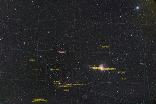

Publicado 11 de Enero del 20178 a Autor ..y acá va la imagen anotada con el PlateSolver del PI. Por si algún novato no identifica al gigante Orión

Publicado 11 de Enero del 20178 a La verdad se me hizo un poco dificil distinguir entre esa miriada de estrellas a Orion. Creo haber podido ver en un angulo a la rojiza Betelgeuse,pero me faltan las "Tres Marias" o "Cinturon...". Lo felicito por este post.
Publicado 11 de Enero del 20178 a hace 50 minutos, SIDEREUS NUNCIUS dijo: pero me faltan las "Tres Marias" o "Cinturon...". A la izquierda y abajo de su pantalla, caballero. Y algo más abajo La Flama y la cabeza de caballo. Editado 11 de Enero del 20178 a por cardrw
