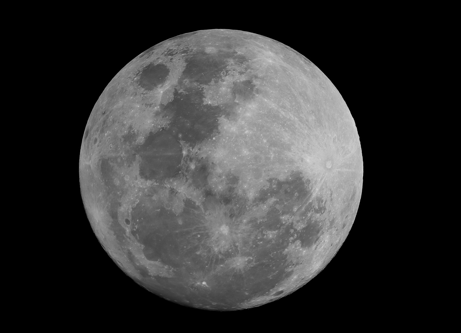

Publicado 12 de Enero del 20178 a Esta es una publicación popular Hoy estrené el increible Maksutov de SW 150/1800. Realmente un tubo muy solido, bien construido, la colimacion perfecta, un buscador que es un lujo. Anda perfecto para mi montura que es una HEQ5PRO. Por supuesto, ni bien lo armé sospechaba que la regla de oro de " compras equipo...no lo podes usar por la tiempo" iba a cumplirse, pero no. Los 1800mm de focal se notan y con el ocular de 28mm de 2", pude ver a Venus perfectamente. Siendo un f12, el planeta no encadiló y se vio perfectamente la fase del planeta. Estaba esperando esperando que aparezca la luna y cuando estuvo en altura ocupaba todo el ocular. Una nitidez impresionante y pese a la fase en que está, no molestó para nada su brillo. La focal del tubo es alucinante. No soy de hacer visual, realmente, y una nubes amenazaban con hacer cumplir la maldita regla, asi que quité el diagonal, y meti la camara. Es una 6D, sensor completo, y la luna entraba justo en el campo....no lo podia creer. Me costó un poco el tema de hacer foco desde el espejo, yo estoy acostumbrado a los reflectores y refractores. Esto fue algo novedoso para mi, pero me resultó comodisimo. Supongo que falta mas practica. Lo cierto es que le hice unos tiros a luna....no en su mejor fase para fotografiar, pero bueno......eran las primeras luces del tubo asi .....alli fui. Sin aberraciones, fue un placer realmente poder hacer las fotos. pasé por varios equipos y con excepcion del 150/750 ninguno me habia dejado satisfecho en lunar. Con este tubo volvi a sentir una satisfaccion maravillosa. Nuevamente puedo volver a hacer fotos a la luna como a mi gusta. Otra vez puedo volver a jugar con la luna. Realmente un tubo mas que recomendable. Claramente un caño para planetaria y seguramente que para espacio profundo debe dar excelentes sorpresas con algunos objetos. el tiempo,lo dirá, aunque no lo compre con ese fin. 30 fotos apiladas - Mak 150/1800 - Canon 6D - Procesado BYN y color con Photoshop. Saludos Editado 12 de Enero del 20178 a por carlosdn Carlos Di Nallo Docente Curso Astrofotografia I

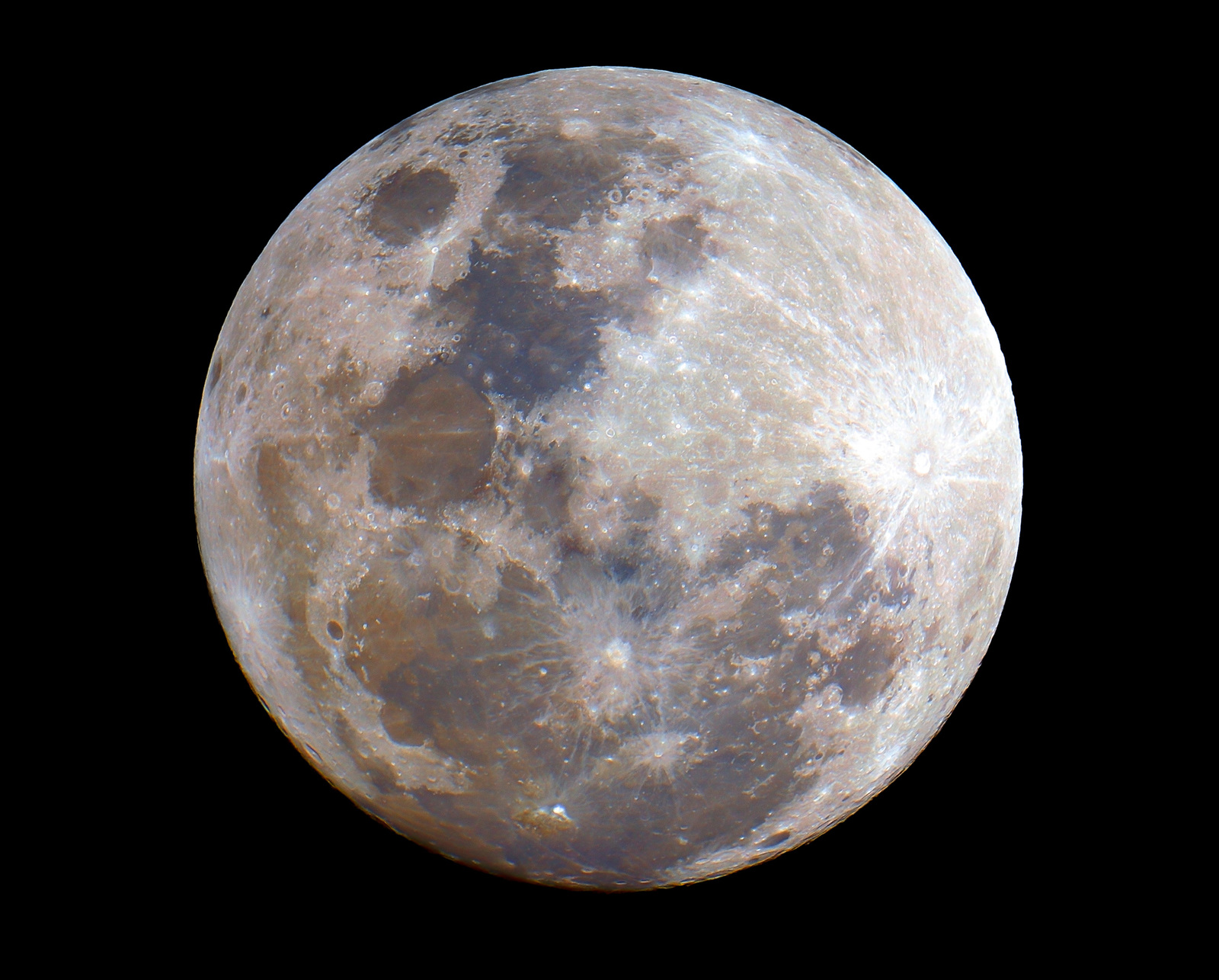

Publicado 12 de Enero del 20178 a Volvió el señor luna!. Excelentes tomas, sinceramente no se con cual quedarme, me gusta la de color pero la delicadeza de la primera es exquisita. Felicitaciones por el estreno
Publicado 12 de Enero del 20178 a Felicitaciones Carlos, qué lo disfrutes mucho! Ya me imagino los próximos resultados! Una consulta: las fotos están en la posición original de la visual del Mak? Saludos. Editado 12 de Enero del 20178 a por MarioCastillo

Publicado 12 de Enero del 20178 a Buena reseña, me tengo que pasarme a un mak.... Se notan en las imágenes lo bueno del equipo

Publicado 12 de Enero del 20178 a Hola Carlos,felicitaciones por el nuevo equipo,en cuanto a las fotos Tremendas!!! A mi particularmente no me gustan esas fotos colorinche de la Luna que algunas veces he visto pero esta tiene un "toque" justo apenas un pincelazo ... un abrazo Jorge
Publicado 12 de Enero del 20178 a Autor hace 1 minuto, OBSERVA34 dijo: Hola Carlos,felicitaciones por el nuevo equipo,en cuanto a las fotos Tremendas!!! A mi particularmente no me gustan esas fotos colorinche de la Luna que algunas veces he visto pero esta tiene un "toque" justo apenas un pincelazo ... un abrazo Jorge Gracias Jorge querido!!! me alegro que te guste! Mas que nada, la foto a color, la hice para probar. Si el telescopio tiene aberracion cromatica es imposible hacer la foto de colores de la luna. Cuando comenzas a saturar te sale un verdaero mamrracho.La foto demuestra que opticamente el tubo es impecable. Estoy muy contento. Abrazo Carlos Di Nallo Docente Curso Astrofotografia I
Publicado 12 de Enero del 20178 a Buenísimas fotos. Nitidez natural, sin abusar de las ayudas ad hoc de los editores. Saludos. Carlos.
Publicado 12 de Enero del 20178 a Felicitaciones Carlos, la fotos detonan la fineza del equipo adquirido. Saludos!
