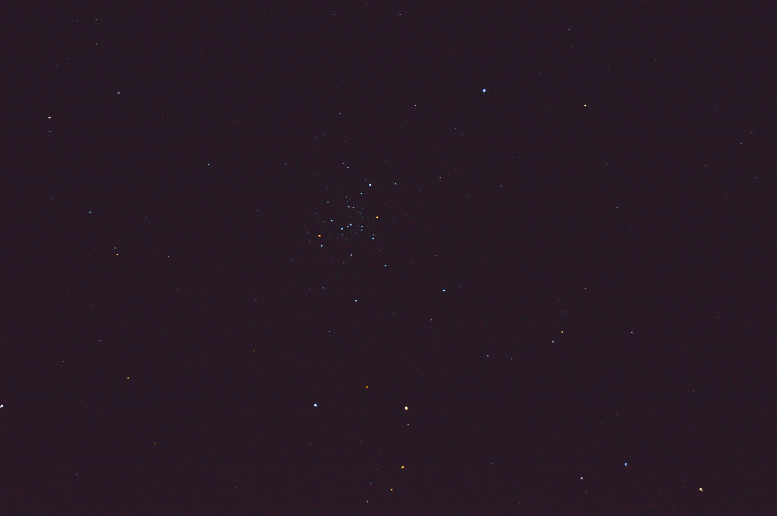

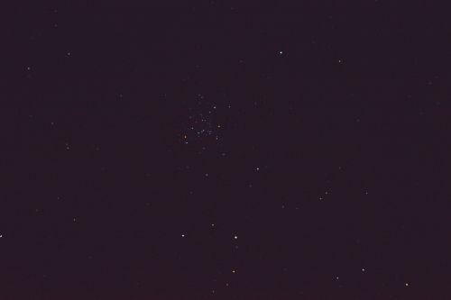

Publicado 13 de Enero del 20178 a Hola. Esta es mi primer foto de prueba de cielo profundo, si se puede llamar asi. Queria probar la camara a foco directo. Meade LX70 200/1000 Camara Nikon D3200 Le saque fotos a la Luna llena pero me costo bastante hacer foco. Probe en sacar a alguna porcion del cielo. Apunte cerca de la cruz del sur, creo que es el joyero. La foto tiene 1 segundo de exposicion y la pase por Gimp con la opcion Curvas para hacer visibles las estrellas y la pase a jpg. Como prueba quede encantado, ya que el lugar estaba lleno de luces, el telescopio esta algo descolimado e igualmente se comporta de manera excelente. La montura es una delicia, no presenta la mas minima vibracion. Estoy ansioso por comprar los motores o el synscan. Saludos, Gabriel.

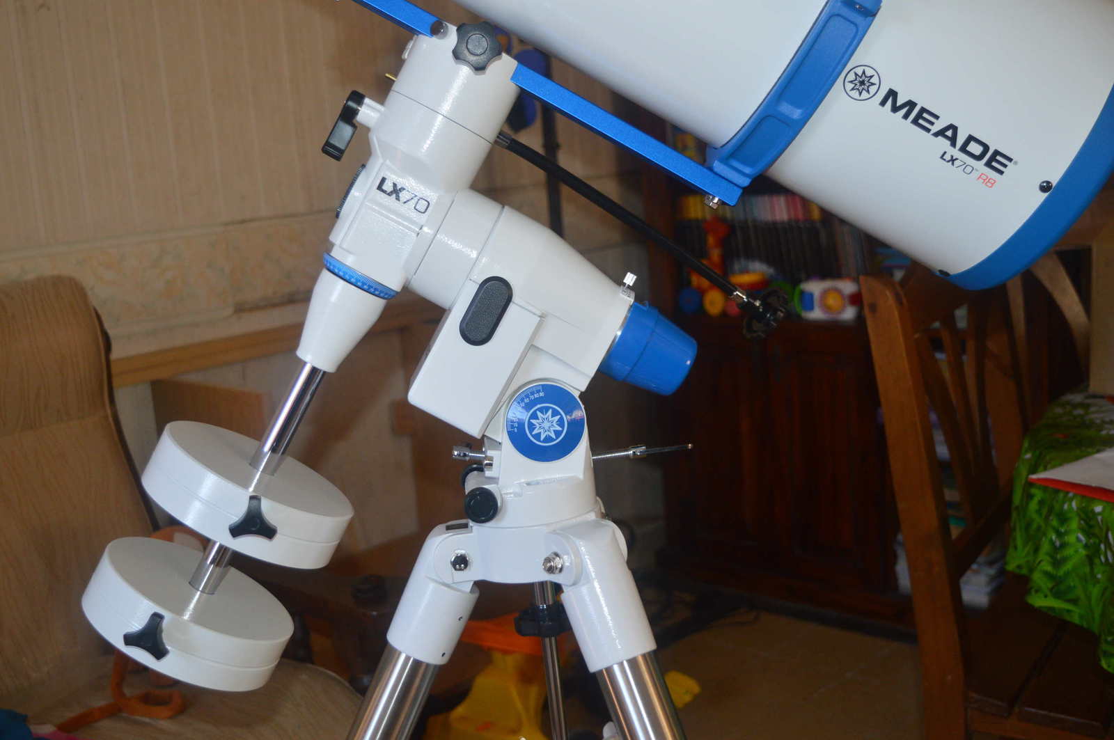

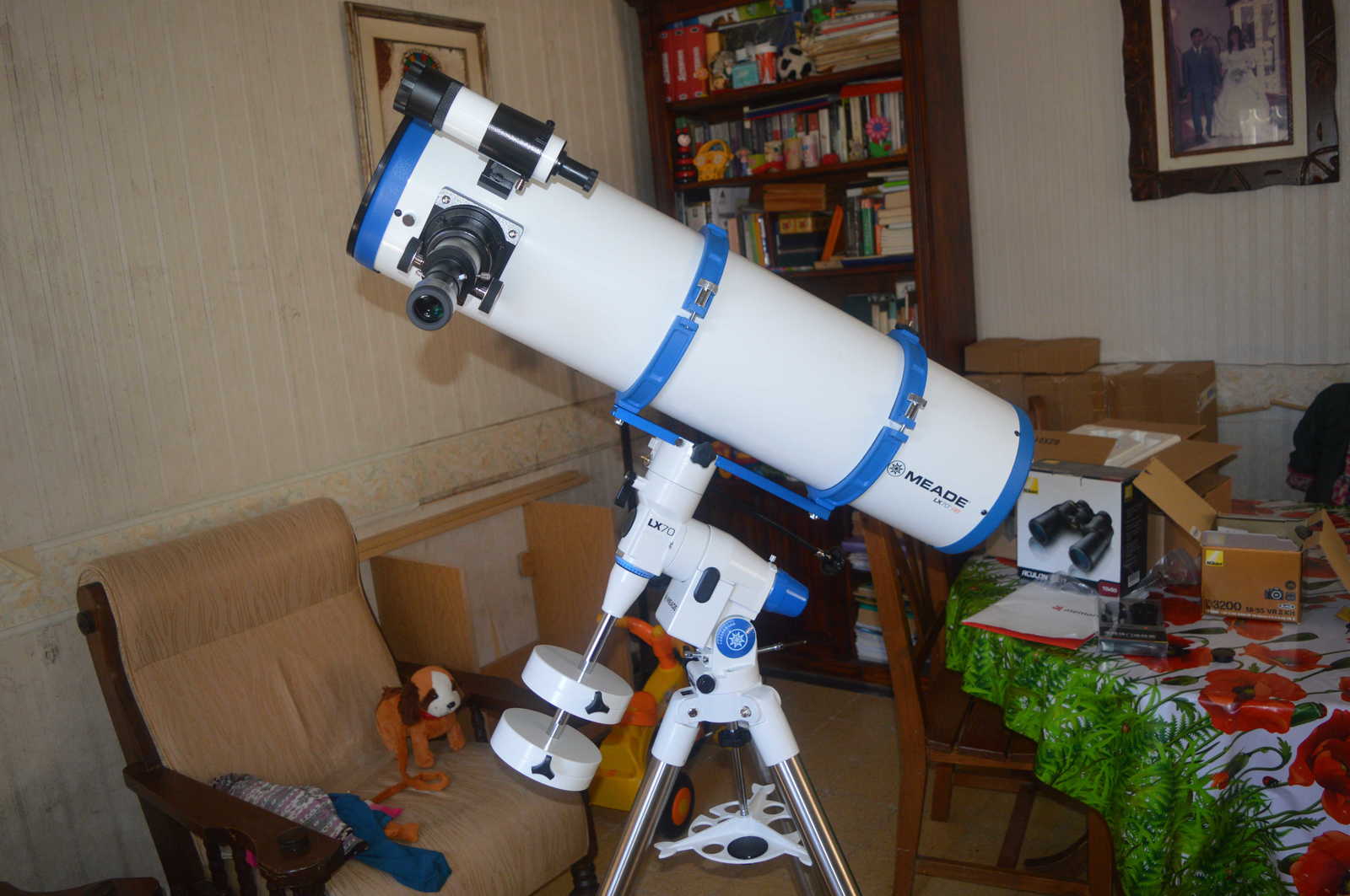

Publicado 13 de Enero del 20178 a Muy buena, a sumar imágenes¡¡¡ Pasanos una foto del teles armado, por favor

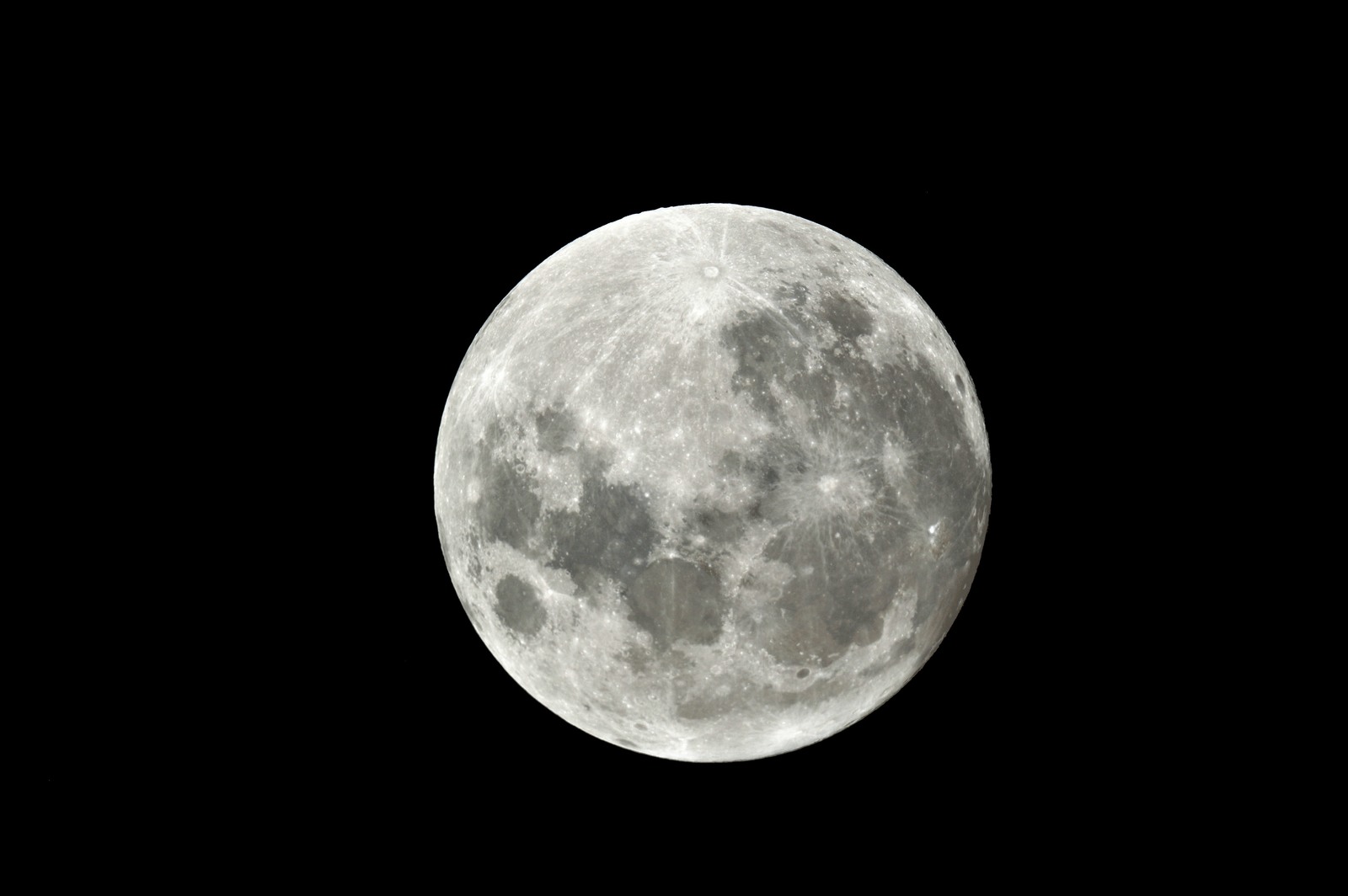

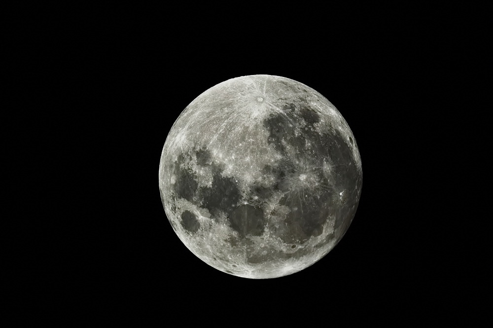

Publicado 14 de Enero del 20178 a Autor Y esta es mi primer luna con el equipo a foco directo. Le hice algunos retoques rapidos con el software de la camara. iso 100 - vel. 1/400 Le falta enfocar un poco. La verdad que el enfoque me tiene a maltraer. Estaba tan brillante que no veia nada y lo hice al tun tun. Hay algun truco para tener un enfoque perfecto?
Publicado 15 de Enero del 20178 a On 1/14/2017 at 0:48, urugabo dijo: Y esta es mi primer luna con el equipo a foco directo. Le hice algunos retoques rapidos con el software de la camara. iso 100 - vel. 1/400 Le falta enfocar un poco. La verdad que el enfoque me tiene a maltraer. Estaba tan brillante que no veia nada y lo hice al tun tun. Hay algun truco para tener un enfoque perfecto? Hermoso el equipo!!! Para enfocar podés hacerte una máscara para traducir el foco a algo más visual que genera unos spikes en las estrellas y enfocando los vas moviendo hasta que queden todos simétricos y ahí lográs el foco, acá tenés modelos para bajarte para imprimir y tenes calarlos en una cartulina o similar http://www.deepskywatch.com/Articles/make-bahtinov-mask.html Más info en Google images también! Yo siempre me olvido la mía puesta en el tubo... Un abrazo
Publicado 15 de Enero del 20178 a como dice @fmeconi con esa mascara vas a enfocar de lujo. Que tremendo equipo que tenes. Ya tenes los motores?
Publicado 15 de Enero del 20178 a Hermoso equipo, felicitaciones¡¡¡¡¡¡¡¡¡¡¡¡¡¡¡¡¡¡ Y ese sitio de la mascara, por favor, las cartas de cielo que tiene, un lujo, gracias por compartirlo. Editado 15 de Enero del 20178 a por sagitario blues
Publicado 15 de Enero del 20178 a Autor hace 7 horas, fmeconi dijo: Hermoso el equipo!!! Para enfocar podés hacerte una máscara para traducir el foco a algo más visual que genera unos spikes en las estrellas y enfocando los vas moviendo hasta que queden todos simétricos y ahí lográs el foco, acá tenés modelos para bajarte para imprimir y tenes calarlos en una cartulina o similar http://www.deepskywatch.com/Articles/make-bahtinov-mask.html Más info en Google images también! Yo siempre me olvido la mía puesta en el tubo... Un abrazo Si ya me habian dicho de la mascara, pero soy un vago. La voy a hacer cuanto antes. Ademas pense que era solo para las estrellas y no para la Luna. Supongo que enfocando alguna estrella brillante, la luna debe quedar enfocada tambien. Gracias.
Publicado 15 de Enero del 20178 a hace 3 minutos, urugabo dijo: Ademas pense que era solo para las estrellas y no para la Luna. No importa el tema de si es para la luna, o para las estrellas, total lo que vos tenes que hacer es lograr el enfoque al infinito. Por lo tanto, si enfocas bien con la mascara apuntando a una estrella, luego en la luna tambien tendrias q estar enfocado. Obviamente, los setting en cuanto a la fotografia son diferentes, pero el foco es el mismo.

Publicado 15 de Enero del 20178 a @urugabo En el caso de tu foto para incrementar la sensación de enfoque lo que te aconsejo que hagas simplemente es aumentarle el contraste, no está TAN desenfocada. Me tomé la licencia de corregir un poco la exposición, el contraste y le puse un poco de sharpen, no demasiado. Editado 15 de Enero del 20178 a por cardrw

Publicado 15 de Enero del 20178 a Autor hace 1 hora, cardrw dijo: @urugabo En el caso de tu foto para incrementar la sensación de enfoque lo que te aconsejo que hagas simplemente es aumentarle el contraste, no está TAN desenfocada. Me tomé la licencia de corregir un poco la exposición, el contraste y le puse un poco de sharpen, no demasiado. Gracias. Tenes razon. Luego de mirar bien la imagen veo que no estan tan mal. Veo que hay que meterle mano para mejorarla. Necesito trabajar en eso.

Publicado 15 de Enero del 20178 a hace 4 minutos, urugabo dijo: Veo que hay que meterle mano para mejorarla. Siempre requieren meterle un poco la mano. Lo que sí te aconsejo es no darle demasiado sharpen, si la captura es razonablemente buena con el 30% que generalmente es el default alcanza. Si con el sharpen desmejora la solución es hacer otra toma, no es magia. Con las fotos de espacio profundo es otra cosa, siempre requieren edición a fondo con lo que haya disponible. Editado 15 de Enero del 20178 a por cardrw
