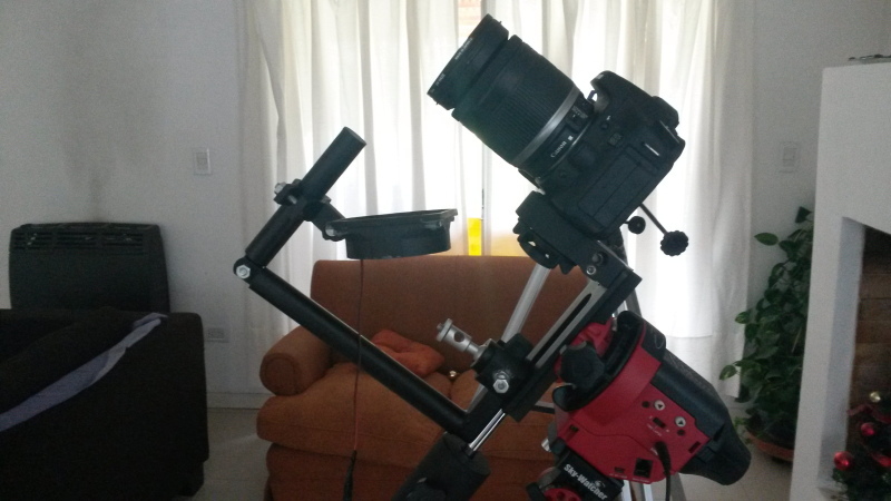

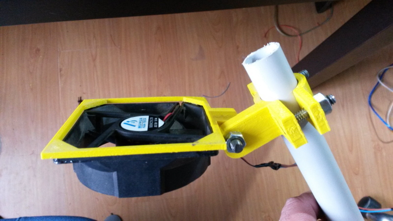

Pero para la Canon y la Star Adventurer no daba... así que otra forma de evitar la condensación es por medio de una corriente de aire. Buscando en "el cajón" encuentro un viejo ventilador de fuente de PC y mucho tubo de plástico gris que usé para reparar el riego del jardín. Impresora y Sketchup al rescate!
La idea era armar un simple sistema de soporte para el ventilador que no transmita vibración a la cámara (igual con la Canon y la SA sólo hago time lapses). Y que además fuese ajustable. Y que calzara perfecto en la SA...
Acá los resultados:

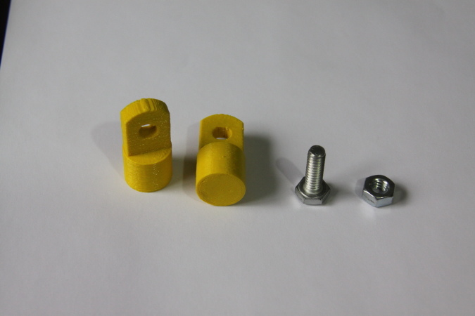

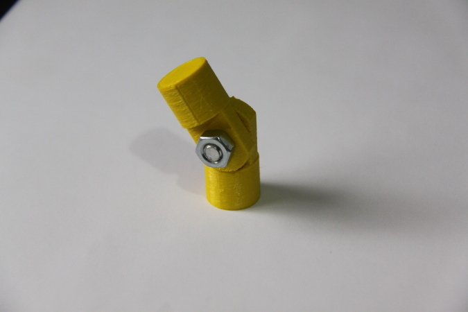

Los conectores que uso para unir los distintos tramos de tubo:

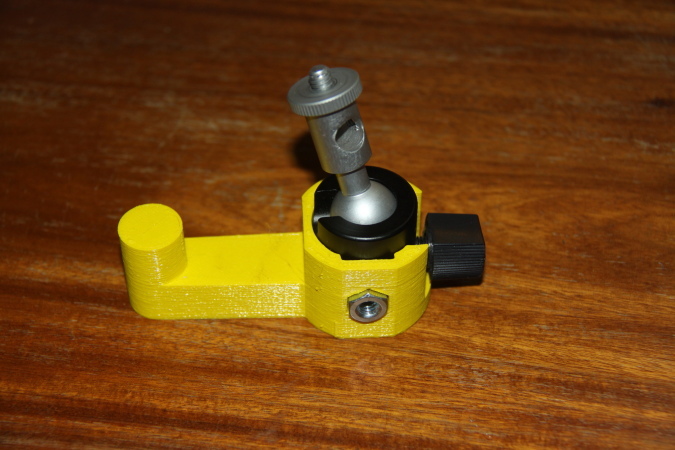

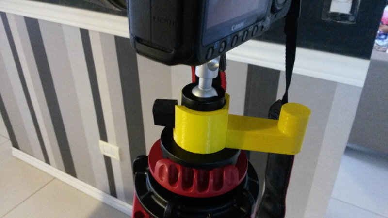

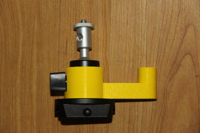

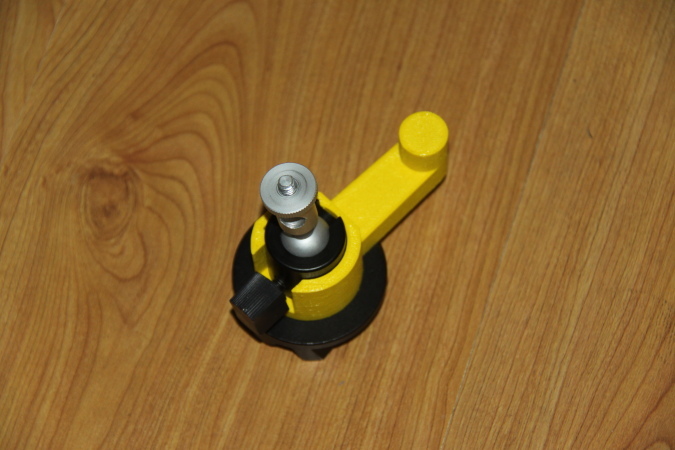

Ahora la base donde montar todo en la Star Adventurer:

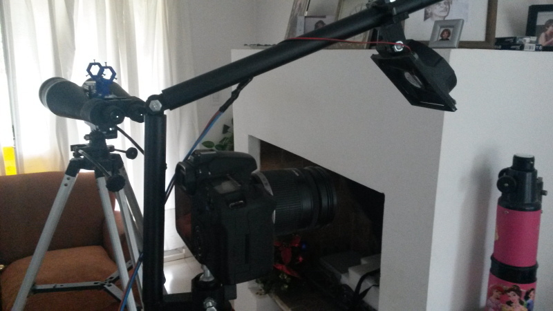

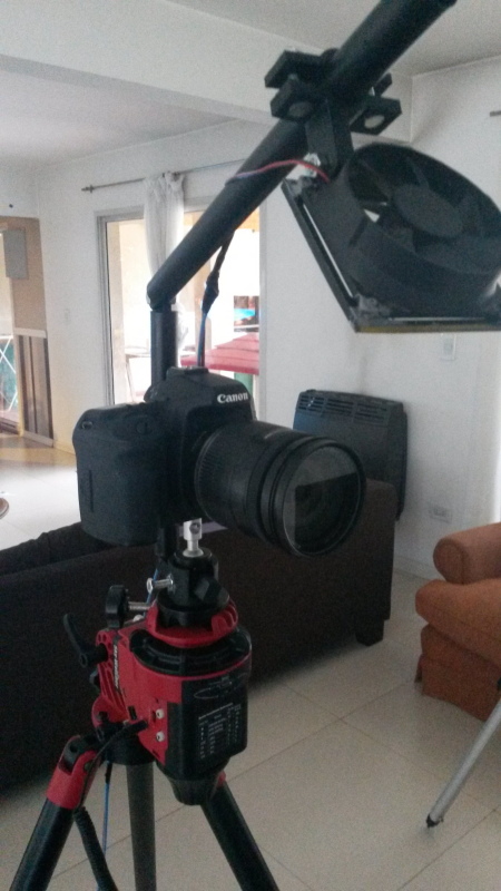

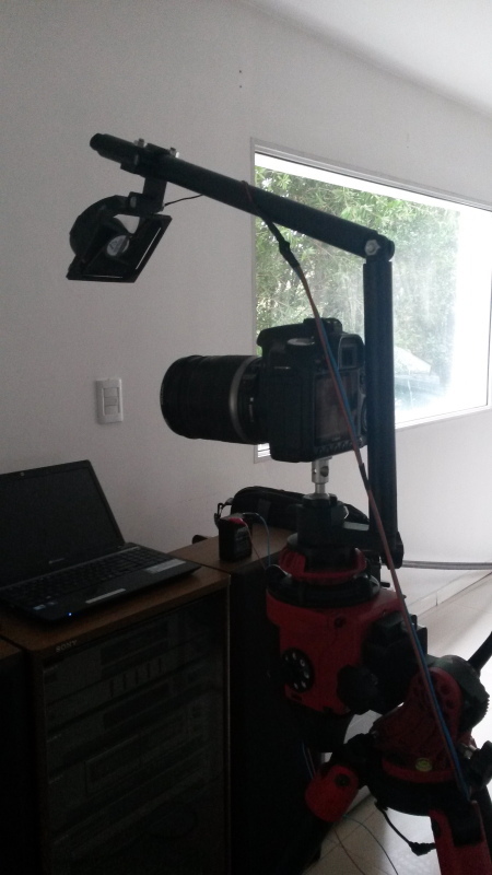

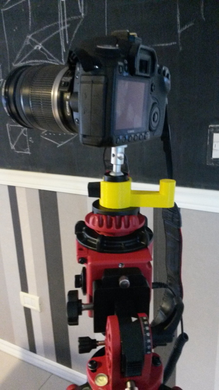

Y así queda todo armadito:
La prueba
En La Pampa en el observatorio La Banderita de Leo Julio. Lo que importa no es el video en si... bastante a los ponchazos. No se notan vibraciones, y la batería hubiese alcanzado para una estadía mucho más prolongada. Las luces que se ven en el video quedaron prendidas un rato, algo no usual en La Banderita, porque estábamos haciendo pruebas para automatizar el domo... se viene post largo con ese tema!

Excelente idea y funciona super bien. Lente seco todo el tiempo. Te pasate Piri!
