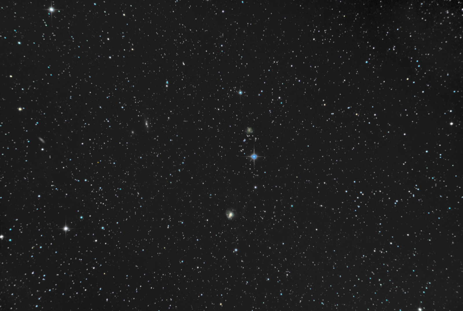

Retomando mi equipo (SW150 en neq3 con lumix gh3, no mas de itelescope.net por un rato) anoche hice esta foto, esperaba tener 3 galaxias y ahora, después de procesar, veo 5. Es claramente un espectáculo del cielo, un poco justo para hacerlas desde el patio de mi casa con este equipo.  Alguno de los capos del foro se le podria animar para ver que se ve con mejores técnicas y equipos.
La ngc3256 son en realidad 2 galaxias interactuando (la que esta debajo de la estrella azul). Arriba de dicha estrella hay otra galaxia de la que el estelarium no dice  nada. A la izquierda se ven ngc3262 y ngc 3263 y mas al borde izquierdo se ve otra galaxia mas (tampoco se cual es su nomenclatura).
Son poco mas de 2 horas en tomas de 60" mas 32 darks flats y bias como siempre sin guiado.
el campo de esta imagen es de 73.9 x 49.6 arcmin
Espero les guste.
Abrazo

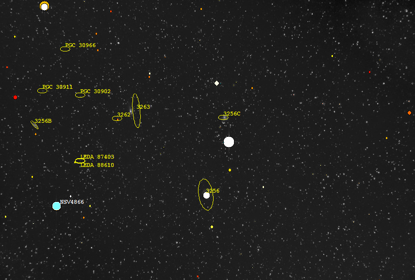

Colaboro con la identificación:
hace 7 minutos, criswille dijo:
que genial!!!
muchas gracias.

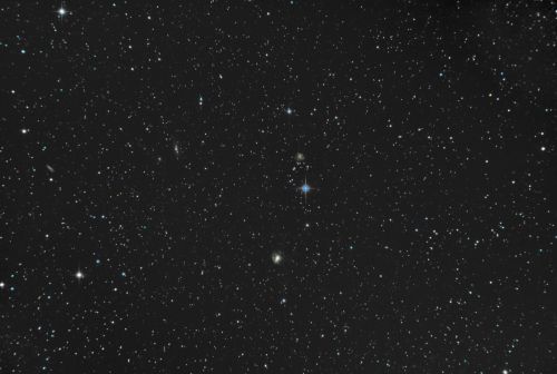

estimados,
Le pase una herramienta de Ligthroom para aplanar el campo y miren como disminuyo la coma:
hace 13 minutos, criswille dijo:
ahora veo tambien a la galaxia pgc30966!!!!
Muy buena. Ahora las estrellas se ven bien puntuales a lo largo de toda la fotografía.
Editado por cardrw
hace 36 minutos, fbuezas dijo:
ahora si !!! notable la diferencia ,por ejemplo en el borde inferior izquierdo
pasale el aplanador ese a las demas fotos y pegalas en los respectivos post como update
Editado por clear

Que plugin es para LR???
Abrazoo
hace 27 minutos, fmeconi dijo:
Abrazoo
ninguno, es la pestaña de corrección de lente --> manual ---> distorsión ---> -25
hace 51 minutos, fbuezas dijo:
Vamos a probar!! Lo mío igual mas que coma parecen pirámides...
