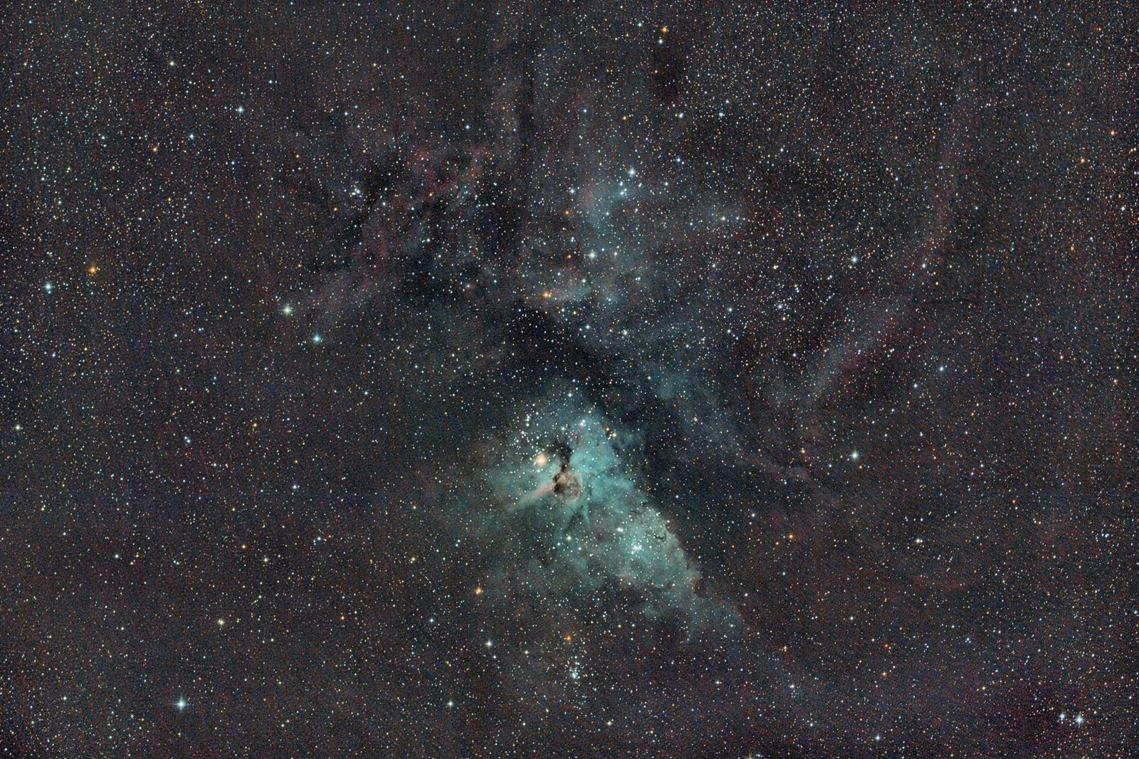

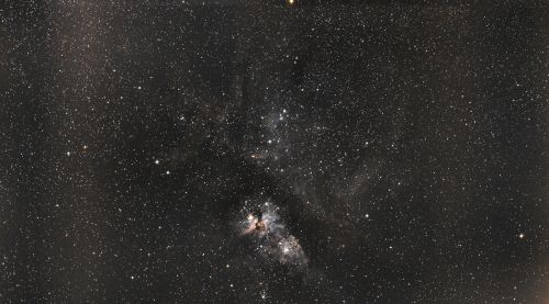

Publicado 30 de Enero del 20178 a Hola estimados foristas, Aprovechándome del conocimiento de los muchachos de EP, les quería hacer una consulta. La semana pasada me llegó el Hyperstar. Como estaba demasiado ansioso, bajé al patio del edificio a hacer algunas pruebitas (Caballito - CABA). Entonces, empecé a tirar exposiciones en F2 hasta llegar a lo que a mi criterio, el cielo permitía... 10 segundos. Disparé 30 lights de 10 segundos, 30 darks de 10 segundos + un superbias que ya tenia guardado de un procesado previo en pixinsight. La cámara una Canon T3I, el teles un CPC1100 con cuña ecuatorial, y sin mucho sentido, guié con una lodestar X2. El resultado del procesado es esto que les estoy compartiendo, y la consulta está referida a la banda vertical que me sale a la izquierda... qué puede ser? un error de procesado? un error mecánico de la cámara? El procesado fue con pixinsight... MUCHAS GRACIAS de antemano!!! Abrazo Alejandro Editado 30 de Enero del 20178 a por ajozami
Publicado 31 de Enero del 20178 a Veo tambien luminosidad en el angulo izq inferior, y otra "banda" a la derecha. Esa camara genera una obstruccion importante, y deforme (no circular), delante del espejo, no es raro que aparezcan artefactos. Pero nada que no se corrija con un buen flat me imagino, ese deberia ser el problema si no se hizo. Para que tantos darks?... Si vas a hacer la misma cantidad que lights, te conviene mas usar el sistema propio de la canon que tira automaticamente la foto + el dark y lo resta del light, dejandote el light limpito. Saludos.

Publicado 31 de Enero del 20178 a hace 21 horas, ajozami dijo: y la consulta está referida a la banda vertical que me sale a la izquierda... Tiene bandas verticales en los dos lados. Es un problema inherente a los sensores CMOS. A veces lo hacen y otras no. En ocasiones se pueden producir arriba y abajo. La solución es hacer darks en el mismo momento de las tomas. No sirve tener una biblioteca porque se producen en forma aislada. Ese ruido se conoce con el nombre de Fixed Pattern Noise (FPN) . Una explicación del problema y posible solución aplicable a cualquier cámara con sensores CMOS. http://www.qhyccd.com/ManualminiCAM5F-7.html Editado 31 de Enero del 20178 a por cardrw

Publicado 31 de Enero del 20178 a Hola Alejandro, terrible fierro te armaste, te felicito. Proba haciendo dithering con el software, es una forma facil de eliminar esos bandeos. Se generoso con la cantidad de pixeles para una eliminacion mas segura de esas bandas. Abrazo iOptron CEM70AG, iOptron GEM28ECAskar ACL200, Duoptic ED Pro 60, APO 90, Photo 90 5 elementosQHY600M, QHY294M Pro, QHY268C, QHY183M, QHY5III462CZelaya - Pilar - Buenos Aires - ArgentinaDuoptic - Espacio ProfundoMi Galeria de Fotos IG: @rfcontrerasb

Publicado 7 de Febrero del 20178 a Hemosa la foto!!! Casi que me quedo con el primer procesado, me encantan esos colores!! Felicitaciones, muy lindo equipo también.
Publicado 7 de Febrero del 20178 a On 31/1/2017 at 12:28, ricardo dijo: Hola Alejandro, terrible fierro te armaste, te felicito. Proba haciendo dithering con el software, es una forma facil de eliminar esos bandeos. Se generoso con la cantidad de pixeles para una eliminacion mas segura de esas bandas. Abrazo Adhiero a lo que dice ricardo. Esas bandas son imposibles de sacar en el procesado. El día que apliqué dithering jamás volvieron a aparecer. Hermoso equipo. Saludos Javier Iaquinta

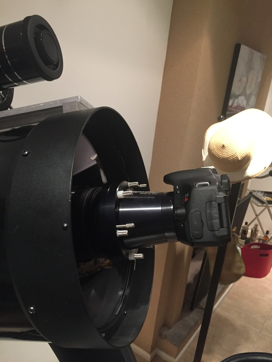

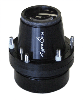

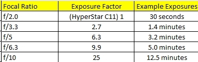

Publicado 8 de Febrero del 20178 a Autor 1 hour ago, fbuezas dijo: hyperstar es el control de mano? si es 11" serian 11x25.4=279mm de ap. y a fo seria 279x2=559mm de focal! EXCELENTE!!!!! no, hyperstar es un lente. Se le saca el espejo secundario y se coloca este lente. Esto acorta la longitud focal Las especificaciones del fabricante (Starizona) dice: Factores de exposición (Tiempos de exposición equivalentes) El lente para un C11 es: En mi caso lo pedí con adaptador para Canon EOS 600d y quedó así: En F10 (como viene de fábrica el CPC1100) tiene 2800mm de long. focal, yo había comprado un reductor que me lo llevaba a 1764mm (F6.3). Con este lente baja a 560mm de long. focal. Abz Ale
