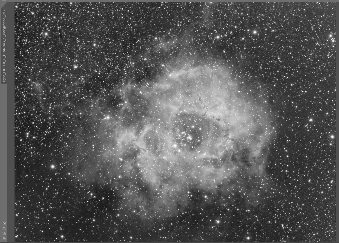

Hace rato que no hago fotos. Desde hace un par de años sólo hago un poquito de astrometría y más fotometría para AAVSO. Pero... tuve que sacar el 250 de la montura por tareas de mantenimiento (cambio de enfocador y colimado)...

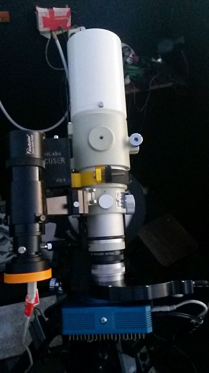

Así que puse el Takahashi (refractor de 90mm de apertura, F/4.5). Por algún update de drivers en el server del observatorio, la cámara que uso de guider me tira sólo ruido (Atik Titan)... así que cambié mi setup usual y guié con un starguider de 182mm de focal con una QHY5 vieja que ya no usaba. Me salvó! Usé PHD esta vez. Maxim sólo para adquisición... malditos drivers.
Pude hacer tomas de 8 minutos sin mucho trail. La coma en los bordes es propia del Taka Sky90 aún con el aplanador a medida. Es una captura de pantalla del PixInsight de un apilado de 18 frames de 8 minutos. DBE primero, luego saqué un toque de ruido con ACDNR (0.16 de intensidad), achiqué muy pero muy poquito las estrellas con morphological transformation jugando un poco con el perfil de la estrella e historgrama a gusto. Sin máscaras ni procesos raros aún. Me falta adquirir el color. Anoche preparé todo, pero 1) el enfriador de la cámara estaba al 93% por el calor de locos a las 22!!! y 2) se nubló. Se despejó a la medianoche pero estaba cansado... otra vez será.
Si alguien quiere probar con el apilado en crudo, con mucho gusto! Está disponible en Dropbox como archivo FITS. Posteen sus versiones si pueden/quieren.

Tubo Takahashi Sky90II
CCD: Apogee U8300 refrigerada a -25ºC en bin 1x1 (antiblooming)
Filtro Astonomik 36mm Luminance
Guider: QHY5T en Starguider a 2s segundos por muestra con PHD
Focuser: PiriLabs V2.1 con corrección de temperatura deshabilitada
Montura: SW EQ8
Apilado con PixInsight 1.8 18 frames de 8 mins. 25 darks (biblioteca), 25 bias y 25 flats fresquitos.
Altura del objeto: entre 48 y 30 grados de altura, sin luna, desde Pilar cerca del bingo :)

Tremenda info diste. Se agradece. Fabulosa técnica
Ya que publicaste El crudo me voy a tirar el lance  Y tratare de editar mi versión.

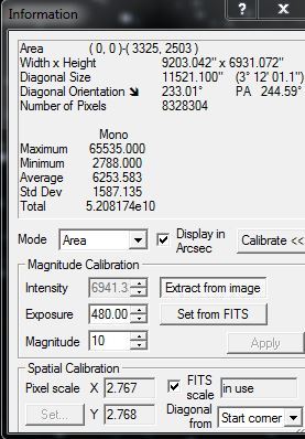

Acá les dejo la captura de pantalla del Maxim para este frame.
El FOV del setup de Taka con la U8300 es de 2.5 grados por casi 2. Es enorme!!
Info técnica aquí. De animalito que soy nomás lo usé de tubo guía un par de años y se formaron hongos adentro. Me enteré cuando quise sacar fotos del tránsito de Mercurio. Lo limpió a fondo Adriana Fernandez y nos costó mucho colimarlo. Todo un desafío!

No se si me deslumbró mas la foto del equipo o de la Roseta.... felicitaciones por la imagen se nota que levantaste buena data, buena RSR.
Y sobre la otra foto: Un Taka de 90 sobre una EQ8 y una Apogee... mama mia! Felicitaciones tambien!
