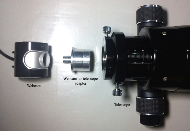

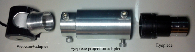

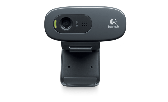

Publicado 1 de Febrero del 20178 a Buenas, ando intentando hacer algo de fotografia planetaria, y la opcion mas economica es con una simple Webcam modificada. Ya vi varios tutoriales y me doy una idea de como es el tema de modificar la camara. Por el momento creo que voy a comprar la Logitech c270, vi que se usa bastante y es dentro de todo economica. Ya vi como modificar la camara en si, agregando un tubo para que entre en el portaocular, retirarle el lente, etc.. A ese tubo lo hago casero. Mi duda surge al ver que para poder utilizarla con un ocular hace falta otro tubo para aumentar la distancia entre la camara y el ocular. Esto es 100% necesario? Y mi otra duda es que software utilizar para controlar el foco, exposicion, y demas parametros de la webcam desde la pc. Espero se entienda, desde ya muchas gracias. Saludos!
Publicado 1 de Febrero del 20178 a Hola, para tener èxito deberias retirale el lente y dejar el sensor expuesto. La C270 es muy buena para lunar y planetario, yo tenia una y la verdad se comporta muy bien. Normalemnte los alargadores se necesitan depende el sensor, por ejemplo la spc900 es sensor de 1/4 es pequeño y aumenta mucho la focal y para poder hacer foco habia que hacer un prolongador de 6cmm aprox.

Publicado 2 de Febrero del 20178 a hace 16 horas, Pollo dijo: Mi duda surge al ver que para poder utilizarla con un ocular hace falta otro tubo para aumentar la distancia entre la camara y el ocular Esto es 100% necesario? Eso se llama proyeccion ocular, anda muy bien a veces para darle mucho aumento a un telescopio de focal nativa corta, evitando usar 2 barlows en serie, o un 5x del cual no dispones. Segun mi experiencia, no te lo recomiendo, ya que siempre logre mejor calidad a foco primario directo sin ningun ocular, si me hace falta aumento voy x barlow ( siempre con 750 o mas de focal). Si tenes menos podes usar este metodo, hay gente por aqui que ha logrado sin embargo, resultados excelentes y asombrosos por proyeccion, usando oculares con poco vidrio (baratos) por asi decirlo, que dejan pasar mucha luz al no tener demasiadas correcciones ni recubrimientos Saludos.

Publicado 2 de Febrero del 20178 a Hola Gustavo. Es buena cámara pero no se puede modificar para larga exposición. Para planetario y lunar va muy bien.
