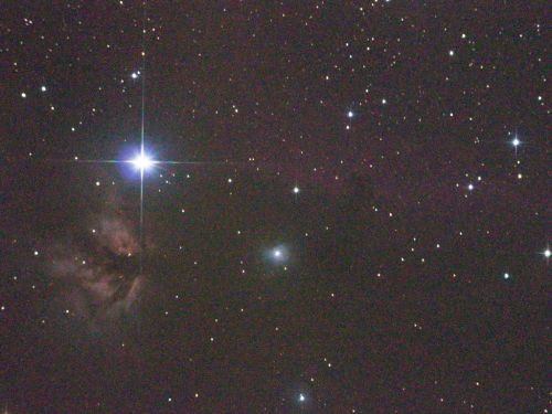

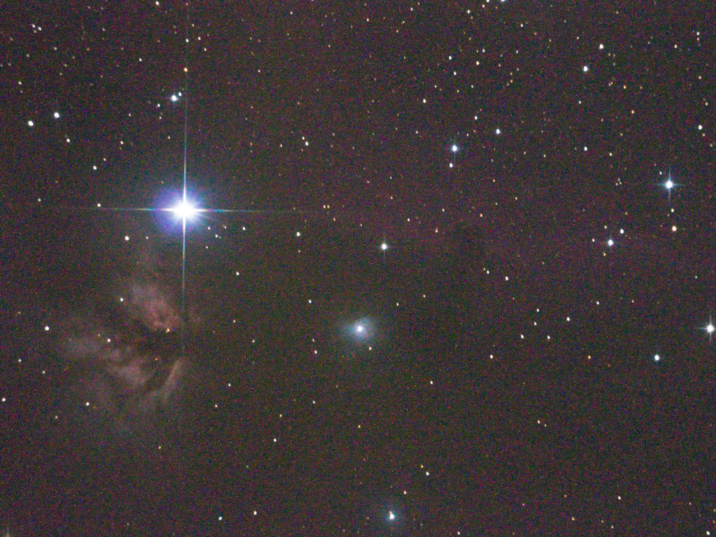

Publicado 2 de Febrero del 20178 a Estimados, Hoy les comparto esta foto que tome la semana pasada en el campo, Son poco mas de 2 horas en total, sin tomas de calibración La nebulosa Cabeza de Caballo (Horsehead Nebula en inglés) o Barnard 33 (B33), es una nube de gas fría y oscura, situada a unos 1500 años luz de la Tierra, al sur del extremo izquierdo del cinturón de Orión. Forma parte del Complejo de Nubes Moleculares de Orión, y mide aproximadamente 3,5 años luz de ancho. Esta nebulosa oscura es visible por contraste, ya que aparece por delante de la nebulosa de emisión IC 434. Por su forma es la más familiar de las nebulosas de absorción. 150 tomas de 60" a iso 800 sin tomas de calibre con camara lumix gh3 a foco primario de mi skywatcher 150/750 neq3. A pesar de la gran cantidad de fotos la imagen quedo muy ruidosa, supongo que por lo discutido en el post del triplete de leo en 6 minutos si hubiera tomado a iso 1600 o 3200 hubiera salido mucho mejor (y tendría que hacer una serie de tomas a iso 400 o menos para hacer un hdr para la estrella Alnitak) Abrazo

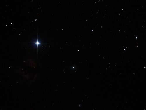

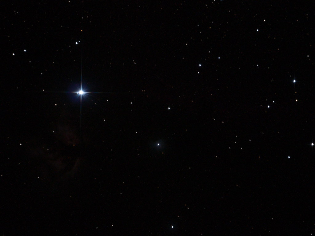

Publicado 2 de Febrero del 20178 a Con 150 tomas el ruido deberia estar mitigado, aca me parece que te pasaste de rosca en el afan de traer informacion, y la saturacion esta exigida. Subi un solo frame si tocar el histograma para confirmar. Saludos iOptron CEM70AG, iOptron GEM28ECAskar ACL200, Duoptic ED Pro 60, APO 90, Photo 90 5 elementosQHY600M, QHY294M Pro, QHY268C, QHY183M, QHY5III462CZelaya - Pilar - Buenos Aires - ArgentinaDuoptic - Espacio ProfundoMi Galeria de Fotos IG: @rfcontrerasb
Publicado 2 de Febrero del 20178 a Yo veo una imagen saturada mas que una ruidosa. Igualmente, es un GRAN logro, con una eq3 y logrando tomas de 1 minuto. Saludos. Editado 2 de Febrero del 20178 a por Hal9000

Publicado 2 de Febrero del 20178 a Autor hace 19 minutos, ricardo dijo: Con 150 tomas el ruido deberia estar mitigado, aca me parece que te pasaste de rosca en el afan de traer informacion, y la saturacion esta exigida. Subi un solo frame si tocar el histograma para confirmar. Saludos si, totalmente, ahi lo cargo

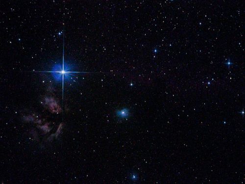

Publicado 2 de Febrero del 20178 a Autor @ricardo, aca va un solo fotograma crudo tal cual sale de la camara pasado a un jpg y otro corregido la expo para que se vea algo (observese la negrura del cielo)

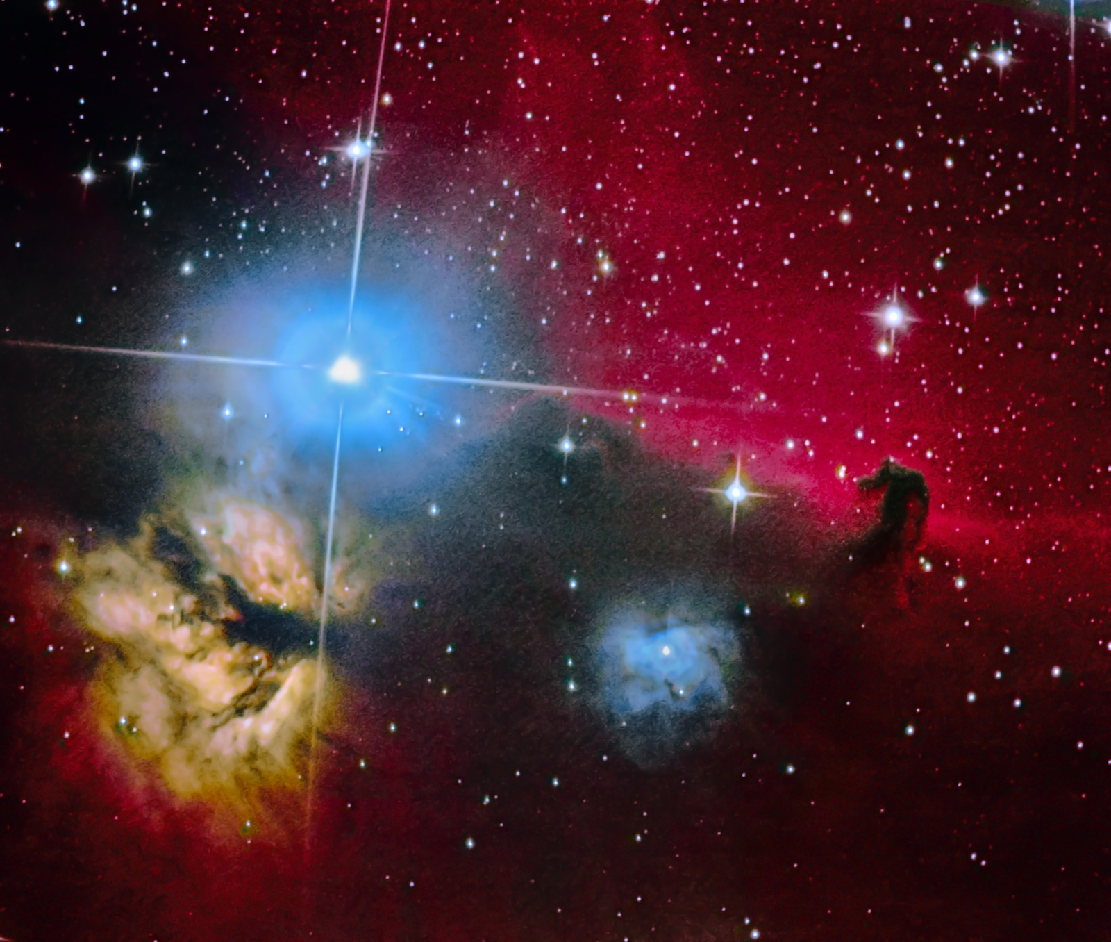

Publicado 2 de Febrero del 20178 a hace 2 minutos, fbuezas dijo: qise que el maldito rojo salga y lo force a morir jajajaj Ese rojo se va con refrigeración. Espectacular la cantidad de datos que le sacaste. Editado 2 de Febrero del 20178 a por cardrw
Publicado 3 de Febrero del 20178 a Un sano consejo, cuando procesas las fotos siempre toma fotos de referencia, y parti de eso para ver donde esta la informacion, donde no esta, y los colores. Bajarle el rojo a una imagen termina siendo en este caso un ejercicio de estetica mas que procesado de una astrofoto. El post-procesado lleva tiempo y detalle, y sobre todo un ojo critico que te va a decir donde estas pasandote y asi ir depurando tu tecnica. Yo me tomo casi un año en procesar una foto, lo intento, lo dejo, vuelvo al otro dia y me fijo bien donde me pase, donde creo que hice las cosas bien y asi voy teniendo mis mañas y metodos. Te soy franco, esta version de B33 esta reventada, con excesos por varios lados, entiendo que estas buscando mas informacion pero a la larga no me resulta agradable a la vista. En esto hay que ser realista y ver donde tenes y donde no tenes informacion, en funcion a eso planificas tu proxima adquisicion de ese objeto ya sea descartandolo, extendiendo las exposiciones o tomando lights durante VARIAS sesiones hasta que tenes un apilado razonable. Cabeza de caballo es un objeto dificil, y tenes que procesarlo protegiendo zonas para que no te pase lo que tiene esta foto. Si estas explorando los limites de la adquisicion sin guiado me parece bien, pero creeme que para tomas de 1 minuto no estas eligiendo los objetos adecuados. Espero te sirva mi consejo. PD: Con refrigeracion el rojo no se lo sacas, bajas el ruido, pero los colores dependen del post-procesado. iOptron CEM70AG, iOptron GEM28ECAskar ACL200, Duoptic ED Pro 60, APO 90, Photo 90 5 elementosQHY600M, QHY294M Pro, QHY268C, QHY183M, QHY5III462CZelaya - Pilar - Buenos Aires - ArgentinaDuoptic - Espacio ProfundoMi Galeria de Fotos IG: @rfcontrerasb
Publicado 3 de Febrero del 20178 a Autor Lo se @ricardo, solo estaba viendo hasta adonde salia información. La foto no es buena, la tome a iso 800 y me quede re corto. Voy a intentar procesarla de cero otra vez, sin forzarla y ver hasta donde funciona. La subo cuando la tenga. Me interesa mucho tu opinión. Gracias

Publicado 3 de Febrero del 20178 a En cada procesado te vas acercando mas a Andy Warhol. Creeria que hay que ir hacia el lado contrario, suavizar y que se vea mas natural. Hacer tomas de 1 minuto me parece altamente meritorio, con ese equipamiento, pero creo que hay algo en el crudo o procesado que le quita naturalidad a la imagen, con tanta saturación. Entiendo que este objeto es para 3 minutos al menos, como señala @Ricardo acerca de seleccionar los objetos. Como reto, y como prueba, salió la data, eso es muy importante, pero podrias apuntar a cumulos y otras yerbas menos nebulosas hasta que le agarres bien la mano a todo o puedas exponer mas tiempo. Saludos y dale para adelante con paciencia.

Publicado 3 de Febrero del 20178 a hace 15 horas, ricardo dijo: PD: Con refrigeracion el rojo no se lo sacas, bajas el ruido, pero los colores dependen del post-procesado. Me refiero al "ruido rojo" el ruido de croma.
