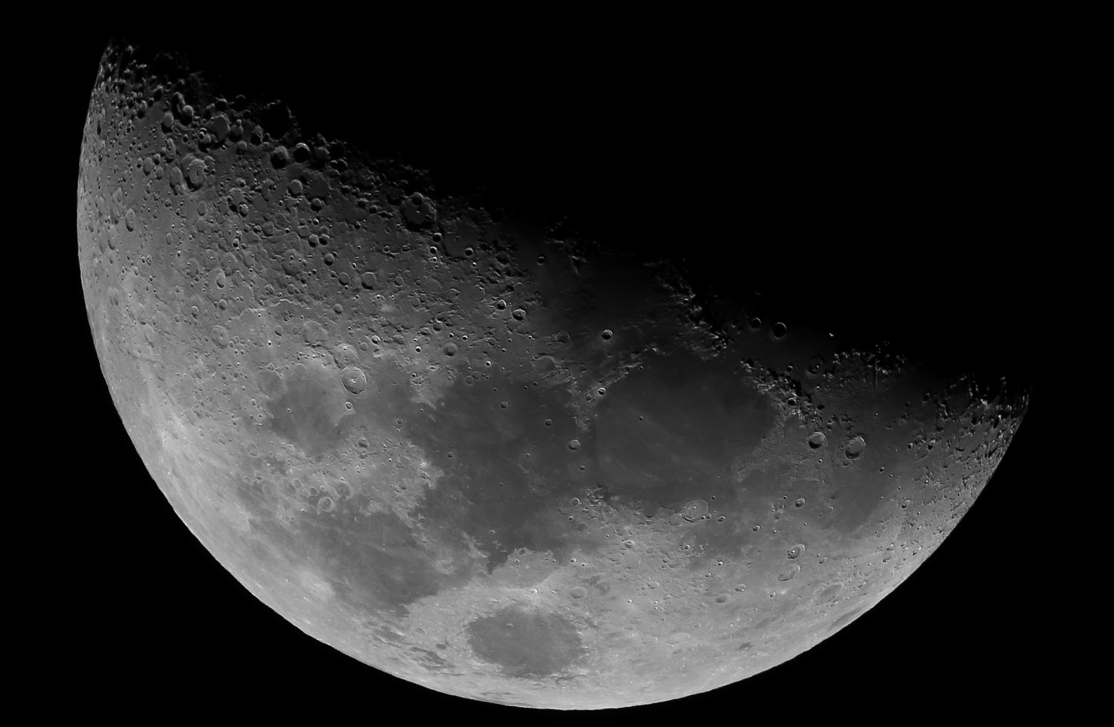

Les dejo esta luna, resultado de 40 fotos apiladas, tomadas con la 6d y el Mak 150/1800

Realmente increible Carlos.. para contemplarla durante horas...
Abrazo
Gracias Ricardo.....te puedo asegurar que estoy con una sonrisa de oreja a oreja con el rendimiento de este tubo!!!!

Una belleza Carlos!!!!
Hermosa
Muy natural y definida.
Tremenda foto... si probas con Júpiter me tenes en primera fila para ver la foto.

excelente foto amigo
Garpa el Mak a morir, en cualquier momento calzo el 127 que tengo en la SA y salgo a tirar, colaboren y soplen muchachos a ver si todos juntos desparramamos las nubes!!! :D

Alta Luna Carlos!!!! como siempre nos tenes acostumbrados..saludoss
@carlosdn probaste hacer espacio prof con esa optica?
Hiciste 40 fotos o la filmaste?
Con que apilaste?

No todavia.

Hice 40 fotos, apile con Registax 6

Las fotos las hacer en maxima  resolución..?
Las haces en formato raw
hace 5 minutos, fbuezas dijo:
Las tomo en RAW, pero lamentablemente  Registax 6 no apila este formato, lo que me obliga a llevarlas a tiff.

Apilalas en registax 5, o sino le das un pre-tratamiento con PIPP, y te las deja como dulce de un tirón.
Me interesa particularmente el campo, la imagen esta cropeada??.  Eso que publicas es lo que mas o menos obtengo a 2700mm.., quiza menos.

Antes apilaba RAW, pero ahora con la 6D y archivos de 20mpx tampoco los apila el Regista 5, Incluso el Registax 6 le cuenta bastante apilar formatos de mas de 3000 x 2000 (limite que pone el propio manual del Registax 6, aunque aunque se puede forzar un poco el tamaño.
Efectivamente, la imagen esta cropeada.

Yo usaba solamente registrax, hasta que una vez use autostakkert, de ahi nunca mas !!
Y ahora abro 3 instancias a la vez (cosa que no puedo con registax porque era muy denso), y apilo de a un canal RGB por instancia, aprovechando efectivamente la ram del equipo, ya que cada instancia no usaba mas de 2GB, no se porque, y es sensible al "out of memory". Eso hasta la version 2.
Con la version 2, ya disponible, se agilizo absolutamente todo, y se removio el limite de 3000x2000, ya que podes tocar el archivo .ini para darle mas valor (variables maxWidth, maxHeight).

Ayer justamente apile con Autostakkert 2, y efectivamente lo hizo muy bien. Apila cualquier tamaño.
