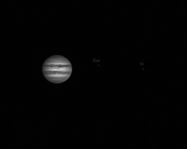

Publicado 13 de Febrero del 20178 a hace 30 minutos, fbuezas dijo: SCT 127x1250 f/10 Este es nativo f10 y con el barlow x2 se va a f20 por lo que supongo que es mejor usarlo en f10 (nuevamente seria genial ver que pasa con un barlow) Algo parecido a esto pasa. tomada con SSAG y Barlow x2. De un video de 1 minuto a 15 cuadros por segundo.

Publicado 13 de Febrero del 20178 a Autor hace 5 minutos, cardrw dijo: Algo parecido a esto pasa. tomada con SSAG y Barlow x2. De un video de 1 minuto a 15 cuadros por segundo. De cuando es esta foto y que optica usaste?
Publicado 13 de Febrero del 20178 a hace 4 minutos, fbuezas dijo: De cuando es esta foto y que optica usaste? Lo fotografíe en dos noches distintas. el seeing horrible. Editado 13 de Febrero del 20178 a por cardrw

Publicado 13 de Febrero del 20178 a hace 15 minutos, fbuezas dijo: De cuando es esta foto y que optica usaste? hace 12 minutos, cardrw dijo: Lo fotografíe en dos noches distintas. el seeing horrible. La toma la hice con un Barlow x2. recuerdo que las que hice con el x4 salieron un desastre. Están procesadas con Wavelets de Registax 6. Editado 13 de Febrero del 20178 a por cardrw
