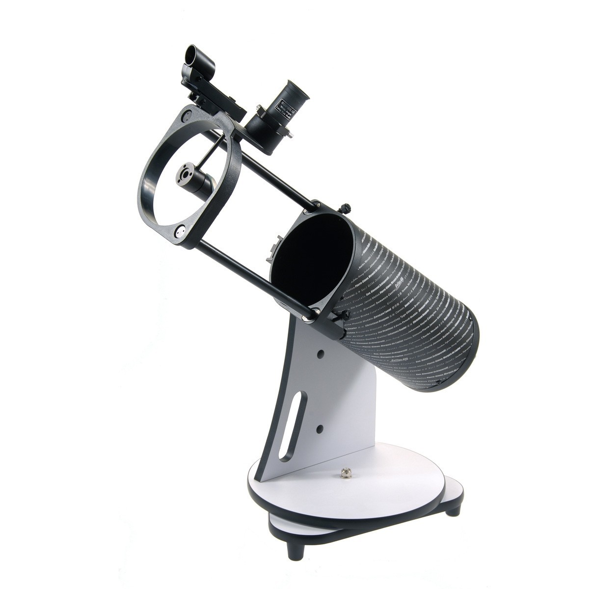

Publicado 13 de Febrero del 20178 a Buenas, estamos proximos al eclipse del 26 y con mi hermano juntamos unos mangos para comprarle algo a nuestro querido Heritage. La consulta es si vale la pena un filtro solar, que tipo de detalles se puede observar en el sol que lo justifique, además del eclipse obviamente. La otra opción sería un ocular planetary de 3,2mm. Espero sus sugerencias, un saludo!
Publicado 13 de Febrero del 20178 a Es complicada tu pregunta ,ya que pides que te ayudemos a decidir a dos accesorios para distintos fin , y por lo que veo lo que no te convense es el uso que le vas a definir a cada uno , si el baader es solo para el eclipse , te aconsejo el ocular para planetaria.
Publicado 13 de Febrero del 20178 a Hola, como estas? Yo no soy experto ni siquiera tengo telescopio, pero como tenes el que muy posiblemente adquiera en un futuro, me estuve dedicando a ver las posibilidades que tiene y entre eso están los oculares. Primeramente, no estoy muy seguro de que el Heritage pueda usar filtro solar ya que tiene tubo abierto, además creo que el montaje del filtro que viene para los telescopios se monta por fuera del tubo y por la conformación de la boca del Heritage no te permitiría montar el filtro. Por otro lado, el filtro solar solo lo vas a usar para el sol, realmente le darás mucha utilidad? Si es solo para los eclipses me parece que va a juntar algo de polvo jeje El tema del ocular es algo mucho mas útil creo yo, por lo que pude ver el Heritage funciona muy bien con el tema planetaria; no estoy seguro de en donde vas a comprar pero si es en Duoptic y por el ocular que mencionaste, podrías mirar el BST de 5mm que con un Barlow podrías llevarlo hasta 2,5mm, prácticamente el máximo aumento del Heritage y es solo $100 mas que el de 3,2mm. Luis Luis SkyWatcher 130/650 - Oculares: SP 25mm, BST 18mm, BST 12mm, BST 8mm, BST 5mm - Barlow: SW 2x acromático
Publicado 13 de Febrero del 20178 a cortita, filtro. al ocular lo vas a tener juntando polvo. para empezar con esa focal van a ser muy pocas veces que lo vas a poder usar ( por el seeing o turbulencia ) . son pocas noches que te permiten usar esa focal, y segundo por el tipo de seguimiento que tenes con el heritage, te va a resultar incomodo. abrazo .
Publicado 13 de Febrero del 20178 a hace 47 minutos, javieralves dijo: cortita, filtro. al ocular lo vas a tener juntando polvo. para empezar con esa focal van a ser muy pocas veces que lo vas a poder usar ( por el seeing o turbulencia ) . son pocas noches que te permiten usar esa focal, y segundo por el tipo de seguimiento que tenes con el heritage, te va a resultar incomodo. abrazo . Sabias palabras las de Javier, filtro sin dudarlo, yo tengo el de duopitc, ese va bien!
Publicado 13 de Febrero del 20178 a Cita @javieralves, @sebastianc Se percataron de cual es el telescopio que tiene? Como haces para colocar el filtro a este telescopio? Editado 13 de Febrero del 20178 a por Lucho2000 Luis SkyWatcher 130/650 - Oculares: SP 25mm, BST 18mm, BST 12mm, BST 8mm, BST 5mm - Barlow: SW 2x acromático
Publicado 13 de Febrero del 20178 a Se fabrica una tapa de cartón, en el caso que el filtro no encaje alli. En ambos catas tengo hechas unas tapas de cartón duro, forradas por fuera de ese aislante que venden para techos, y por dentro del satén negro de ciertas ropillas...
Publicado 13 de Febrero del 20178 a hace 3 horas, Lucho2000 dijo: Se percataron de cual es el telescopio que tiene? Como haces para colocar el filtro a este telescopio? No por que sea abierto el tubo no se puede usar un filtro solar , solo hay que tener cuidado de que la luz no caiga de costado dentro , para eso se puede fabricar alguna pantalla mayor al diametro de apertura que cubra hasta el ocular inclusive para una mas comoda vision , es cierto que las luz ambiente que se meta va a quitar contraste.
