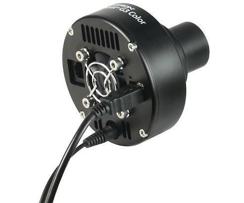

Publicado 16 de Febrero del 20178 a Buenas y un cordial saludos a todos, este pos es para buscar opiniones y sugerencias sobre un dilema que tengo, es que sera mejor, ....Una cámara canon tipo T1.... o superior, o una cámara para astrofotografia especializada, como por ejemplo, (OJO, solo como ejemplo ) una Orion StarShoot G3 Mi dilema se centra en que si me decido por una cámara de este tipo, solo sera para astrofotografia, y ya, .... al contrario de una Canon reflex que tendría mas prestaciones, las fotos de la fiesta, paseos y demás, y que las reflex tienen mas material de trabajo publicado en la red. Pero me llega la pregunta, es que valdría la pena una cámara especializada para astro fotos. Que espero de ustedes con sus comentarios, y de ante mano se les agradece: - Cualquier opinión y así formarme una base. - Que otras opciones hay, siempre que tenga costos máximo iguales a una canon reflex nueva basica. -Y si alguien a trabajado con algún modelo de cámara especializada que me comente, que sera de gran ayudad. También escucho sugerencias de modificaciones o adaptaciones de X cámaras normales para llevarlo a uso astronómico Gracias.
