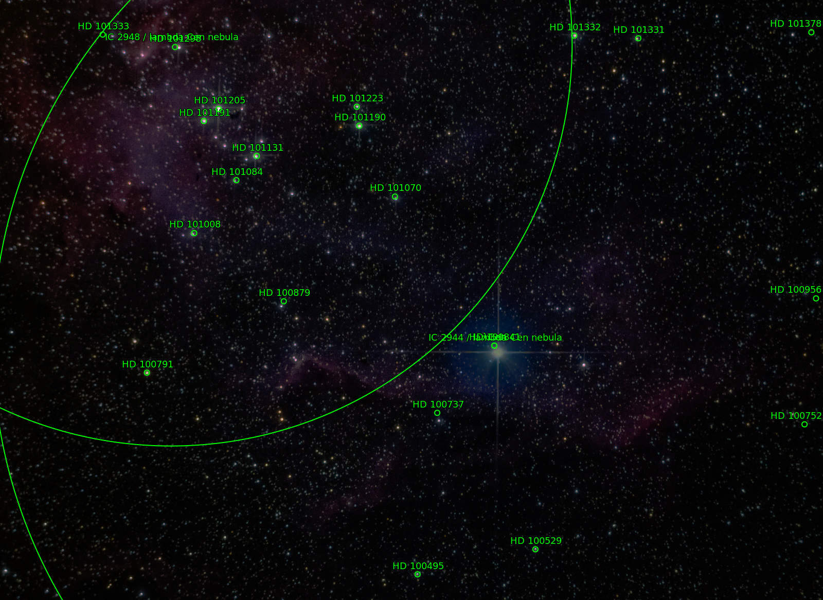

Publicado 18 de Febrero del 20178 a Cita Se supone que es la nebulosa del pollo que corre (al menos asi la busque en el synscan como running chickken) pero no estoy seguro porque al ver otras fotos creo que apunte a otro lado (no veo ningún patron con otras fotos que busqué donde claramente salen mucho menos estrellas). Es raro porque hay claramente una nebulosa ahi. Ademas el synscan estaba bien alineado ya que le pedi que me lleve a otras estrellas y las clavaba en el centro. Confirmado, es IC 2944 / IC 2948 . es confusa a primera vista para comparar con otras imagenes del pollo , por que no esta exactamente enmarcada en el pollo que corre , sino como mas centrando 2944 de todos modos esas manchitas oscuras arriba a la iqzuierda la delatan felicidades! Editado 18 de Febrero del 20178 a por clear ↓Motor de búsqueda ↓Primeros pasos
