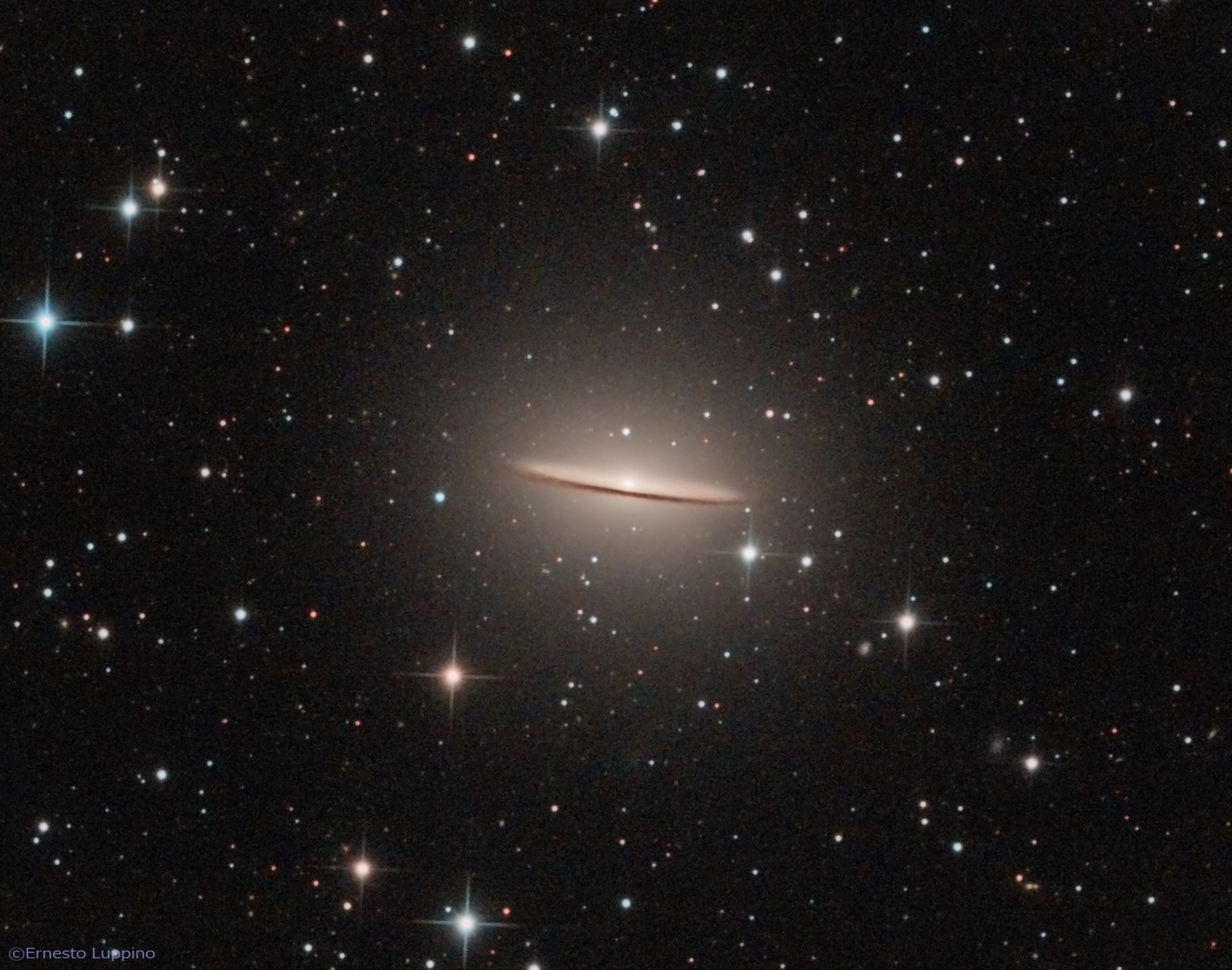

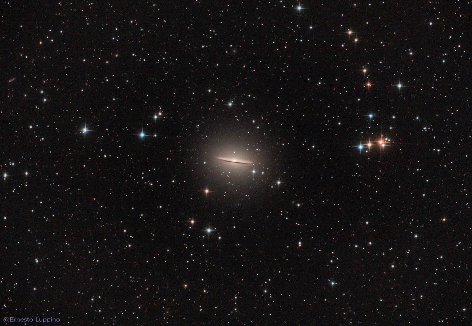

Esta fotografía muestra a la muy brillante Galaxia Sombrero, objeto Messier 104.
La siguiente imagen es un "close-up" de la galaxia.
Fue tomada en el valle de Ongamira, Córdoba, Argentina, una zona con un muy buen cielo, aunque el día en que realicé las tomas fue de seeing bastante malo.
Son 25 tomas de 5 minutos (a ISO 800), totalizando unas 2 horas de exposición.

Ernesto, la verdad que la unica sugerencia es mandarla a APOD. Jamas se me hubiese ocurrido tirarle a Sombrero con un f4 y correr el riesgo de no poder resolverla bien. No se como la procesaste pero la galaxia quedo con un resalte perfecto, muy sutil la transicion, la verdad que es una foto hermosa.
Y si....no tengo el setup ideal para esto pero es lo que hay....
Y este es un objeto que siempre me gustó, así que le di nomas.
Igualmente el campo amplio queda bien porque hay muchas estrellas lindas en elcuadro.

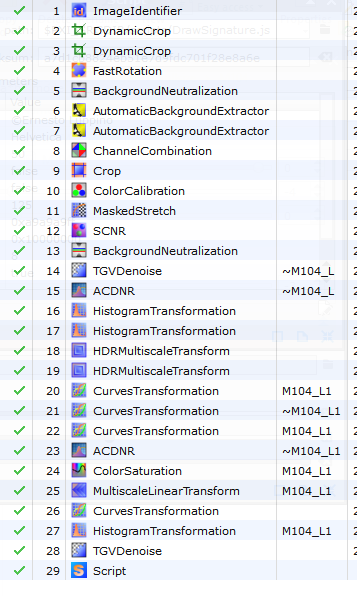

Algún día tendríamos que juntarnos para hablar de eso, pero esto es lo que hice:

Porque no usarias un f4 para sacarle al sombrero?

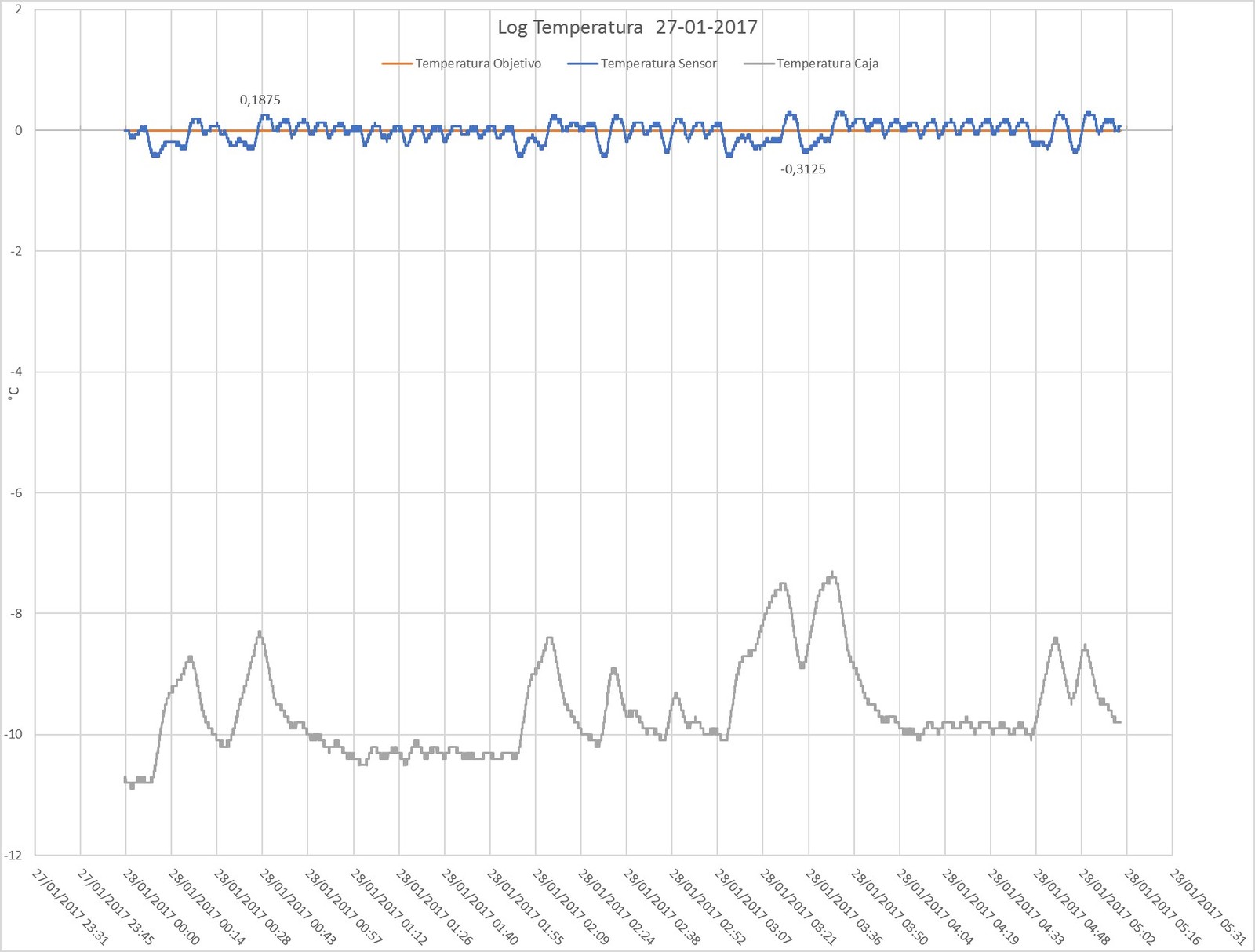

Te consulto porque veo que la temperatura del sensor fue 0 C. Como lograste esa temperatura? La noche estaba fresca, o el enfriamiento que tenes es muy bueno.

Fernando, Sombrero es un objeto pequeño (8.4 x 4.9 minutos de arco), y lograr detalles con tan poca focal es un desafio, pero en el caso de la imagen de Ernesto logro el equilibrio juso entre detalle y gran campo. Nebulosas planetarias y galaxias, salvo casos especiales, son objetos a mi gusto para focales largas y una cantidad de aumentos generosa, o sensores chicos con pixeles lo mas chicos posible para tene resolucion.
Hola Christian: ambas cosas, la noche estaba fresca y el enfriador anda bien.
Te comento que la temperatura de 0°C es la medida directamente sobre el sensor (es la temperatura real del sensor, no medida con el EXIF) ya que tengo un termómetro pegado a el mismo.
Por ejemplo, mientras la temperatura del sensor era de 0°C,  la temperatura del aire dentro de la caja era de unos -10°C. La temperatura ambiente un poco menos de 15°C.
También tengo un sistema para mantener la temperatura del sensor de la cámara bastante constante (+/- 0.3 °C, a veces mejor) durante toda la duración de la exposición. Eso mejora luego el tema de la calibración con los darks.

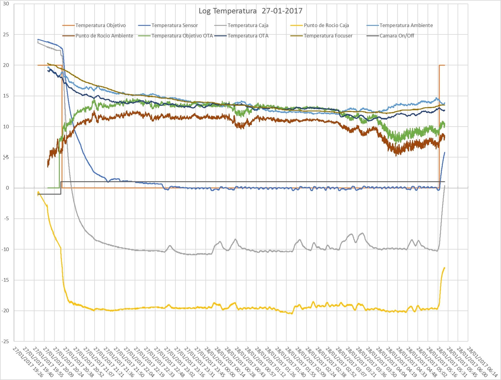

Todo esto lo tengo bastante documentado, porque guardo en un log todos los datos de temperatura, humedad, punto de rocío, posición del focuser, etc. para todas las sesiones.
Además de controlar la temperatura de la cámara, también mantengo la temperatura del telescopio y del focuser/corrector de coma un par de grados por encima del punto de rocío ambiente para evitar la condensación.

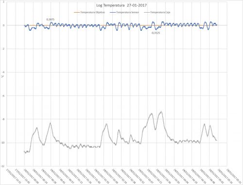

Estos son todos los datos de temperatura de una de esas noches:
Este es el detalle de la regulación de la temperatura del sensor, donde se ve que se mantiene en el entorno de los O°C, mientras que se "modula" la temperatura del aire de la caja para que se mantenga constante según se calienta o enfría :
impecable por donde se lo mire , ya de por sí la gimnasia técnica de loggear los datos de cada sesión para luego hacer algo con los mismos , detectar patrones , inconsistencias, evidencias, y en base a eso hacer modificaciones al setup, etc, hasta alcanzar los resultados deseados ,  demuestra un grado de profesionalismo que se ve claramente cada vez más reflejado en los resultados.

On 18/2/2017 at 21:28, EL dijo:
Ahora estoy mirando con detenimiento los pasos y veo que no hiciste deconvolución, aún así te quedó bien definida, supongo que evidencia de un excelente guiado. También veo que hiciste dos veces AutomaticBackgroudExtractor, con una no te alcanza? qué parámetros usas?, notas alguna ventaja con respecto a DynamicBackgroundExtraction (mas allá del tiempo de marcar las referencias para el fondo)?. En mi caso he hecho algunas pruebas y como que tengo miedo que se coma parte de la señal del fondo, aunque no estoy seguro del todo.
Gracias por todo el aporte técnico que haces en cada foto.
