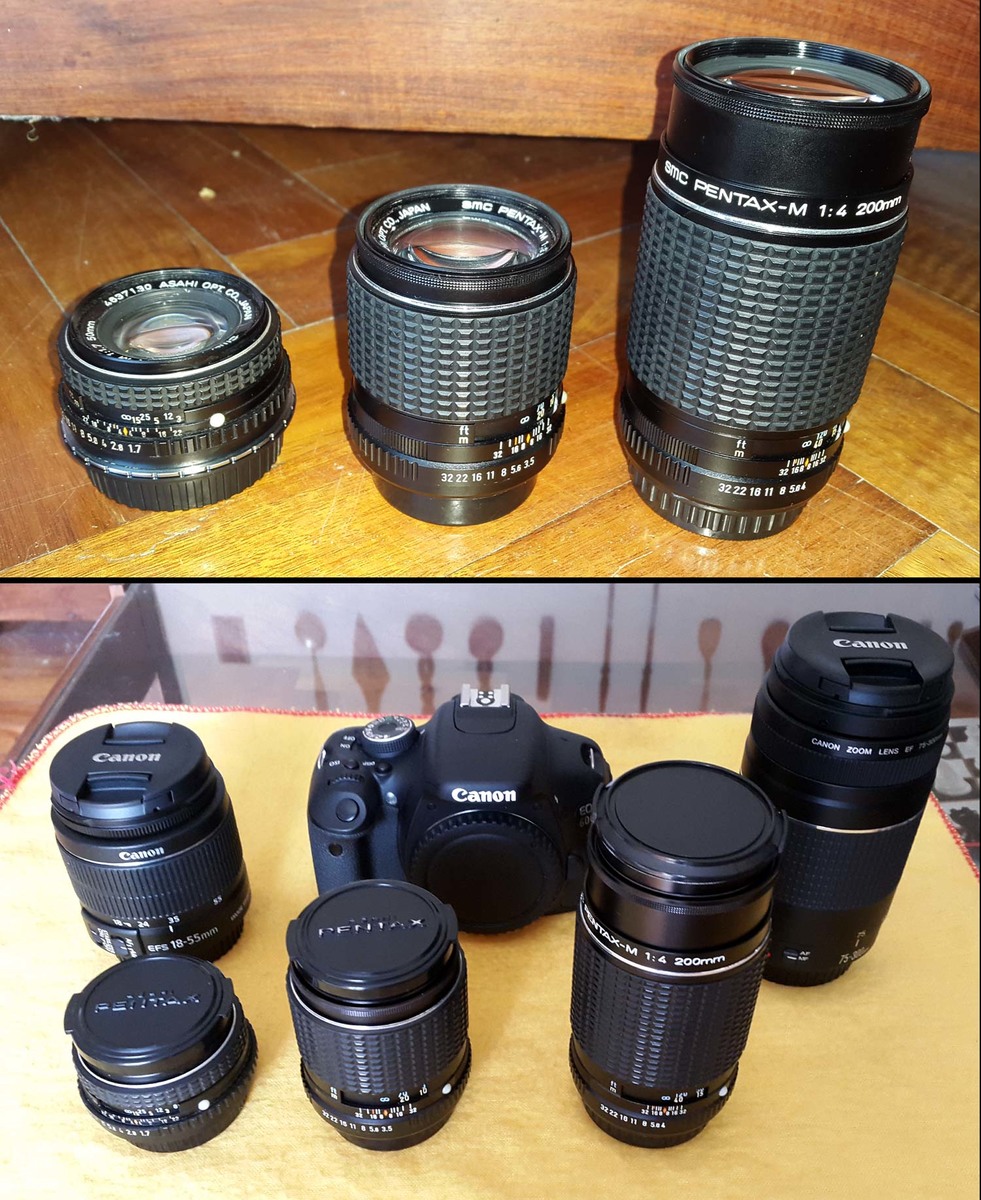

Publicado 21 de Febrero del 20178 a Hola, aunque yo no hago mucha astrofoto (aparte de alguna que otra lunar con el Mak127), una muy buena idea es comprar un adaptador para montura Pentax-K y luego buscar lentes viejitos en ML o en algún tugurio jaja. Esta es una idea que me dio @criswille cuando compré mi Sony a6000, y ahora tengo tres prime hermosos, cada uno a una fracción de lo que cuesta un 18-55. El lente de Sony que me vino (un 16-50 f3.5-5.6) es decente, incluso me parece mejor que los Canon/Nikon 18-55 kit, y sin embargo ya casi ni lo uso. Por ejemplo, mi Pentax-M 50mm f1.7 lo aplasta al 16-50 en los 50mm. Y en junio del año pasado lo conseguí por 1400 pesos, y recién vi que sigue estando más o menos lo mismo. La contra es que son manuales, pero para astrofoto no importa, y yo para la fotografía "no-astro" me recontra acostumbré. Te paso un post de Cris (que tiene Canon) donde compara varios 200mm. http://www.espacioprofundo.com.ar/topic/27185-teles-takumar-pentax-canon/ Abrazo,

Publicado 21 de Febrero del 20178 a Comparto lo que dice Sebas, para mi hay que compar lentes viejos que se puedan adaptar. En general en la mayoría con un adaptador se pueden usar e incluso alcanzan infinito. Son baratos y de excelentes calidades y al ser fijos son mejores que los zoom. Personlmente recomiendo los SMC Pentax y los SMC Takumar o Super Takumar. De todos los que yo tengo, recomiebdo el SMC Pentax-M de 50mm f1.7, el SMC Pentax M de 150mm y es Super Takumar 200mm f4. No son tan buenos el SMC de 135 ni el de 200mm, si bien andan, mejor definicion los anteriores.

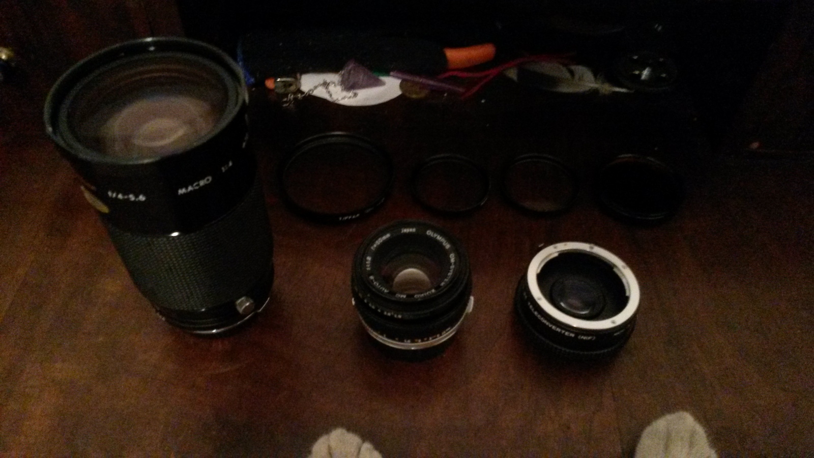

Publicado 21 de Febrero del 20178 a Autor hace 3 horas, criswille dijo: Comparto lo que dice Sebas, para mi hay que compar lentes viejos que se puedan adaptar. En general en la mayoría con un adaptador se pueden usar e incluso alcanzan infinito. Son baratos y de excelentes calidades y al ser fijos son mejores que los zoom. Personlmente recomiendo los SMC Pentax y los SMC Takumar o Super Takumar. De todos los que yo tengo, recomiebdo el SMC Pentax-M de 50mm f1.7, el SMC Pentax M de 150mm y es Super Takumar 200mm f4. No son tan buenos el SMC de 135 ni el de 200mm, si bien andan, mejor definicion los anteriores. Hola que tal. Ayer por la noche visite a mi padre para pedirle prestados sus viejos lentes de fotografía. Y así ver si me sirven o no para astrofotografía. Y esto es lo que conseguí. El primero es un kiro 28-210 f4-5,6 macro 1:4 diámetro 72 made in Japón. El segundo un olimpus 50mm 1:1,8 made in Japón Y el tercero es un adaptador autor 2x made in japon Por el resto, filtros. Uno es uv Otro es 2x Otro polarizado Y creo que tiene otro amarillo pero nicon rosca nicon. Todos corresponden a aplique para olimpus. Pero al parecer puedo conseguir adaptador para cámara canon.. Que opinan.. me sirven? Cual me serviría más? Debería comprar algún otro? Que opinan de un 300 mm? Bueno desde ya muchas gracias me están dando una gran mano.. Saludos Editado 21 de Febrero del 20178 a por Dragontwi
Publicado 21 de Febrero del 20178 a El Olympus seguro que anda http://www.imaging-resource.com/lenses/olympus/50mm-f1.8-om-f.zuiko/review/
Publicado 21 de Febrero del 20178 a Uauuuuu, qué interesantes!!!! Sobre todo el 50mm f1.8, por lo poco que estoy leyendo parece bastante bueno. Creo que por ese solo ya vale la pena buscar un adaptador!!! Las otras cosas sería cuestión de probarlas. El 28-210 es un misterio, me puse a buscar algo de info y parece que varios lo ponen en el podio del "mejor superzoom manual jamás construído" http://photography-on-the.net/forum/showthread.php?t=529853
Publicado 21 de Febrero del 20178 a Definitivamente tiene para empezar a jugar, y probar un monton, y como le dije antes en este mismo post, que arranque con el 50mm a hacer campos amplios, hasta que agarre cancha. Salu2.
Publicado 21 de Febrero del 20178 a http://articulo.mercadolibre.com.ar/MLA-621873499-kiron-70-210mm-145-56-mc-macro-_JM Para vos Sebas... Editado 21 de Febrero del 20178 a por criswille
Publicado 21 de Febrero del 20178 a Autor U u u u. Genial Uno nunca espera que las cosas le resulten bien Bueno genial!! Ahora a modificar la cámara. . Conseguir adaptador y disparador y empezar a jugar Muchas gracias..
