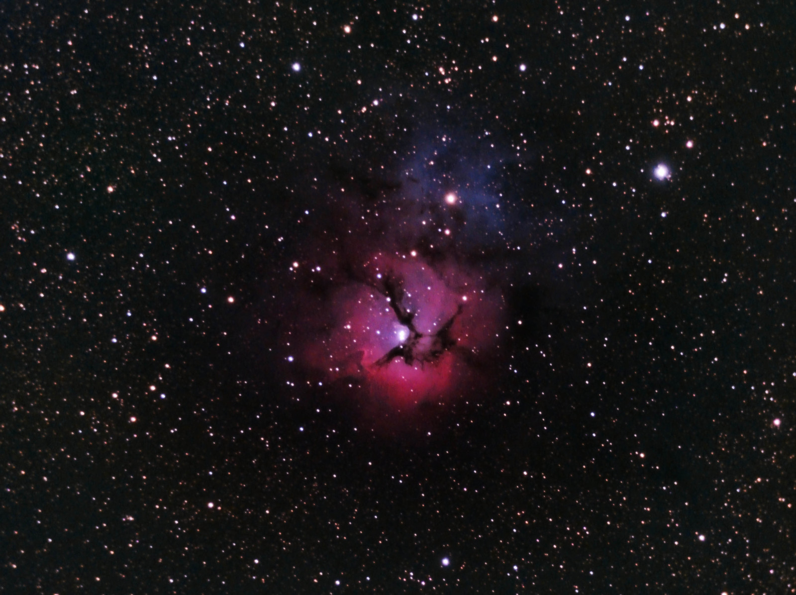

Nebulosa Trífida
Celestron Advanced VX SCT 8"
50 Frames 20" + 20 D + 20 F + 20B
Autoguiado con Celestron Nexguide
CCD Zwo 1600 MC -30°
Proesado con Pixinsight

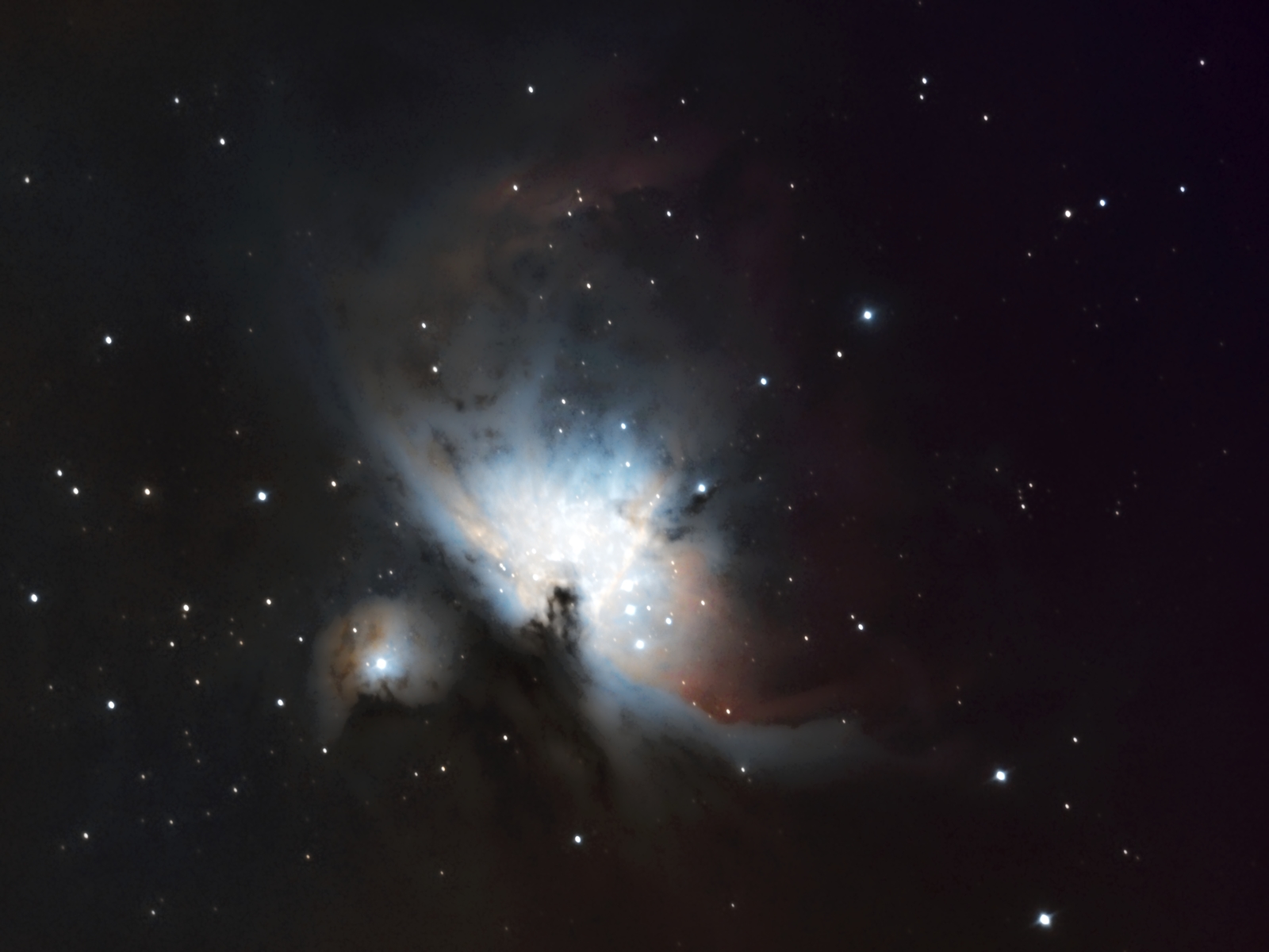

Nebulosa de Orión
CCD Zwo 1600 MC -20°
Procesado con Pixinsight
Santiago de Chile 21Hrs 07-Marzo-17

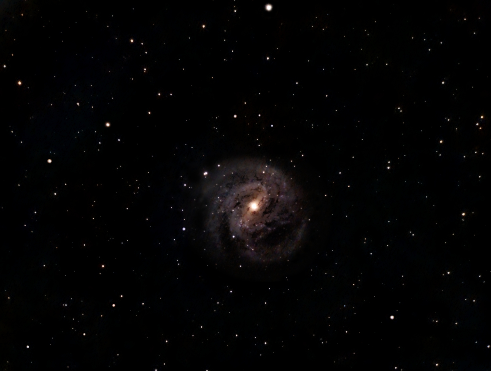

Galaxia M61
70 Frames 10" + 20 D + 20 F + 20B
Autoguiado: No
Procesado con PixInsight
Santiago de Chile 2:00 hrs 21-Febrero-201758c457ad6fbcb_M61_16_ABEPIPH.thumb.jpg.0268c241952e13f108aca4f1c1833280.jpg

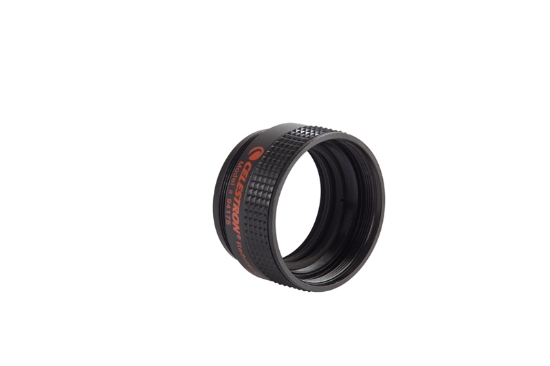

Hola!
Si, el Celestron 6,3, Corrige un poco la coma y lo deja en 1280mm,
