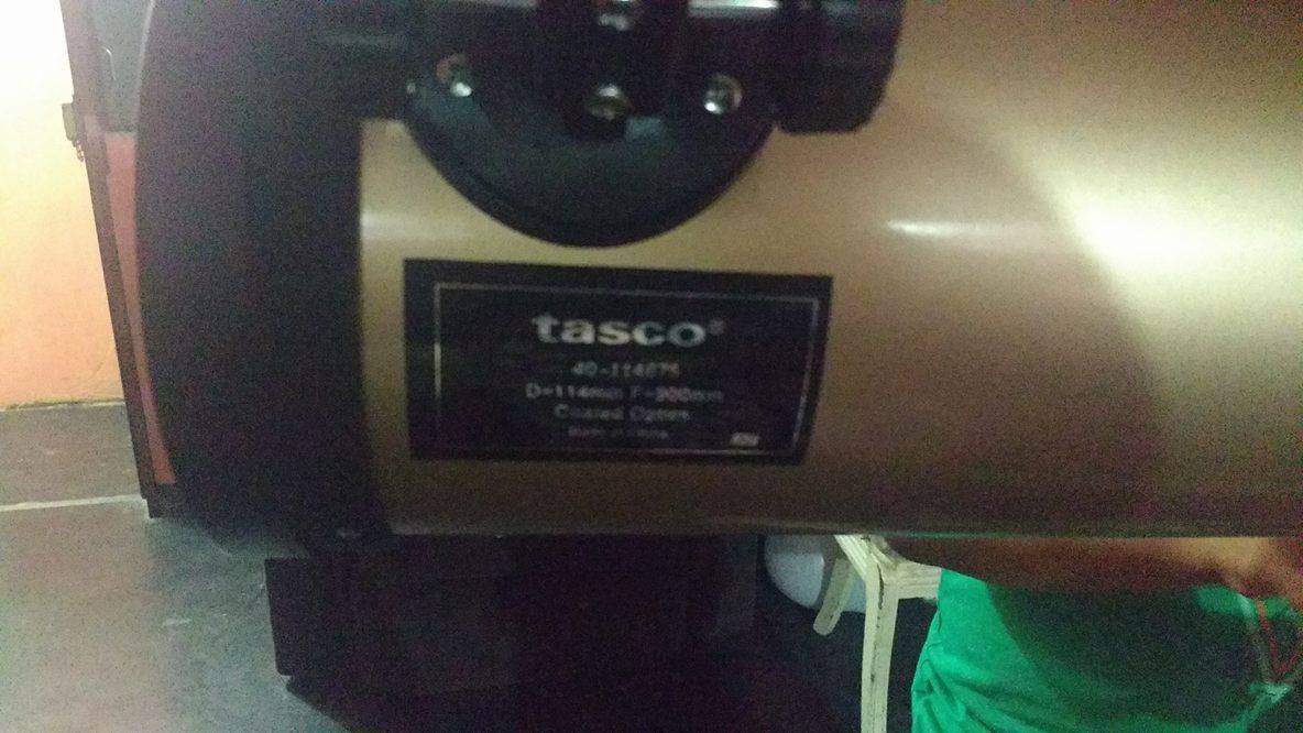

recién hemos adquirido un telescopio modelo Tasco 40114675 pero no podemos visualizar nada en el telescopio , vemos todo negro ...
es el telescopio que le regale a mi hijo pero nose como ayudarlo .
por favor quien me puede orientar porque ya vi algunos tutoriales pero en realidad no resuelven mi duda ..
Gracias de Antemano por la ayuda

Hola Aniluna, son instrucciones muy útiles lo que te han dado....una vez un amigo le pasó lo mismo y el problema de él era que no estaban alineados el espeho primario (el grande redondo de abajo) el espejo secundario (el chiquito de arriba que está en diagonal) y el portaocular. Para saber si te pasa lo mismo,te conviene armar todo el teles y llevarlo afuera y que sea de día. Luego apuntas al cielo SIN QUE ESTÉ APUNTANDO AL SOL. Luego miras por el portaocular SIN el ocular. Si no está alineado verás todo solo el espejo secundario. Generalmente el que se corre es el primario,debajo de éste hay 3 tornillos, gira de a uno y sin sacar el ojo del portaocular (que alguien te ayude) deberías de a poco ver de cómo el espejo primario se va moviendo y entrando en el campo de visión del espejo secundario. Tenes que lograr de que queden concéntricos el espejo primario,secundario y ocular.
