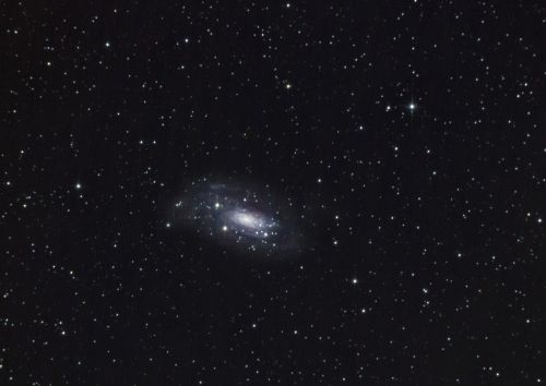

Publicado 23 de Febrero del 20178 a NGC 3621 es una galaxia espiral alrededor de 22 millones de años luz de distancia en la constelación de la Hidra (la serpiente de mar) . Es relativamente brillante y puede ser bien visto en telescopios de tamaño moderado. Son 111 tomas de un minuto a iso 3200 camara lumix gh3 mas sus tomas de calibre (32 bias, 42 darks y 32 flats) hacia mucho calor 32° (aun sin el corrector de coma) telescopio SW 150/750 LA foto tiene un recorte para sacarla del centro. Salut
Publicado 23 de Febrero del 20178 a preciosa tal vez soy el menos indicado para hacer criticas , pero las estrellas estan algo gorditas , igual me encanta ↓Motor de búsqueda ↓Primeros pasos

Publicado 23 de Febrero del 20178 a Autor hace 3 horas, clear dijo: preciosa tal vez soy el menos indicado para hacer criticas , pero las estrellas estan algo gorditas , igual me encanta Sera que es un recorte y se agranda todo?

Publicado 24 de Febrero del 20178 a Autor 1 hour ago, CODO dijo: Muy buena Fernando.La busque en Stellarium,señala la zona,y el correspondiente informe sobre la misma,pero por mas zoom que aplique,aparece un espacio vacío,y cero galaxia.Como haces para ubicarla?(que burro soy)disculpa.Saludos. PD:Dejá alguna para los demás. Gracias Cesar, yo la alineo con el synscan y después pongo el programa de búsqueda y le doy el codigo del nuevo catalogo NGC ... y la computadora me pide ver ngc... y yo le pongo yes y va. Ahí le hago una foto de 15 seg a iso 12800 y veo si esta o no. La centro y programa el time lapse y me voy a la cama. Igual estuve buscando esta galaxia aca en espacio profundo y alguien ya la saco de tal manera que me quede chito chiquito

Publicado 24 de Febrero del 20178 a Autor mejore el color y protegí mas las estrellas. Mejoro @clear ? Editado 24 de Febrero del 20178 a por fbuezas
Publicado 24 de Febrero del 20178 a hace 10 horas, fbuezas dijo: mejore el color y protegí mas las estrellas. Mejoro @clear ? Quedó mejor. ¿Siempre editás con los mismos programas? Eran Lightroom y Photoshop si mal no recuerdo. Haceme un resumen de los pasos que seguís si no te lleva mucho tiempo, así aprendemos. Me imagino que usás máscaras de estrellas en Photoshop. Contame, contame.
Publicado 24 de Febrero del 20178 a Autor Despues de apilar en dss la cargo en 32 bits en Lr y le acomodo un poco el histograma y le paso el corrector de ruido y si hay mucha distorsiona le corrijo un poco la coma. De ahi exporto a Ps y estoro con niveles 3 o 4 veces y para proteger las estrellas hago una selección por luminosidad e invierto la mascara. Tambien se me ocurrio una idea de como quitar los gradientes y vigñetas que quedan que funciona bien: es hacer una capa sacar las estrellas y desenfocar a 100% o mas y restarsela a la capa original.
Publicado 24 de Febrero del 20178 a hace 25 minutos, fbuezas dijo: es hacer una capa sacar las estrellas y desenfocar a 100% o mas y restarsela a la capa original. Lo podés hacer usando "dust and scratches" hace un tiempo practiqué con eso intentando sacar unas nubes molestas. El problema es que funciona con el background y las nubes están en el frente. Editado 24 de Febrero del 20178 a por cardrw

Publicado 4 de Marzo del 20178 a Muy buena esta captura Fernando; la verdad no tenía este objeto; tiene un tamaño considerable. Me quedo con el primer procesado a pesar que usaaste un Tremendo ISO no se ve ruidosa quizas para un 3 min ISO 1600.. pero esta muy buena. felicitaciones federico
Publicado 4 de Marzo del 20178 a Autor hace 25 minutos, yo gabagaba dijo: Muy buena esta captura Fernando; la verdad no tenía este objeto; tiene un tamaño considerable. Me quedo con el primer procesado a pesar que usaaste un Tremendo ISO no se ve ruidosa quizas para un 3 min ISO 1600.. pero esta muy buena. felicitaciones federico Fede, Como no hago guiado mi limite son en torno a los 60 a 90 seg
