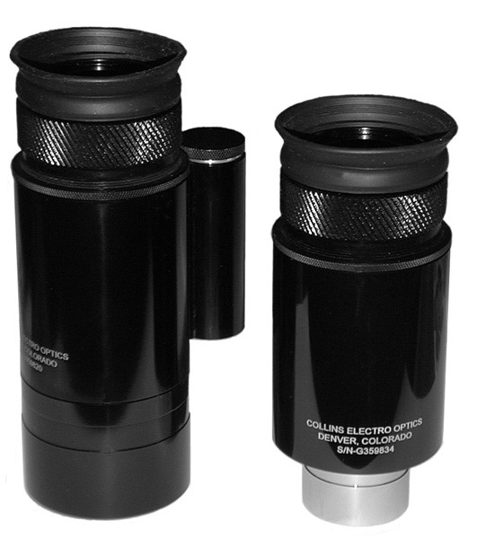

Publicado 12 de Noviembre del 20177 a No hay que olvidar que el ocular es una pantalla tipo oled y presumo que su resolución no debe ser muy alta. Esta limitación en el tamaño de la imágen permitiría utilizar una cámara de resolución baja para las capturas y un procesador de menor potencia y consumo para resolver la aplicación. Me llamó la atención la pieza moreteada en el ocular supongo sería para hacer foco manual sobre un sistema de foco electrónico. Pablo Salvatore SW 130-650 / EQ2 SW Star Adventurer Sony A3500
Publicado 13 de Noviembre del 20177 a 1 hour ago, Pablo-Salvatore dijo: No hay que olvidar que el ocular es una pantalla tipo oled y presumo que su resolución no debe ser muy alta. Esta limitación en el tamaño de la imágen permitiría utilizar una cámara de resolución baja para las capturas y un procesador de menor potencia y consumo para resolver la aplicación. Me llamó la atención la pieza moreteada en el ocular supongo sería para hacer foco manual sobre un sistema de foco electrónico. Bueno, el sitio dice que usan un sensor Sony IMX224. Por lo que veo, las camaras que usan ese sensor son de 1280x960 (1,2 megapixels), con pixels de 3.75 um. El sensor tendría unos 4,8mm del lado largo. Dice que tiene 3 aumentos seleccionables, 50x, 100x y 150x. Supongo que será un zoom digital 3x, ya que no veo de que otra forma podrían ampliar la imagen, pero tampoco es que el sensor tenga gran resolución como para estar ampliando. El telescopio es un 114/450 (f/3.9). El display sólo dice "Micro-OLED (1,000,000:1 contrast ratio)". No tendría sentido que tenga mas resolución que la cámara, así que por ahí debe andar. Desde ya que lo que se vé es un modelo 3D, en fisico no deben tener nada en calidad que se pueda mostrar. Dudo que esto haga falta enfocarlo, es un espejo con una cámara a la distancia focal. La camara va donde está normalmente el espejo secundario, así que supongo tendrá unos tornillos para ajustar la distancia (foco), y la inclinación (colimado). También debería traer los tornillos para colimar el primario. Editado 13 de Noviembre del 20177 a por fsr Fernando
