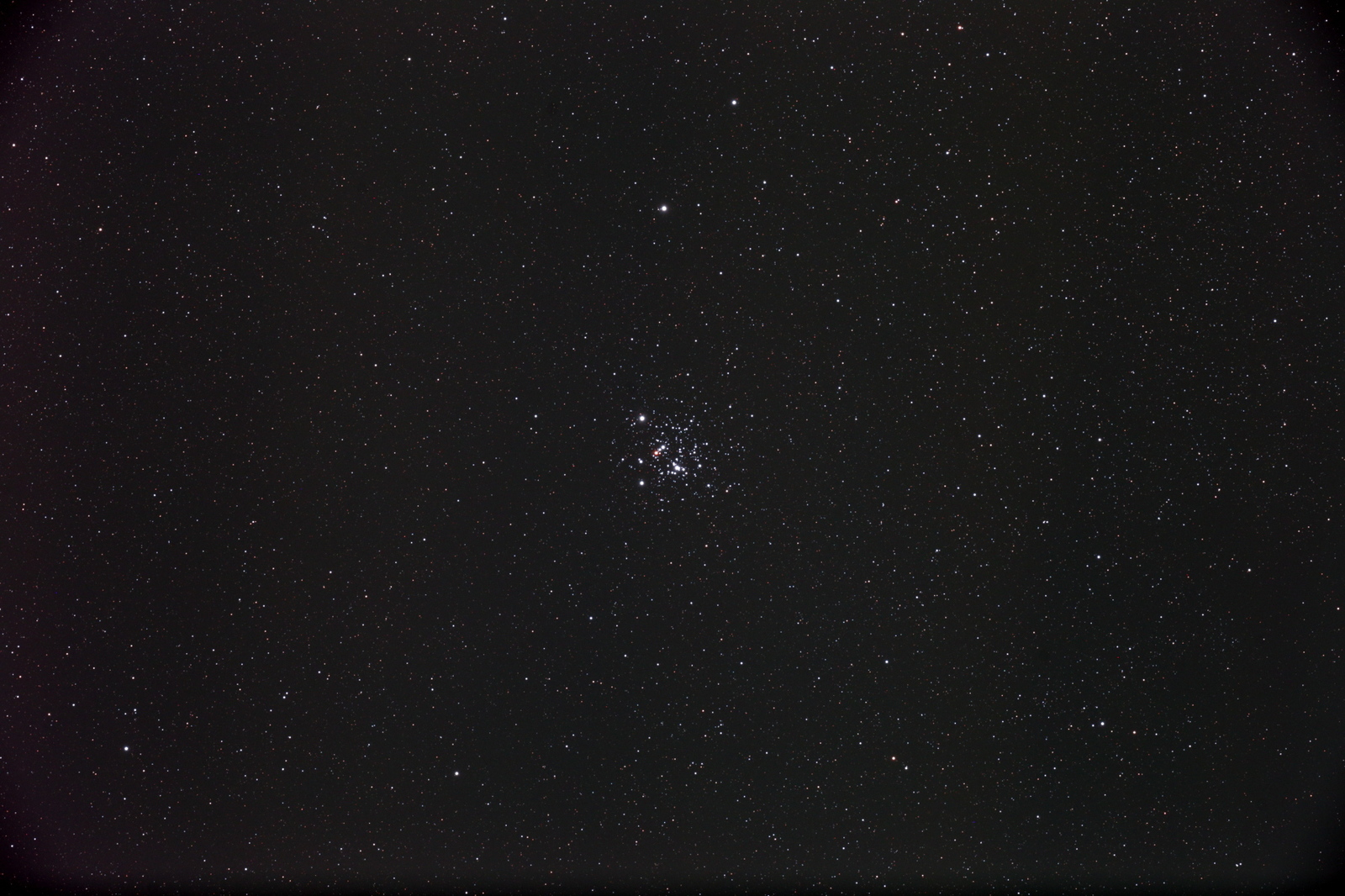

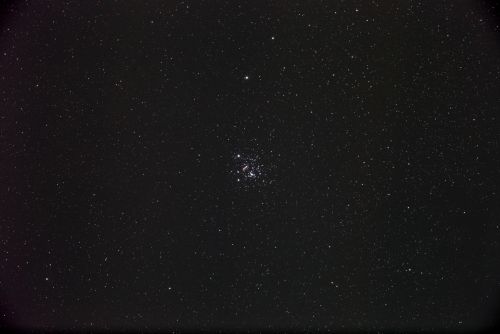

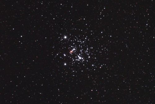

Publicado 28 de Febrero del 20178 a Estimados, Anoche, luego de cancelar una salida al campo a último momento por mal tiempo, decidí armar el equipo en casa para hacer unas pruebas y familiarizarme con la nueva OTA. La noche fue muy mala, realmente, con un calor insoportable, y un cielo blancuzco con nubes pasando todo el tiempo. Igual me sirvió para ir ajustando los parámetros de guiado con la pesada OTA. La G11 se comportó bastante bien, aunque no logré mejorar el error de guiado entre 0.7" y 0.8" RMS, sí logré mayor consistencia en esos niveles. El AP167FLZ es una delicia en visual, con estrellas super puntuales y con color. Solo las estrellas muy brillantes, como Canopus o Betelgeuse, se muestran como "bolitas", el resto son literalmente puntos brillantes de color. No veo la hora de hacer visual desde cielos oscuros. Como muestra, les dejo una toma del Joyero de 3 minutos, sin calibrar/procesar (solo con el punto negro ajustado), utilizando una Canon 6D modificada y un filtro IDAS LPS. En el ocular se veía increíble! Hice unas 15 tomas con un cielo muy cambiante (con velos nubosos) que voy a intentar apilar. Por ahora, va toma única (todo el cuadro y crop central a resolución nativa). Como los errores de guiado son bastante aleatorios y similares en ambos ejes, las estrellas engordan pero se mantienen bastante redondas (hay una pequeña elongación en el eje vertical). Otra cosa que pude comprobar es que el nivel de viñeteo se restringe solo a los rincones del cuadro. Saludos! Ignacio

Publicado 28 de Febrero del 20178 a Rinde lindo ese OTA. En cuanto al viñeteo me parece casi inexistente (2da foto obviamente). Saludos. Carlos.
Publicado 28 de Febrero del 20178 a Hola Ignacio, bienvenidos a Argentina (vos y el OTA)! Excelente el tamaño del campo aprovechable que logras e impresionante la resolucion. Solo un equipo de esa calidad puede combinar ambas virtudes. En tus manos se haran maravillas! Felicitaciones y que lo disfrutes! Abz Aldo

Publicado 28 de Febrero del 20178 a Autor hace 1 hora, CODO dijo: Hola Ignacio,felicísimo verdad.Recuerdo cuando allá por Noviembre del 16,te llegó la bestia.Me alegro de que pese al mal tiempo igual ayas podido darte el tremendo gustazo de estrenarlo,te felicito.Con respecto al viñeteo,te refieres a la segunda toma,donde noto un leve tono,tirando al bordó,principalmente del lado izquierdo.Disculpa la molestia,pero si no pregunto,teniendo como base tu comentario al respecto,no aprendo mas a observar una captura y saber discernir con lógica,Gracias por compartir tu estreno.Saludos,buenos cielos,y cuidate,César. Gracias por la bienvenida, César. La toma es solo un crudo de 3 minutos, sin calibrar ni aplanar el fondo (con flats o procesado), así que es esperable ver los defectos que mencionas. De hecho, los defectos resultan ser bastante leves, que fue el motivo de la prueba. abz

Publicado 28 de Febrero del 20178 a Ignacio, te paso los datos. Mi OTA pesa unos 20 Kg, incluyendo ota guia, cooler y buscador. Recorda que es un 250 f4.7 serrurier truss lo que aliviana un poco. Sin embargo es muy voluminoso por lo que el centro de gravedad seguramente esta mas alejado del cabezal que tu setup. Esto obliga a mucho contrapeso y finalmente a desafiar el trabajo de la G11. Por ahora anda sin quejarse. Lo importante: estoy amigandome con PHD2. Antes usaba PHD version primitiva. El OTA guia es un viejo acromatico Meade 90/800 con una orion ssag. No tengo el upgrade del worm en la G11. Sin mucho ruedo hasta hora puedo decirte que guia con 0.4 a 0,8 arc-seg de error por eje y variando segun para donde apunta. En mi caso y con la resolucion del OTA y el cielo de rosario no creo que pueda efectar la calidad de la foto. En tu caso seguramente ameritaria mejor guiado, sobre todo si vas a buen cielo. Desde tu casa creo que no afectaria. Todo esto sin hacer calculos, es mera intuicion. El cropeado que subiste esta inmaculado y la resolucion de estrellas en el cumulo no tiene nada que envidiar a capturas hechas con aberturas significativas. Creeme que he visto varias por atraerme especialmente este objeto. Respecto de adquirir otra montura, al menos en mi experiencia, ya es duro llevar la G11 al campo. Confio en que la vas a domar y te va a guiar muy bien con ese OTA. Si el problema llegara a ser el guia (cosa que no creo), tengo en deshuso un viejo acromatico 80/900 a tu disposicion. Cualquier otra duda o detalle mandame un MP y la seguimos. Abz Aldo
