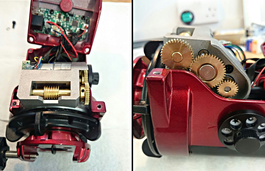

Publicado 1 de Marzo del 20178 a hace 50 minutos, javieralves dijo: Exactamente, hay un fotógrafo ( después posteo su página) que saca fotos planetarias y de EP, excelentes. Peeero! , sobre una eq5. Es más. Lo que comentaban sobre la star y colocar el 114, quizás esta en los parámetros de peso que soporta la montura. Pero al tener 900 de largo, ahí se complica con la flexión que puede llegar a ocasionar el OTA sobre el cabezal, no se que engranajes tiene, pero si son de plástico te va a comer los dientes y chau star Los engranajes de la SA son metálicos y si la carga superara el poder de los motores o se trabara con los cables, tiene un seguro que la detiene. El problema de poner tubos largos que pesaran menos de 5KG (para el primer modelo manual) es que el largo de los tubos los hace inestables ante cualquier toqueteo o vientito que circule. Es una monturita que fue diseñada para teleobjetivos de hasta 300mm.... se le puede poner mas.... pero hasta cierto límite. Para mi gusto, hasta el tubito del Heritage o la mayoría de los Mak pequeños pero no mucho mas. Para iniciarse es mas que mucho..... Editado 1 de Marzo del 20178 a por criswille
Publicado 2 de Marzo del 20178 a @criswille Se la ve fuerte. La estructura y los soportes ¿Son metálicos?
Publicado 2 de Marzo del 20178 a La gran mayoría es metálica pero no toda. (cuesta darse cuenta que es que.....)
Publicado 2 de Marzo del 20178 a hace 7 minutos, criswille dijo: La gran mayoría es metálica pero no toda. (cuesta darse cuenta que es que.....) Creo haberme dado cuenta que es que... Saludos.
