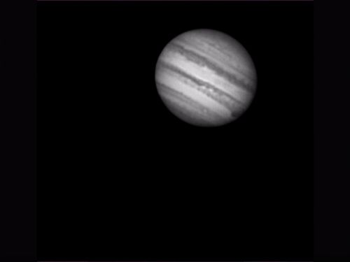

Le comparto una foto de Júpiter tomada anoche. Está tomada a F6.3 con una Neximage5. Hace mucho tiempo que no usaba esta camarita, me he encontrado con varios problemas:
1. En F10, el tubo estaba totalmente descolimado, dadas las casualidades, la semana pasada estuve viendo un video para colimar una SCT, fue relativamente sencillo. Entiendo que esto puede haber sucedido por los viajes, y sobre todo por sacar y poner el espejo por usar el hyperstar.
2. El software Icap 2.3 que recomienda Celestron no reconocía que era una cámara color. Volví a Instalar los drivers de la cámara (los bajé de la página de Celestron) y me habilitó parámetros de Gamma / Contraste / otros como normalmente sucedía en sesiones anteriores.
3. Independientemente de eso, la cámara graba en blanco y negro. En medio de la sesión, le busqué todas las alternativas posibles, pero el resultado siempre el mismo - B&N
La foto está procesada con Registrax 6.
No me siento cómodo con el resultado.
Toda sugerencia es bienvenida!
Gracias!,
Abz para todos
Alejandro

Que apertura usaste?, sin ese dato no podemos evaluar la imagen, que por cierto se ve bastante bien. Imagino que es un 11 pulgadas para sacar ese tamaño a F/6.3.
De todas maneras si esta descolimado a F10, tambien lo va a estar a F6.3, asi que esa es la primera cuestion a resolver, antes de intentar exprimir el tubo en planetaria. Con esas focales no hay forma de esquivar la cuestión y es lo que te va a dar definición.

Te cuento, usé un 11 pulgadas en modo altazimutal. (sin Cuña). Lo colimé en F6.3, ya que desde Capital y la orientación de mi balcón sólo permitía visualizar 1 o 2 estrellas brillantes. Desenfoqué la estrella (Pollux) hasta lograr una "donna", y ajusté los tornillos del secundario. Esto lo hice con una Canon T3I.
Me gustó. Tal vez le podrías dar un toque de sharpen. Pero está buena.

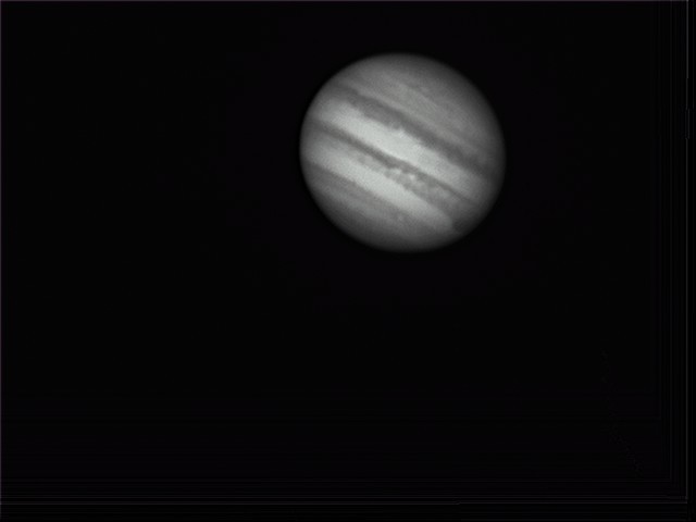

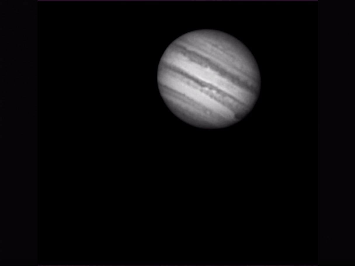

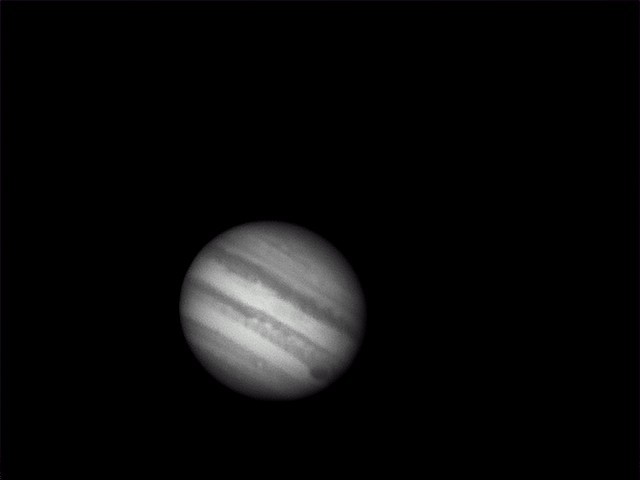

Aca le hice otro procesado, seguí unos tips de un video en youtube.
Les dejo el link, buenísimo el tema de los wavelets.
