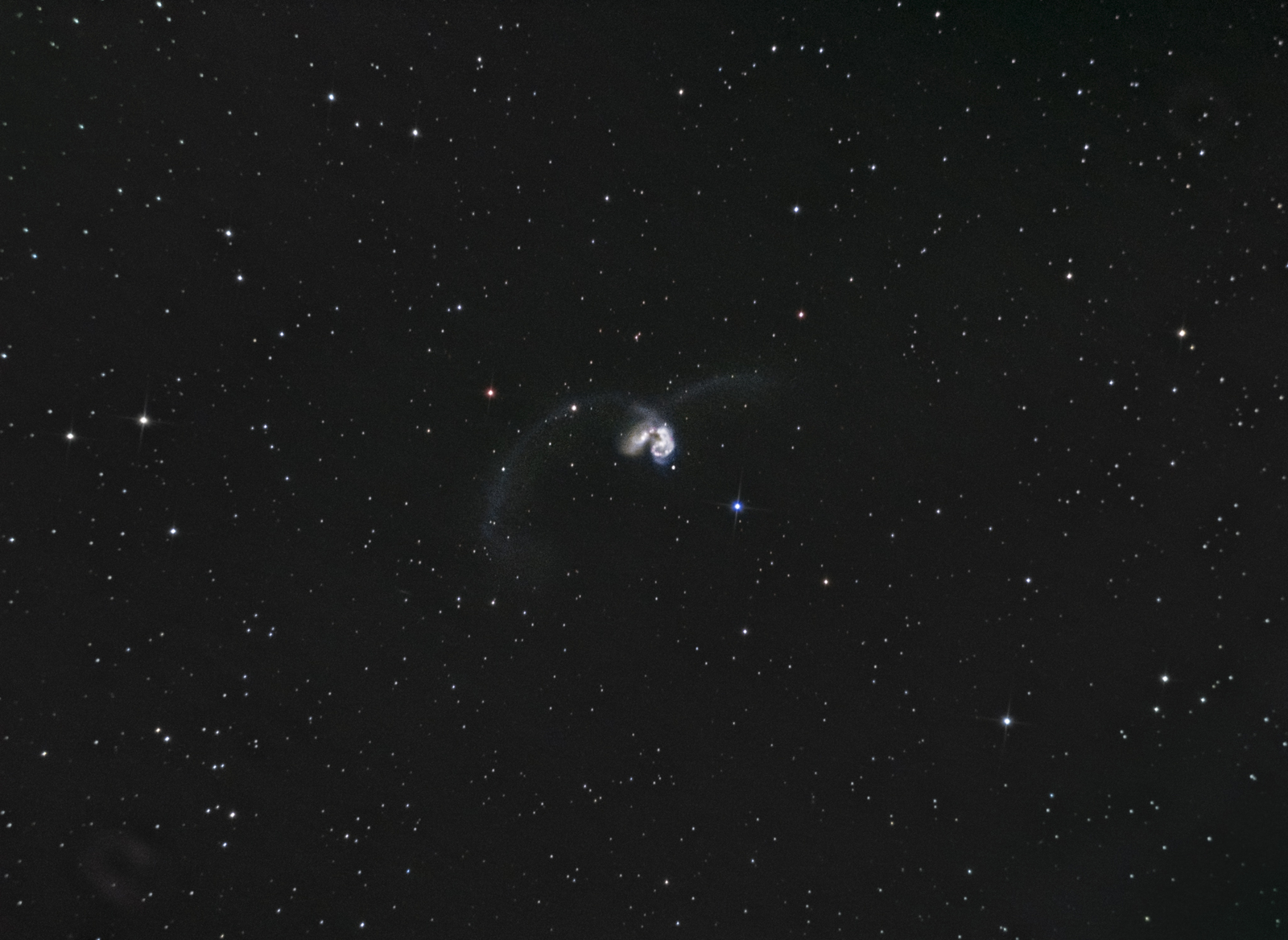

Publicado 1 de Marzo del 20178 a Esta es una publicación popular Estimados, Comparto una foto que hice el lunes pasado. Se trata de estas galaxias que están interactuando. Son 2 horas en tomas de 90 seg gracias al pec. No le encuentro la vuelta al color creo que la contaminación lumínica me cambia todo el balance de blancos y no consigo corregirlo. La foto tiene un recorte para sacar las galaxias del centro (aun sin corrector de coma si la saco del centro en la toma queda mal) Esta vez hice una prueba a iso 1600 Saludos a todos. Editado 1 de Marzo del 20178 a por fbuezas

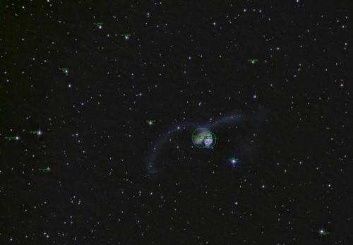

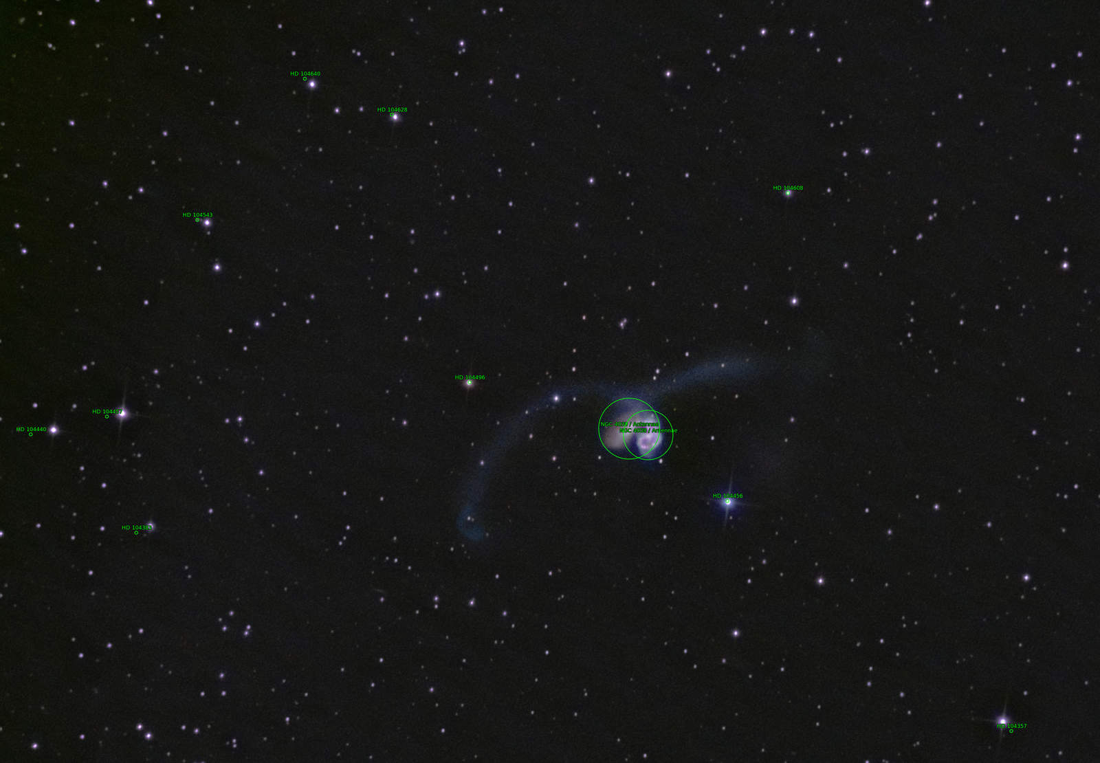

Publicado 1 de Marzo del 20178 a Me gusta, sacaste buenos detalles. Salú. Carlos. http://nova.astrometry.net/annotated_display/1969043 Editado 1 de Marzo del 20178 a por cardrw
Publicado 2 de Marzo del 20178 a Fbuezas, qué manera de devorar objetos de EP! Ya perdí la cuenta! Y éste, muy bien logrado, es uno de los menos fotografiados en el foro, así que muy bien elegido! La verdad que lograste muy buen resultado con los 90 segs. de los lights, se nota que tenés bien dominada la técnica. Saludos! Hugo Beltrán Erpen
Publicado 2 de Marzo del 20178 a Autor Muchísimas Gracias amigos @hugo erpen, @clear, @cardrw y @CODO De todas formas no estoy conforme con el color, me queda el fondo verde y magenta y las estrellas todas magentas, tengo que corregir al punto que miro otras fotos para adivinar el color de cada parte. No se si es por la contaminación lumínica o algún error en el apilado o configuración del Dss.
Publicado 2 de Marzo del 20178 a El día que consiga una foto de la mitad de la calidad de esa, descorcho un champagne.
Publicado 2 de Marzo del 20178 a Muy buena captura, un objeto altamente meritorio para 90 segundos. Y si, tenes algunos problemas con el color, pero es lo de menos ya que la adquisicion es buena, solo es procesado (o la camara?). Saludos!!
Publicado 2 de Marzo del 20178 a hace 8 minutos, Hal9000 dijo: (o la camara?). ♪♫juntemos todos, juntemos cinco lucas, para comprarle a fbuezas una canon♪♫ ↓Motor de búsqueda ↓Primeros pasos
Publicado 2 de Marzo del 20178 a hace 3 horas, fbuezas dijo: tengo que corregir al punto que miro otras fotos para adivinar el color de cada parte. No se si es por la contaminación lumínica o algún error en el apilado o configuración del Dss. Eso es normal. Los colores generalmente dependen de las condiciones de la noche de la toma. Hasta el polvo arrastrado por el viento en épocas de sequía hace virar el tono de los objetos. Editado 2 de Marzo del 20178 a por cardrw
Publicado 2 de Marzo del 20178 a Autor hace 9 horas, Harley dijo: El día que consiga una foto de la mitad de la calidad de esa, descorcho un champagne. Anda comprandolo porque te va a salir a la 2da o 3ra vez
Publicado 2 de Marzo del 20178 a Autor hace 9 horas, Hal9000 dijo: solo es procesado (o la camara?). jajaja Ahi estoy probando y veo que hay mil combinaciones con el DSS, Que si uso desbayerisacion, Balance de la camara, Balance automatico, Interpolacion bilineal, algoritmo bayer drizzle, crear superpixel, etc etc etc y no hablo de los parametros de apilado sino de la conf de proceso de desarrollo digital raw/fit. Esto es realmente un laberinto y cada cosa que pruebo me da diferente (sobretodo en el color) y no existe ningún manual donde explique realmente estas cuestiones (solo lo basico) es un rompe cabezas
Publicado 2 de Marzo del 20178 a 1 hour ago, fbuezas dijo: no hablo de los parametros de apilado sino de la conf de proceso de desarrollo digital raw/fit Trata de usar el soft de la camara para extraer los raw, y si es posible, aplicarles ningun proceso, hoy en dia todas las camaras toquetean los raw, ya no son puros. Por ahi tiene un soft que te da algun control sobre el tema. Con respecto a las opciones del DSS, destilda todas y que salga amarga la foto, la agarras con otro soft, saturas un poco y ves el grano. Despues vas viendo que puede mejorar cambiando opciones, pero te puedo decir que lo que está ahi, sigue estando tildes lo que tildes, y lo que no, no aparecerá nunca. Engancharle la mano al color, un desafio, pero sacala del DSS bien paliducha y vas a tener mejor oportunidad. Salu2.
Publicado 3 de Marzo del 20178 a Autor hace 1 hora, Hal9000 dijo: Trata de usar el soft de la camara para extraer los raw, y si es posible, aplicarles ningun proceso, hoy en dia todas las camaras toquetean los raw, ya no son puros. Por ahi tiene un soft que te da algun control sobre el tema. Con respecto a las opciones del DSS, destilda todas y que salga amarga la foto, la agarras con otro soft, saturas un poco y ves el grano. Despues vas viendo que puede mejorar cambiando opciones, pero te puedo decir que lo que está ahi, sigue estando tildes lo que tildes, y lo que no, no aparecerá nunca. Engancharle la mano al color, un desafio, pero sacala del DSS bien paliducha y vas a tener mejor oportunidad. Salu2. Gracias che, tus consejos siempre son muy inteligentes. De todas formas no le hago proceso alguno en el DSS solo apilo, pero para apilar hay muchas opciones y todas me dan resultados diferentes después cuando cargo el tif en Ps. El color me queda raro, como mal de matiz frio, magenta y cyan o verde, le falta azul y rojo. PEro lo raro es que las partes oscuras me quedan magentosas y las brillantes verdosas, si corrijo el fondo descalabro las luces (galaxias) y si le doy a las galaxias su color (el que veo en las fotos sacadas con grandes teles) se me pone el fondo totalmente magenta. Ya no se si es la contaminación lumínica o me estoy poniendo mas celoso con mis resultados. Gracias Hal Editado 3 de Marzo del 20178 a por fbuezas

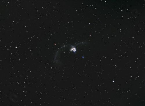

Publicado 4 de Marzo del 20178 a Autor Un nuevo apilado de las mismas fotos usando diferentes parametros me dio un poco mejor el color.
Publicado 4 de Marzo del 20178 a este último procesado te quedó Muy bueno fbuenza; te felicito. esta mucho mas suave y el procesado es mas nitido se nota en las galaxias y las estrellas quitaste las bandas del fondo, me encanta como te quedaron saludos federico
Publicado 5 de Marzo del 20178 a este segundo procesado me dejo sin palabras ↓Motor de búsqueda ↓Primeros pasos
