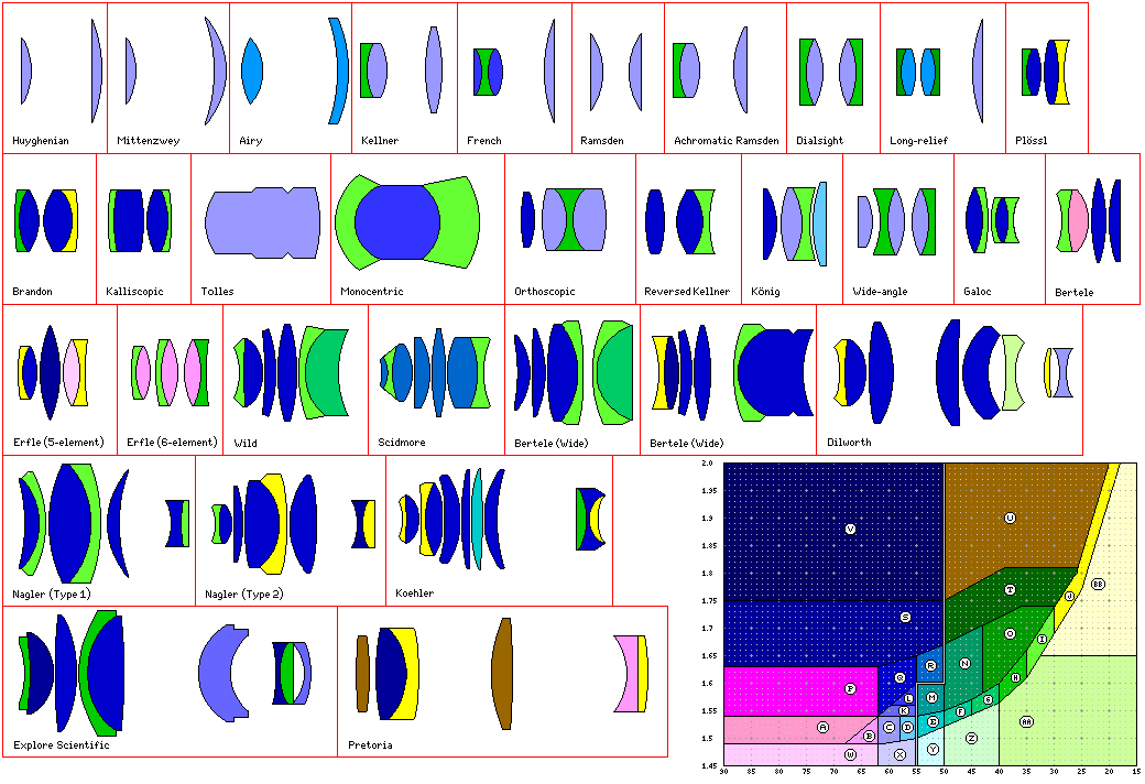

Hola a todos!
Necesito de su ayuda urgente, resulta que hoy con todo cuidado desarme mi ocular (Plossl 20mm) para limpiar los lentes, y mi gato en un acto de locura subió al escritorio y los botó. Mi problema es que no se cual era el orden de dichos lentes en el interior del ocular. La lógica me dice que debiera ser apuntando la parte convexa hacia el centro en ambos lentes, pero no estoy seguro
Por favor ayuda!
Por ahí este diagrama te sirve, buscá el diseño Plossl.
hace 13 minutos, cardrw dijo:
Genial! muchas gracias, espero no haya sido nada grave!
