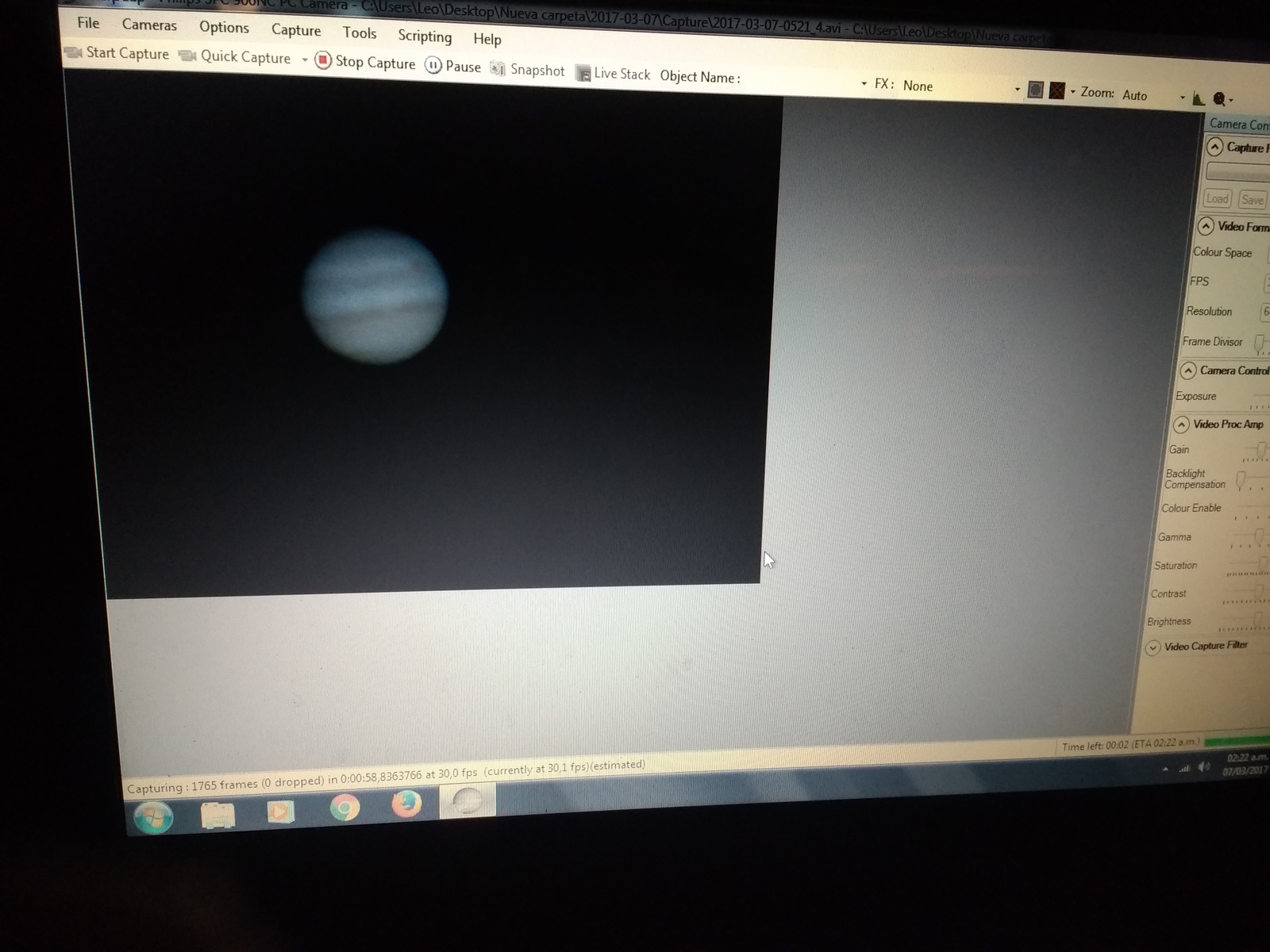

@Leoyasu en tu primera foto algo se notan los parámetros que usas, podrías subir otra foto donde se aprecien con más detalle la configuración?
Lo otro, tienes alguna técnica para encontrar el planeta en la pantalla? Siento que dejo alineado perfectamente el buscador con un ocular de muchos aumentos (240x), pero aún así, cuando conecto la Webcam se me hace difícil encontrar el planeta en la pantalla del computador.

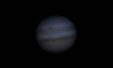

Bueno, disculpen la tardanza! Con la notebook que hice las capturas tuve un problema con el disco duro. Perdí todo menos 5 videos de 1 minuto y de los cuales me está costando rescatar algo. Igual no me acuerdo un pomo de Registax :lol:. Dejo un frame para que vean como viene la mano, el viento parece que hizo estragos o no capturé con los parámetros correctos...
On 7/3/2017 at 17:58, Cristopher B. dijo:
@Cristopher B. En cuanto a encontrarlo, la debo el crédito a la base goto. Hago alineado con 2 estrellas con un plossl de 6.3mm, lo cual me deja todo bastante preciso. Lo mismo con el buscador. Después queda siguiendo el resto de la noche. En un principio (con el primero goto al planeta), me acerco con la webcam sin barlow y de ahí cuando lo tengo centrado, pongo el barlow x2.  Te dejo abajo los parámetros que usé, aunque no te puedo asegurar que sean correctos. También depende del equipo de cada uno!
