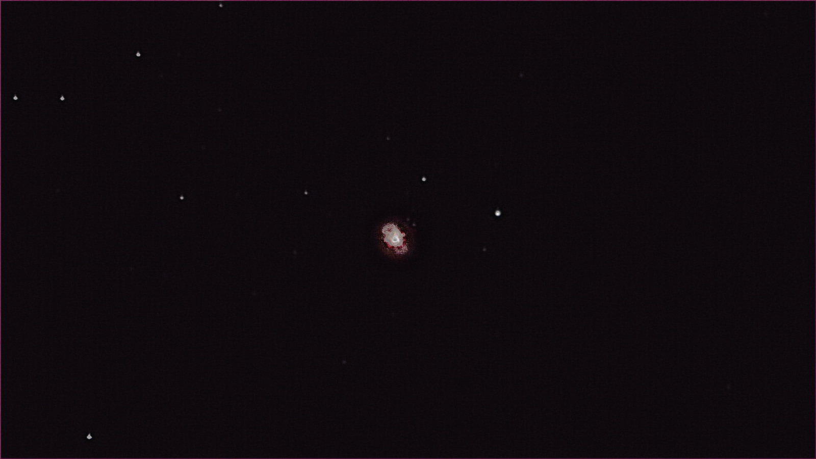

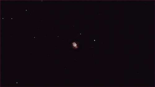

Publicado 12 de Marzo del 20178 a Estimados, Este es un intento de desafío a los grandes planetistas como @Hal9000, @carlosdn y otros para que usando sus técnicas y equipo que nos dejan con la boca abierta con jupiter le hagan un tirito al monstruo de Gaviola: "El homunculo". A mi me tiene de hijo; y éste, mi 3 intento, perpetrado a principio de marzo muestra que voy 3 a 0 abajo. Aca mi falta de respeto. Son 400 frames de 800 a iso 6400, f10 y 1/6 seg con mi newton de 15cm. Fueron apiladas con registax y procesadas en Phtoshop (no estoy seguro que lo que salio sea el homunculo o artefactos de la pauperrima calidad de imagen.)

Publicado 13 de Marzo del 20178 a @fbuezas Se ve clarito el Homúnculo. En mi opinión misión cumplida. Excelente.
Publicado 13 de Marzo del 20178 a Autor Gracias @cardrw pero creo que se puede hacer muchisimo mejor, por eso se los pido a ustedes. @carlosdn apilo con ese programa por lo que dice @clear y que el propio @ricardo me recomendo. Pero ahora que lo mencionas Voy a intentar con el DSS. Dale @Hal9000 seguro que te sale mucho mejor
