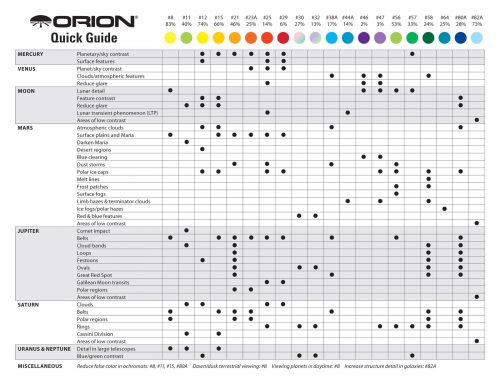

Publicado 16 de Abril del 20178 a Esta es una publicación popular Hola: tomo esta imagen para referencia de los usos de los filtros. Saludos.
Publicado 17 de Abril del 20178 a On 23/3/2017 at 9:44, Cristopher B. dijo: por su parte con el filtro "Moon y SkyGlow" el resultado era increíblemente superior. Si, realmente reafirmas lo que comentamos desde un principio. Es un "must have", sobre todo para nuestras modestas aperturas, es un buen filtro broadband, donde otros filtros mas cerrados solo nos complican y vemos poco. Los filtros de colores, bien gracias, los guardo porque tengo pendiente combinarlos en alguna prueba, a ver si les saco el jugo Saludos!
Publicado 17 de Abril del 20178 a Este enlace ya lo habia publicado antes, pero viene al caso. Habria que fijar tanto lo que mando @jdonosob, como este enlace. http://agenaastro.com/choosing-a-color-planetary-filter.html Saludos.
Publicado 17 de Abril del 20178 a Muy buena esa tabla, es bastante similar a lo que me dio mi experiencia. Coincido que tanto el 80a como el 21 son muy versátiles.
