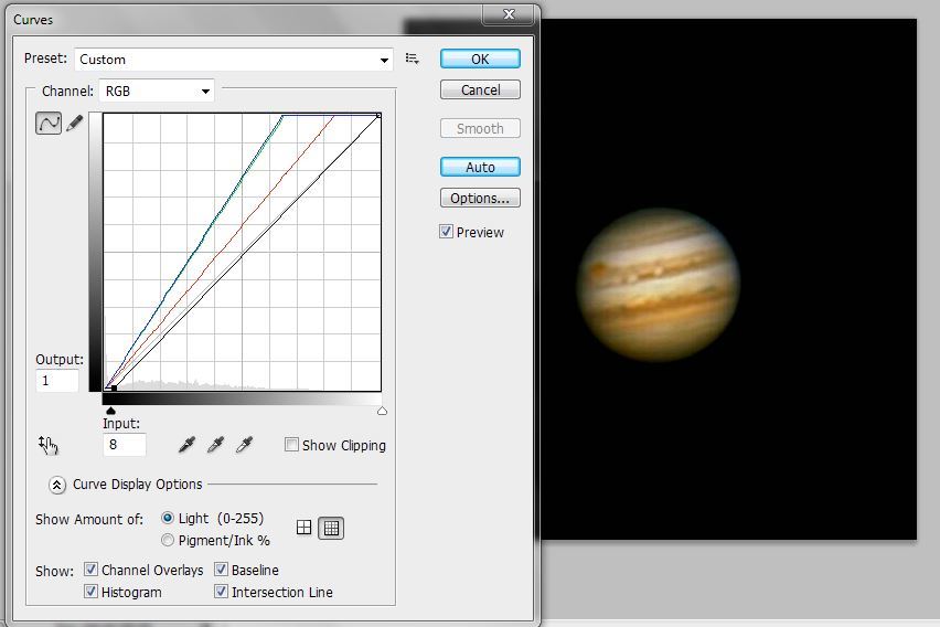

Genial Leo.
Me atreví a hacer un poco de curvas en PS. Te lo adjunto con lo que toqué. Le bajé un poco el rojo, y tratando de llevar las bandas al blanco-marfil.

hace 7 horas, sfellero dijo:
Sebas te quedo mejor que a mi, bienvenido sea :lol:. Yo jugué un poco con las curvas pero solo para iluminar, no pensé en los colores que es donde necesito trabajar bastante.
