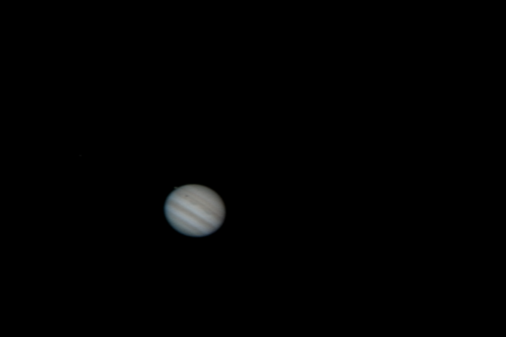

Publicado 18 de Marzo del 20178 a Gente, les dejo una foto de júpiter tomada con mi 200 dobson + cámara canon compacta. Justo enganché el tránsito de ganímedes y mas al costado (izq) con mucha atención se ve otra luna. Fué tomada la madrugada del sábado. Procesado con Openshot video editor (para separar el video en fotos) + registax Luego tengo el Gimp, pero no se como dejarle mejor pinta...la verdad que mas que nada lo publico para ver si alguien ducho en photoshop o derivados le da algún toque especial, me gustaría sacarme las ganas por que yo voy para atrás...cada vez que lo toqueteo queda peor...jaja Saludos!!

Publicado 18 de Marzo del 20178 a Ok. Me gustaria ver ese video, creo que sale mas que esa foto de ahi. Pasalo a un formato avi de compresion estandar y te lo toma registax. En la imagen te falta un toque de levels, alineacion RGB, y saturacion, entre otras cosas que podes tocar. Saludos.

Publicado 19 de Marzo del 20178 a Autor hace 2 horas, Hal9000 dijo: Ok. Me gustaria ver ese video, creo que sale mas que esa foto de ahi. Pasalo a un formato avi de compresion estandar y te lo toma registax. En la imagen te falta un toque de levels, alineacion RGB, y saturacion, entre otras cosas que podes tocar. Saludos. Gracias! sabiendo que tocar estuve probando y hay una gran diferencia..voy a seguir tocando estos parámetros
