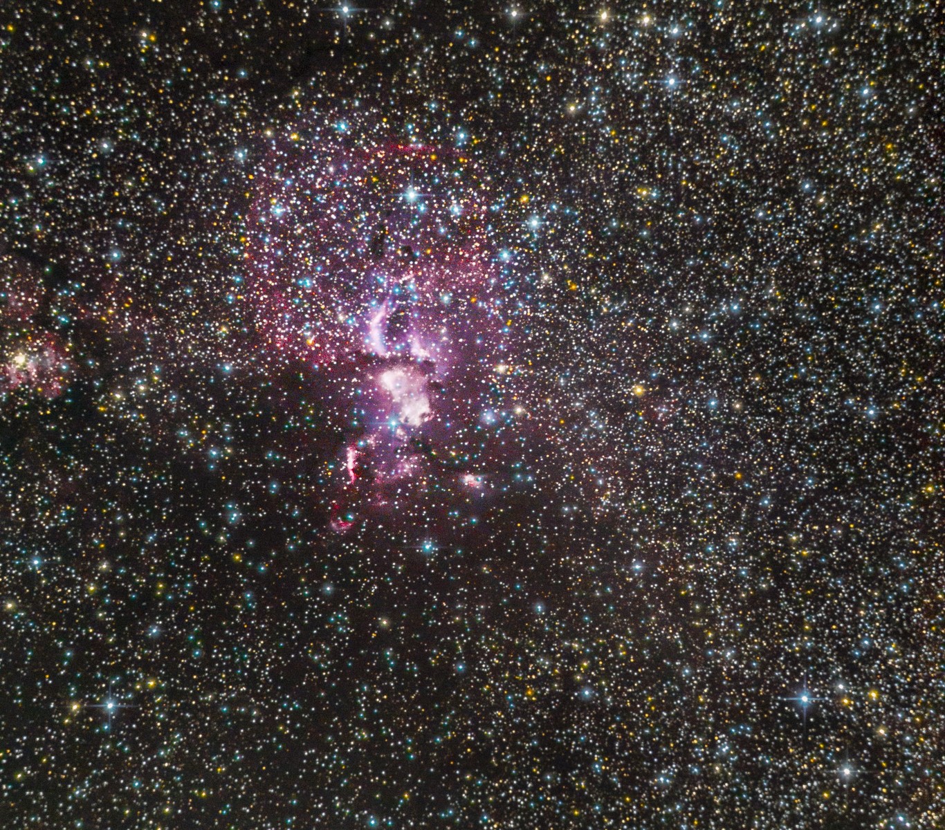

Estimados, Les comparto una foto de esta nebulosa que pensé que saldria mejor porque le dedique toda la noche (el tele, yo me fui a dormir). Son 4 horas en tomas de 60" desde el patio de casa. Sospecho que ésta es una de las buenas para hacer desde el campo porque desde Bahia se a ve bien tenue
Recorte la mitad del fotograma y aplique una idea diferente para proteger las estrellas en Ps, eso si, al estirar vinieron estrellas de abajo de otras estrellas

Hola! la cantidad de estrellas que levantaste es buenísimo, lo que si por lo que vi se llama la nebulosa de la estatua de la libertad, y no logro verla (o se ve poco). Creo que tu idea fue resaltar el campo de estrellas y detrás quedó la nebulosa, si fue así la verdad lo conseguiste. La verdad que es la primera vez que comento en una foto por que entiendo poco y nada, así que tomalo del que viene. A mi me viene bien para entrenar un poco el ojo en los objetos no habituales, de paso me miro un poco los detalles de los objetos en wikipedia y fotos para comparar :)

Gracias por tu comentario Pablo. La idea siempre es ver la nebulosa y no las estrellas. Es decir mi idea era un poco la contraria de lo que vos decias. Pero bueno, salen mas estrellas que los que usan filtros h-alfa y menos nube.
Abrazo
mira @ricardo, mejor las estrellas?
no me refiero a la coma, la foto es recorte, sino al perfil de las estrellas, intente otra cosa y creo que funciono.

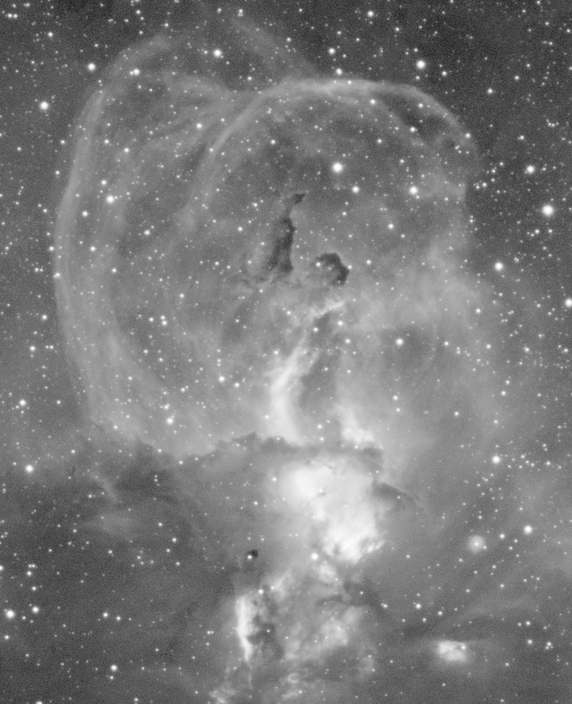

@Pablo Toledo no sabia que esta era la estatua de la libertad (tampoco la veo) igual creo que la nebulosa es enorme y esta foto solo muestra una parte.
hace 1 hora, fbuezas dijo:
Fernando, un poco lo que comenta Pablo, a mi gusto cuando hay nebulosidad lo mejor es apagarlas, protegiendolas cuando trabajas con la nebulosa y viceversa, para que resalte la nebulosa que es el objeto en cuestion. Si tenes hecha una mascara apagalas, no desaturando sino quitandole brillo. Mira en Ha lo que viene, si resalto todo junto las estrellas cobran protagonismo y la nebulosa se deja de notar.

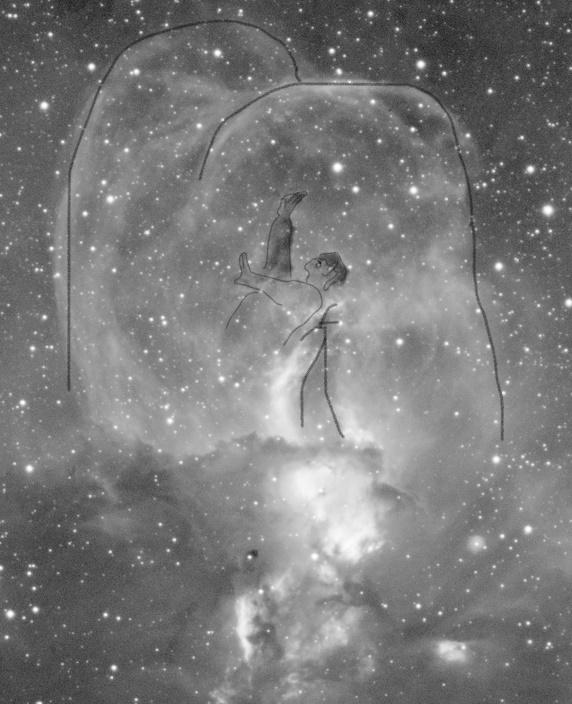

hace 2 horas, fbuezas dijo:
Pablo, si rotas la imagen que subi la "estatua de la libertad" la podes ver asi...pppponele!!
La zona oscura seria el brazo elevado con la antorcha y la cabeza.. el cuerpo mas brillante y el pedestal mas oscuro. La mayoria de los nombres de los objetos salvo cabeza de caballo digamos que son medio fumones..:D
son 240 lights , no ?
hiciste darks, bias, flats?
que iso configuraste ?
yo creo que desde el patio de tu casa podes conseguir la misma toma pero mejor (obvio desde el campo ni hablar)

Entiendo, lo sigo intentando. Muchas gracias.
hace 8 horas, ricardo dijo:
Genial, ahora la veo en la mia tambien
hace 7 horas, clear dijo:
Son un poco mas clear como 280, con Darks y flats (unos 60 de cada) sin bias!!! Me sale mejor el color sin bias, lo vengo haciendo desde la del sombrero. iso 1600
vos sabes que yo tambien lo pense pero se ve que es mas oscura de lo que parese

Muy buena, se ve bien la forma!
Evidentemente la cuestión en este caso es destacar la nebulosidad reduciendo el brillo de las estrellas. De cualquier manera la foto se ve muy bien, muy puntuales las estrellas, además se reconocen muy bien los diferentes colores de las que aparecen en el fotograma. .

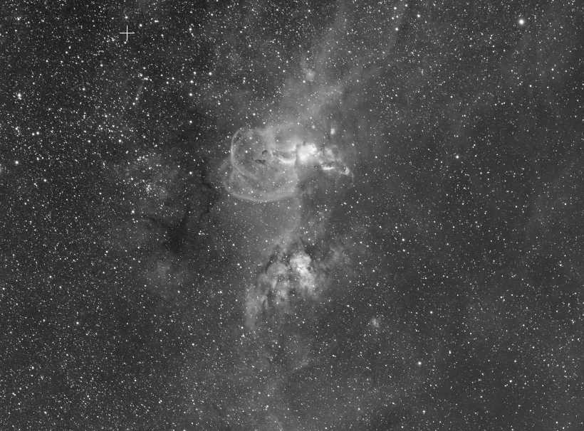

Muy buena la nebulosa! Creo que es la primera vez que la veo. Muy impresionante las fotos en H-alfa como explota esa nube.
