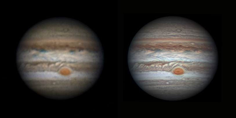

Posteo una de las capturas que realice en la madrugada de este viernes. Es una imagen preliminar, aun no le puse los datos de captura y demas.
El seeing no era bueno, estimo un 6/10, pero habia algunos momentos de estabilidad que me permitieron exprimir los detalles que se ven en esta imagen.
No esta mal. Teniendo en cuenta el mal seeing me sorprende que hayan salido tantos detalles.
Revisando la página de FB de Christopher Go, veo que ambos estuvimos sacando fotos casi en simultáneo. Asi que me puse a jugar para comparar.
Creo que no es necesario aclarar que la de la izquierda es la mia y la de la derecha es la de Christopher, no? :$
Bueno, ESA es la diferencia entre un seeing 9/10 contra uno 6/10 y un SC de 14" contra un Newton de 8".
Notable. O.o

esto es simplemente descomunal. Vos crees que incluso podes lograr mas detalle?
Es realmente asombroso
Si, con un buen seeing podes lograr mas detalles. El viento hace estragos en una imagen de fotografia planetaria.
Esta buenisima tu imagen Cisco.
Creo que si tuviste buen seeing te falto algo de foco, igualmente no es bueno compararla con un SC de 14 !!!!.... es 3 veces mas luz que tu tubo !!!..
Salu2.
Hal, lo del foco no podria confirmartelo con seguridad. No me tome el trabajo de enfocar una estrella antes, porque el seeing no valia la pena el laburo extra. Lo enfoque segun lo que veia en la pantalla, asi que puede ser que le haya pifiado un poco.
Lo que me encanto de la comparacion es que los detalles de la imagen de Go estan en mi foto, solo que desenfocados. Pero estan! :D

hace 9 horas, Cisco dijo:
Totalmente !!!... Estas mas cerca de la imagen que de la apertura.
Igual tu imagen puede procesarse con un poco mas de luminosidad y detalle, por lo que veo.
Dale un poco de rosca.
Hal, si queres te paso el crudo para que juegues. No creo que la pueda exprimir mucho mas sin que salgan artefactos. Es mas, ya empezaron a aparecer.

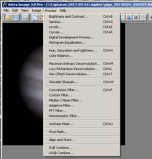

Esta vez use otro metodo de procesado, siguiendo los consejos de Peach y Go: ir de a pasos chiquitos.
Todo el mundo generalmente agarra el Registax y le da a los wavelets sin piedad de un solo saque, en una sola operacion. Y ellos dicen que hay que ir dandole de a pasos pequeños.
Esta vez use, ademas del Registax 6, el Astra Image Pro 3.0, que consegui trucho por ahi. Este programa tiene muchos metodos y filtros para aplicar. Y los vas aplicando en pequeñas iteraciones y pasos y asi los detalles van surgiendo naturalmente, sin forzarlos. Creo que AHI estuvo la gran diferencia.
Igual hay que seguir jugando.
PD: Por cierto, el que quiera el Astra Image me avisa y se lo paso por privado.

Comparto lo que comenta Diego de que comparase con un 14" es para lagrimear, recordemos la formula "pinchaglobos" de la Resolucion: R= Cte / Diámetro; la cual, en tu caso para el 8" da:  0,63 Arc sec (en la long. de onda del verde) y para un 14" da 0,36 es decir que lamentablemente el 14" tiene el doble de resolucion que el tuyo.

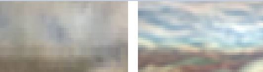

está bueno tu planteo para llevarlo a un plano mas objetivo. Sabemos que jupiter tiene un diámetro que va de 30 a 50 arcsec y supongamos que en esa fecha pueda haber estado en el orden de los 40 arc sec, si quisieramos ver un detalle de 0,36 arc sec son mas o menos (a cuenta de almacenero sobre las fotos que adjuntaste) las lineas azules de la banda clara central por encima de la GMR, tome una pequeña muestra de tu foto y la del 14 en esa zona y se ve claramente la diferencia.
Un caso para analizar con la resolución del 8" podría ser considerar la banda marron que se ve en el borde inferior de las muertas que tome, que pareciera ser mas o menos el triple de ancho que las bandas azules, ese borde en la foto del 14 se ve claramente y en la tuya no; quizás ese grado de detalle se pueda mejorar en tu tele con mejor Foco y mejor Seeing, pero ya estas hilando finito!!!.
Convengamos que mi intencion de comparar imagenes fue no mucho mas que un juego a ver que salia. Es mas que claro que Go esta con un equipo que no solo posee el doble de resolucion del mio, sino que ademas captura 3 veces mas luz. Asi que tiene una relacion señal/ruido y una cantidad de data mucho muy superior a mi equipo. Si a eso le sumamos que el usa un corrector atmosferico (yo no) y la experiencia que tiene en el procesado por micropasos, claramente es para llorar la comparacion.
Pero igualmente me sorprendio la cantidad de detalles. Y dado que es el mismo equipo que vengo usando desde hace años, si bien la camara es mas nueva, creo que tuvo mucho peso el procesado en micropasos. El año pasado, con la misma camara y equipo, habia hecho unas pruebas (sin micropasos) y no me habian satisfecho. Es mas, hasta llegue a preguntarme si habia valido la pena la adquisicion de la ASI 120MC.
Con este resultado es claro que el sistema de micropasos es algo que todos deberian probar, sin dudas.
Excelente resultado @Cisco, muy meritorio para un 8", buena escala lograda, con muy buenos detalles y un color agradable que es tan importante como que se noten los detalles para darle naturalidad al planeta. Me gusto mucho :)
Exelente imagen Cisco, sobre todo teniendo en cuenta el seeing que tenias, MUY BUENA.
Tambien es interesante lo que comentas del astra free, jejeje, yo en un momento baje unos plugins para photoshop pero al usarlos me clavo una propaganda en la imagen, ahra estoy bajando la version 5.1, si no anda te aviso, ;)
Dale, avisame y cualquier cosa te paso mi version. Si conseguis una mejor avisame.
