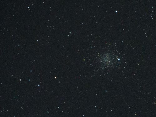

Esta foto la tome con mi newton SW150 f5 con corrector de coma en tomas de 60seg a iso 1600 sumando 30 minutos. Sin guiado.
Gracias @ricardo sigo intentando proteger las estrellas.
Impresionante trabajo. Has demostrado, creo, que se puede hacer muchísimo con un equipo que todos podemos tener. Felicitaciones
Viejo, una foto superlativa. Como comentaste anteriormente, no solo mejoraron los bordes, sino la calidad general de tus fotos con el corrector de coma. Te felicito.
Carlos.
Muchas gracias a todos.
Por sugerencia de @criswille le quite el rojo magenta del fondo todo lo que pude, Él lo hace mucho mejor con el pix-I pero yo no lo tengo (y no tengo idea como funciona). Sigo intentando. Gracias Criswille
En tu segunda foto se notan mucho mejor los diferentes tonos de las estrellas. ¡Bien ahí!
Muy buena toma Fernando ..
me encanta el  encuadre... un cuadro ..
Felicitaciones .. es la mejor foto tuya que vi

hace 6 horas, fbuezas dijo:
otra de las cosas que podes adquirir para llevar al limite los resultados sin guiado.
no todo es hardware , tambien software, y el pixinsight parece que es muy recomendable.
1 hour ago, DamianS dijo:
Saludos..
muchas gracias. No viste la del sombrero? Creo que esa es mucho mejor. Son mas de 8 horas de exposición.
La del sombrero es una joya. Esta esta muy buena también, pero la del sombrero es tu "pietá"
