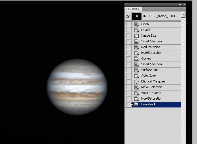

hace 15 horas, Hal9000 dijo:
Y subiste el crudo entonces, o sea que podemos jugar??.
M26-0155_frame_000000_pipp.png.1390ab4220a9aa05b7527bac7d9dbe35.jpg.04d5c156d85e592448be1b466dedad6d.jpg
¡Buenísima @Hal9000! Evidentemente me falta mejorar en el procesado final.
Veo un punto naranja arriba a la derecha, no creo que sea la GMR. ¿Es un artefacto o alguna otra tormenta?
Contame por favor, que aplicaste.

Levels, size para agrandar y trabajar mejor.
Smart sharpen (lens blur) estilo wavelets finos.
Reducir ruido para no generar mas granulado en adelante
saturacion
Curvas para ajustar bordes
Blur de superficie para eliminar mas ruido aun pero sobre superficie
Correccion de color
Seleccion de bordes de la imagen para desaturarlos.
Eso fue todo, obviamente en cada paso que algo no te gusta volves atras, cambias la medida, etc, aca lo ves como se hizo y como quedo, pero no todo el proceso.
