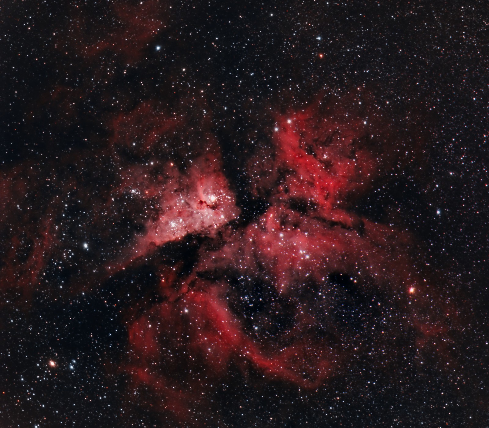

Por fin tuve el tiempo de ponerme a procesar la primera de las pruebas que hice la semana pasada con mi nueva lente Hyperstar. De los 2.000mm del tubo original a f/10 lo deja a 427mm a f/2.1. Me quedó un poco fuera de foco ya que fue antes de hacerme la bahtinov especial, pero creo que el resultado es bastante decente, considerando que sólo fueron 15 fotos de 20 segundos, sin archivos de calibración.
Como siempre, sus comentarios y/o sugerencias serán bienvenidos
Eta Carinae
Celestron Advanced VX SCT 8" + Hyperstar
15 Frames 20"
Autoguiado: No
CCD Zwo 1600 MC -26.7°
Procesado con PixInsight y PS
Santiago de Chile 2:10 hrs 23-Marzo-2017
Excelente. El Hyperstar ¿tiene su propio corrector de coma?
Esa es una imagen a 400mm ??. No esta cropeada ??.
Veo un perfil "irregular" en las estrellas, como si hubiera una gran obstruccion mas alla del tamaño del secundario y con una  forma no redonda, es el cooler de la camara?, o hay alguna leve descolimacion. Como te quedo el cable??...

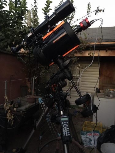

Estoy viendo por aqui unas fotos en internet de esa camara, es bastante "gorda"?, redonda o tiene cooler cuadrado?, no se si es la misma que vos tenes.
No veo elongacion en las estrellas, se ve que aplana bien el campo el lente hyperstar, pero si veo un pequeño problema de seguimiento en algunos frames, natural por ser una pruebita.
Muy buena prueba para ver de lo que es capaz ese setup, y de paso aprendemos..
Como comenta Diego, esperaba muchisimo mas campo con un 20 cms y f2.1, salvo que el sensor, que desconzco, sea bien pequeño. Podes postear una foto de como queda el hyperstar con la camara colocada ? Hay algo que esta obstruyendo y genera unas estrellas con destellos irregulares.  Con f2.1 no necesitas guiado! :ph34r:

La imagen está recortada un montón, debido a que se me quemó por un foco automático que tiene mi vecino y su perrito lo enciende cuando quiere, además de otras luces parásitas. La gran virtud de este lente también es su gran desventaja para quienes tomamos fotos desde el centro de las ciudades grandes, que al ser tan sensible a la luz, cualquier foquito se mete en la imagen, hasta el brillo del monitor de la laptop. No creo que sea un problema del sensor, si no mas bien de las condiciones de la prueba. La cámara Zwo tiene un sensor enorme, casi un APS-C.
Esta noche apenas llegue a casa voy a levantar un frame original para que podamos apreciar las imperfecciones de los bordes. Sinceramente no me fijé si tenía coma, ya que la cropié basado en la sobre-exposición lateral.
También le disparé a Alnitak y a Roseta, pero erré en el gain y las quemé casi todas, el apilado salió pésimo y la información que levanté fue insuficiente. Esta semana apenas tenga cielo decente voy a seguir tratando de encontrarle la vuelta de tuerca a este lente probando con algunos filtros UHC/LPR + el dew shield para minimizar el efecto de la luz lateral. He visto los resultados en setups similares en la web y se ven bastante buenos.

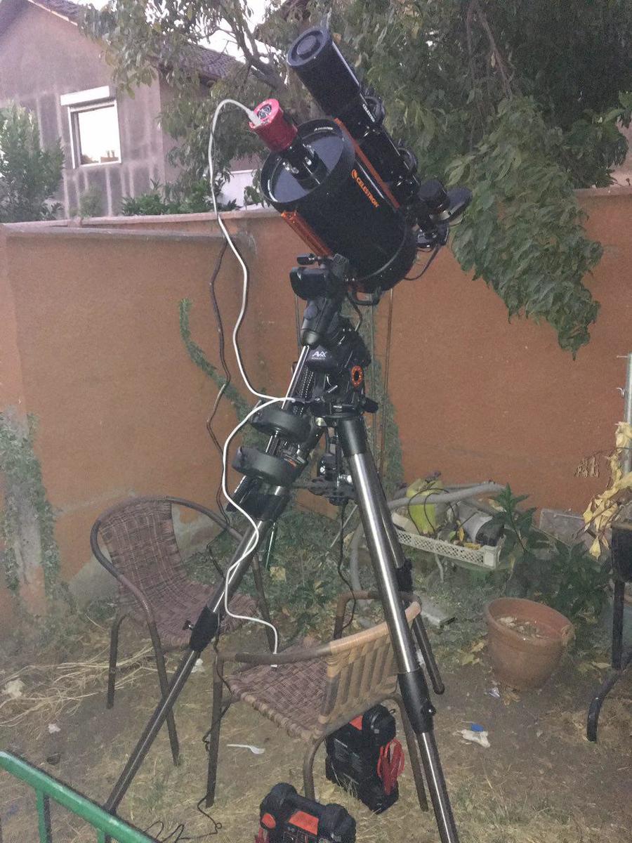

Con respecto a la foto de la cámara, aquí pueden apreciar como quedó el día del estreno

Hermosisimo setup !!. Gracias por la foto aclaratoria.
Definitivamente te falta ese dew shield, que de paso te permitira manejar mejor el cable, y evitaria reflejos de cualquier farol lateral. Casi que podrias hacerte un shield BIEN LARGO a medida, (yo me hice uno con individuales de plastico)
No habiamos charlado de esto antes?... o es un deja vu?.
La camara se ve mas o menos en el mismo perfil que el secundario + hyperstar. Inevitablemente van a haber estrellas gorditas, pero no deberia haber nada raro en el perfil, y deberian salir redondas y sus halos regulares. Quizas sean los cables que "se mueven", y entonces borran el halo de todo un costado al apilar.  Inmovilizandolos y que caigan lo mas lejos posible del OTA podes revertir el efecto, si llega a ser eso (quizas atarles una varillita?, o es muy bizarro).

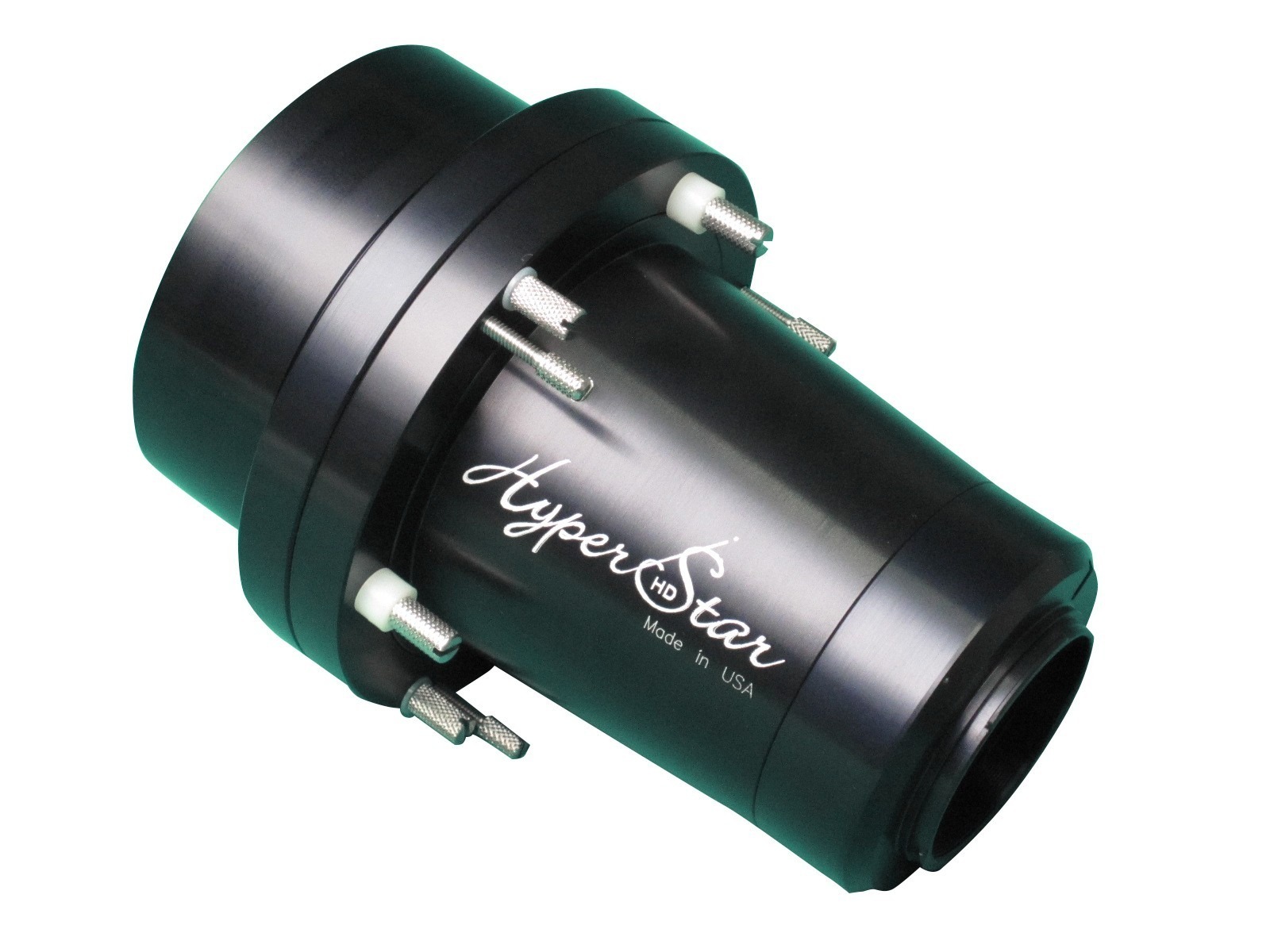

Como se colima este asunto del hyperstar??,, Se toca algo del primario tambien?,  me parece que por ahi puede venir la cosa. Comentanos lo que sabes al respecto, ya que no hay mucho por aca de eso.
Me imagine que estaba cropeada... ya que no solo es un tragaluz sino te da un campo infernal. Sacalo al campo!!!
Abrazo
Tiene 6 pernos, 3 pull, 3 push y 3 Rotate. Los primeros (pull / push), sirven para colimar la lente si el axis del espejo secundario estuviera fuera de eje con respecto al primario. Los rotate sirven para aflojar la mitad del cuerpo del Hyperstar y rotar la cámara. Quizás tenga que meter mano ahí y jugar con el tilt de la imagen, aunque los círculos del patrón de difracción de las estrellas desenfocadas se ven bien concéntricos.

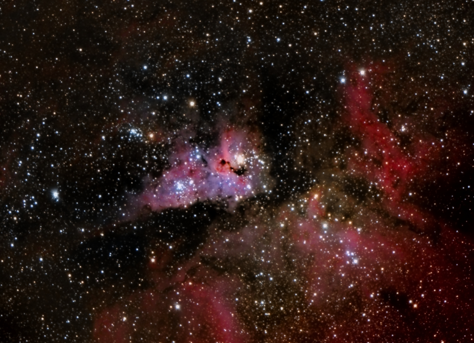

Acá les dejo una de las tomas de 20" para que aprecien los bordes del encuadre original

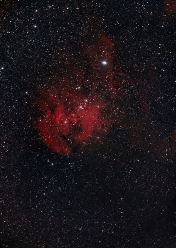

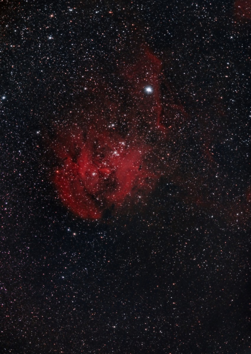

Running Chicken Nebula - IC2944
Celestron Advanced VX SCT 8" + Hyperstar + UHC/LPR Filter
15 Frames 30" + 20B + 20F
Autoguiado: No
CCD Zwo 1600 MC -24.5°
Santiago de Chile 23:20 hrs 30-Marzo-2017
Eta Carinae - NGC3372
Autoguiado: No
CCD Zwo 1600 MC -25.2°
Santiago de Chile 23:50 hrs 30-Marzo-2017
Muy buenas Carlos felicitaciones che
Es increible como reduce la focal es lente y se nota el efecto de la mayor apertura ya que capturar en 30" Running Chicken lo dice todo
Lo que me llama la atención es por que se han perdido los toso azules
federico
Es buenísimo ese setup, tenés para darle rosca y más rosca! En las dos últimas imágenes que posteaste, noto el background muy negro. Creo que las podés estirar muchísimo más.

Puede ser por los tiempos tan cortos de exposición o quizás el filtro que le puse. El UHC/LPR (celestron) ayudó mucho para la reducción de la contaminación lumínica de mi patio y realza un montón el negro. Voy a probar la próxima semana con el de O-III. Ya le agarré la posición a la cámara y puedo mantener el mismo encuadre y vamos a ver que sale.
