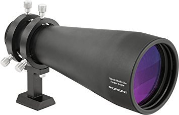

Hola a todos, estoy en la mira de un buscador. Actualmente tengo el que vino con mi XT10 que es de punto rojo. Estoy entre el buscador tipo Orion 9X50 right-angle o alguno parecido y el tipo Orion 7220.
El Orion 7220 se anuncia como multifuncional y se ve muy completo, es autoguia y buscador. Quería saber si alguien lo ha usado y me pueda dar su opinión y si vale la pena o mejor son los tradicionales.

Hola Jose,
Basicamente es medio cuerpo de un binocular adaptado para tener una camara. Si es similar al cuerpo de un binocular 15x70 de los que vendiamos antes, debes tener puntualidad en el centro de la imagen, deteriorandose hacia los bordes.
No será medio difícil de alinear, con esos anillos tan cerca entre sí?
