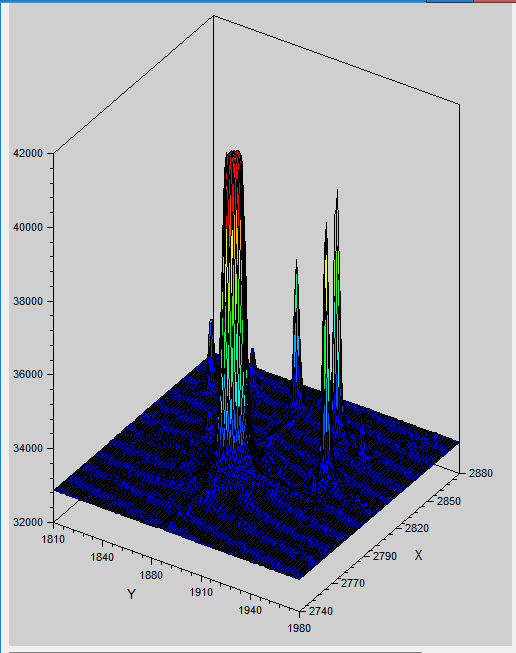

Y al ojo, las estrellas muestran color pero no tan saturados ni en estas tonalidades, me parece. Algo de saturación creo que queda "lindo", pero pasado un cierto punto la imagen da sensación de artificial. Creo que la tendencia a saturar colores se está yendo un poco de mambo en los estilos del los astrofotógrafos "top" actuales.
Si, coincido con lo de las estrellas "raras" como mencioné en otra respuesta más arriba y también creo que depende mucho de a qué estamos acostumbrados en las fotos que vemos/hacemos.
En el post del tipo que armó el script que utilicé para recuperar el color de las estrellas él hace una comparación del color que se obtiene con este proceso para determinadas estrellas y el color teórico que se obtiene de acuerdo a la temperatura de la misma y parecen coincidir muy bien. Pero una cosa es el color "real" debido al proceso físico y otra cosa es el color "agradable" al que estamos acostumbrados. De hecho nunca uso este script por esa razón, aunque en esta foto se me dio por hacerlo (vaya uno a saber por qué)..,,y fijate cuantas opiniones hay de que los colores están muy mal.
Un tema importante: nunca usé un proceso específico para saturar los colores (ni curvas, ni colorsaturation ni nada de eso). El color que aparece es simplemente el que surge de evitar las alinealidades del sensor de la cámara.
Coincido totalmente en el hecho de que la mejor forma de arruinar una imagen es pasarse de rosca con el procesado (saturación de color, disminución de ruido, sharpness, contraste, etc., etc.) y siempre trato de no hacerlo, pero también reconozco que la tentación de irnos de mambo cuando procesamos una foto es muy grande....
hace 3 horas, ignacio_db dijo:
El otro punto es que las estrellas en tu imagen, además del color sólido y saturado, también se muestran muy planas, y eso contribuye a la sensación de "irreal".
El tema es que las estrellas ya están saturadas desde el vamos....y si uno se apega al paradigma de reconstruir el color basándose en el color de la parte no saturada de la estrella, entonces sale un disco muy plano.  Acá va el perfil de una de esas estrellas cuando la imagen todavía está en la etapa lineal, antes de hacer nada (recién salida de ImageIntegration).
