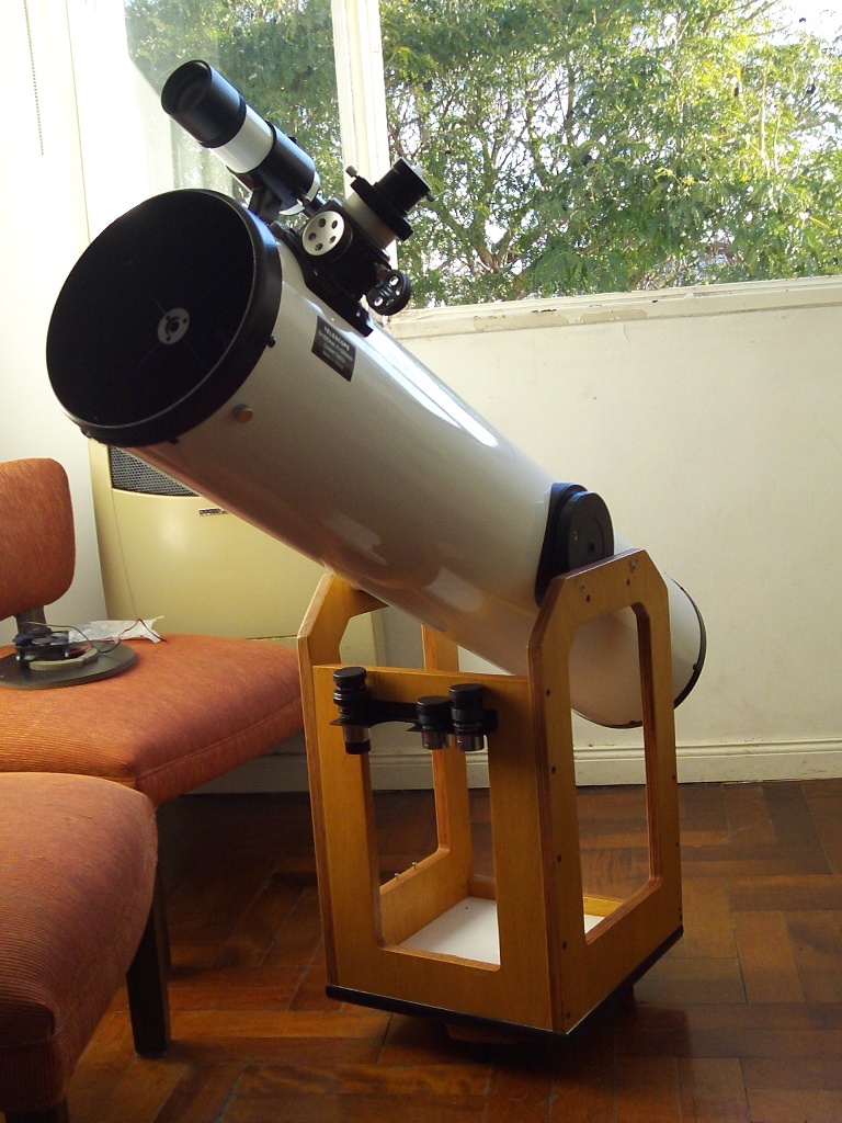

Publicado 31 de Marzo del 20178 a De acuerdo con Javi, la diferencia entre 6" y 8" es más que evidente, sobre todo en globulares, nebulosas planetarias y los planetas. Todos objetos que rinden muy bien bajo cielos con mucha contaminación lumínica. De todas formas no le recomendaría a nadie un newton de 8" en una ecuatorial para visual: vibra, es incómodo, es pesadísimo. Después de rehacer la base, mi dob pesa entero 15kg (8+7), cero vibraciones, puedo seguir objetos cómodamente altos aumentos y observo sentado en una silla a cualquier punto del cielo que apunte. Más no se le puede pedir a un equipo. Sé que tarde o temprano buscaré más apertura en un segundo telescopio, pero creo que me arrepentiría mucho de dejar al querido 8" ir. Editado 31 de Marzo del 20178 a por javier ar.
