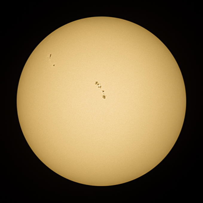

A pesar de la baja actividad solar, aparecieron unas manchas, para mi breve experiencia en el Sol, las más importantes que pude ver y registrar.
Tiré videos a foco primario, los dos últimos con el Teleextender 3X.
Sol del 1ro. de abril

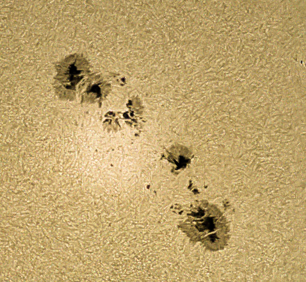

Mancha 2644

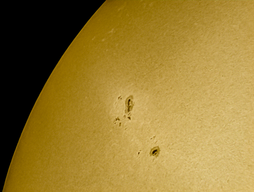

Mancha 2645

La primera es con el Dobson 8" f/6 a foco primario con Canon 6D y filtro Baader.
Para la segunda y tercera agregué el Teleextender 3x
Son todos apilados de video de Magic Lantern procesados con PIPP (recorte) - AutoStakkert! (apilado) - Registax (wavelets) y Adobe LR (color y retoques)
Daniel
