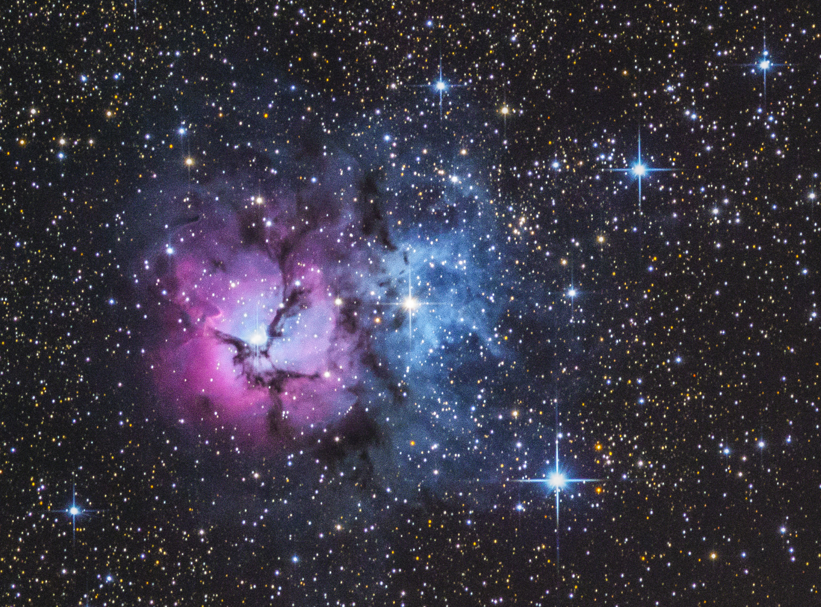

Estimados,
El dia domingo a la noche, cuando hice las 3 segundas horas de la galaxia m83 vi que salia por el este la nebulosa trifida. Una de las mas famosas que seguramente conocemos todos incluso antes de comprarnos nuestro primer equipo.
Recordando haberla visto en el libro de Cosmos cuando era chico la fui a buscar y la escanie (es la segunda) .
Mi foto son 99 minutos en tomas de 60seg. Con mi telescopio SW 150 f5 con corrector de coma sobre montura neq3. Camara lumix gh3  a iso 1600
Detalle de la nebulosa.
Toda critica es bienvenida
Esta mejor que la del libro Cosmos!!
Muy linda, buena estructura y color en la nebulosa y las estrellas muy agradables también. Como sugerencia tratar de integrar un poco mas de tiempo para manejar mejor el ruido y levantar aun mas detalles sutiles.
Muy buena imagen.
Sin animo de ser el que le encuentra defectos a la imagen (como dicen algunos), te diria que a mi gusto le sobra saturacion (lo veo en las estrellas que son la guia de la imagen, y las mas grandes se ven artificiales).
Tambien le daria un poco de "blur" para eliminar ese granulado en la nebulosa, o le restaria el sharpen o proceso de darle definicion para que no se granule ( para mi no es ruido).
No tengas miedo de dejarla mas suave ni menos colorida, tenes una excelente captura!, pero diferimos en los gustos sobre el procesado.
Totalmente de acuerdo te voy a hacer caso
Entonces esto no lo arreglo integrando más?
Ahora, fbuezas dijo:
Si integras mas, obviamente obtenes detalles mas sutiles (como dice esteki), sin forzar la imagen, podes integrar hasta el infinito y vas a seguir mejorandola.
Igualmente tenes un lindo tiempo de integracion, 100 minutos, aunque seguramente el mejor tiempo para este objeto deban ser mas de 2 horas.
Creo que simplemente no hay que forzar la imagen en el procesado, ya que siempre va a haber detalle adicional en la misma, pero tenue. Guiate por las estrellas, y el fondo, o protegelas procesandolas por separado, aunque esto ya requiere de experiencia que pocos tienen en el procesado avanzado, diria para que complicarse tanto por ahora?.
En esto siempre uno es subjetivo, el color yo lo veo muy bien, me gustan las imágenes con color aunque no exagerando. El hecho de integrar más hará que los datos aparezcan mas naturales ya que no necesitas forzar nada para que se hagan evidentes. En este caso particular trataría de "apagar" un poco las estrellas achicándolas un poco para que no se vean tan exageradas, sobre todo las más brillantes, así le das más protagonismo a la nebulosa. Desconozco como se hace eso en photoshop, no lo manejo pero en lineas generales para mi gusto la foto está muy bien.

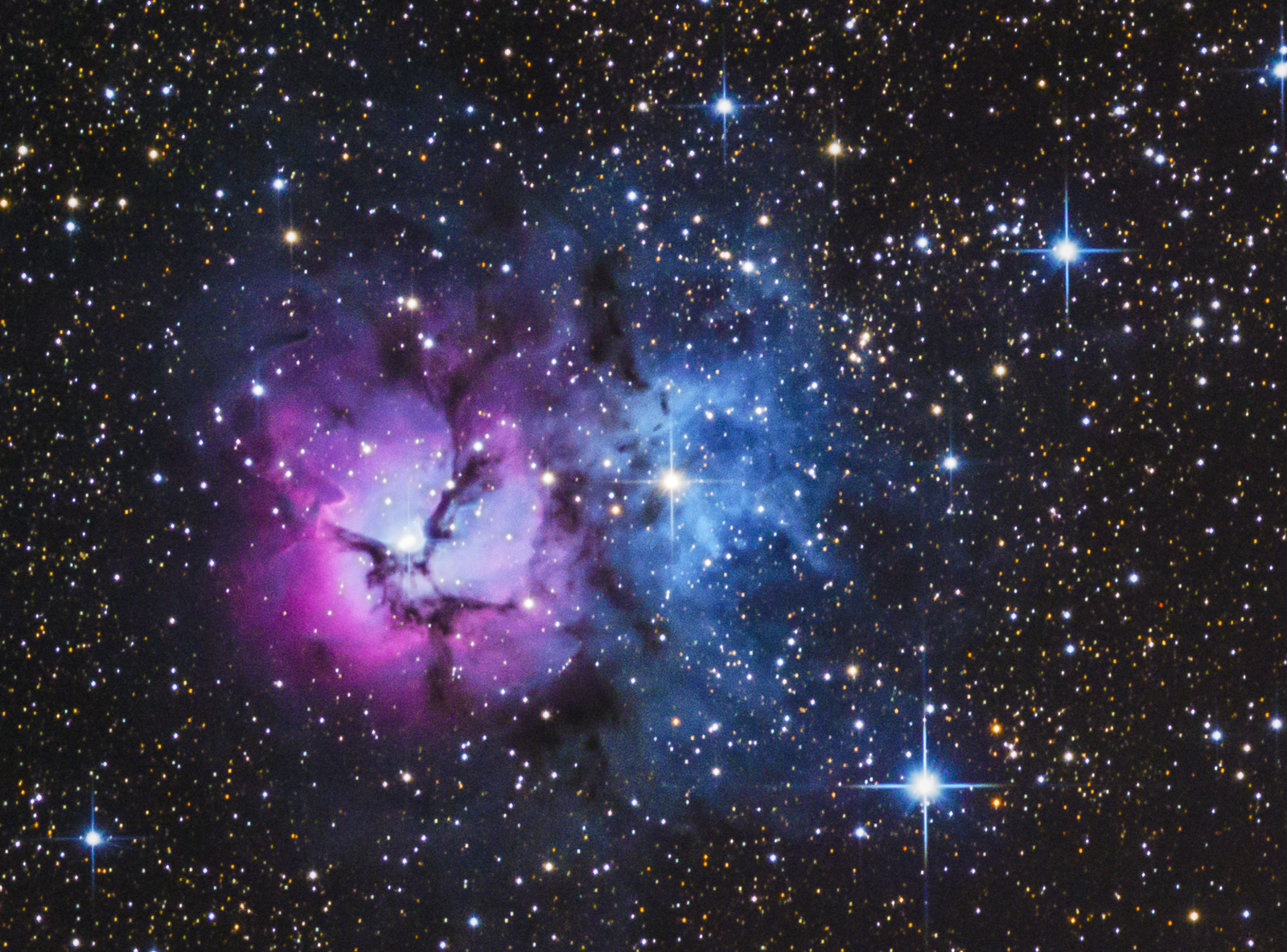

Estimados @Hal9000 y @esteki tenia un ratito libre y la edite de nuevo siguiendo sus recomendaciones. Preste especial atención a las estrellas protegiéndolas y achicandolas y creo que quedo mejor.
detalle
Imposible ser subjetivo por 2 razones, no conozco nada de astrofoto, y segundo, esta excelente.

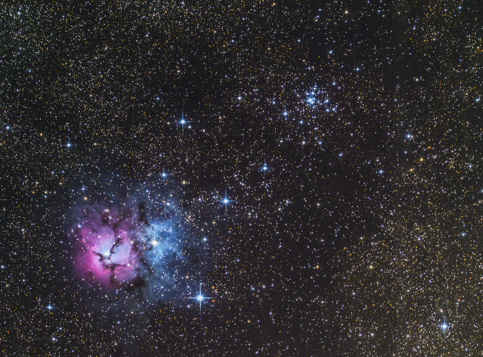

Muy buena imagen. Excelente el encuadre con m21.
Me da la impresión de que hay algo de pinzamiento del primario, revisaría eso para descartarlo. Tiene que haber luz entre los soportes y el espejo.
hace 15 horas, fbuezas dijo:
Estoy de acuerdo, es una gran foto, ahora no está presente ese granulado que comentábamos antes, me gusta el color, las estrellas y la composición.
