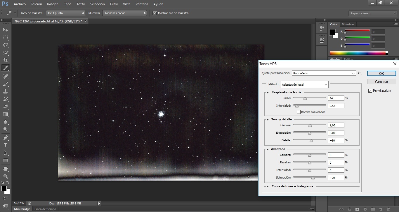

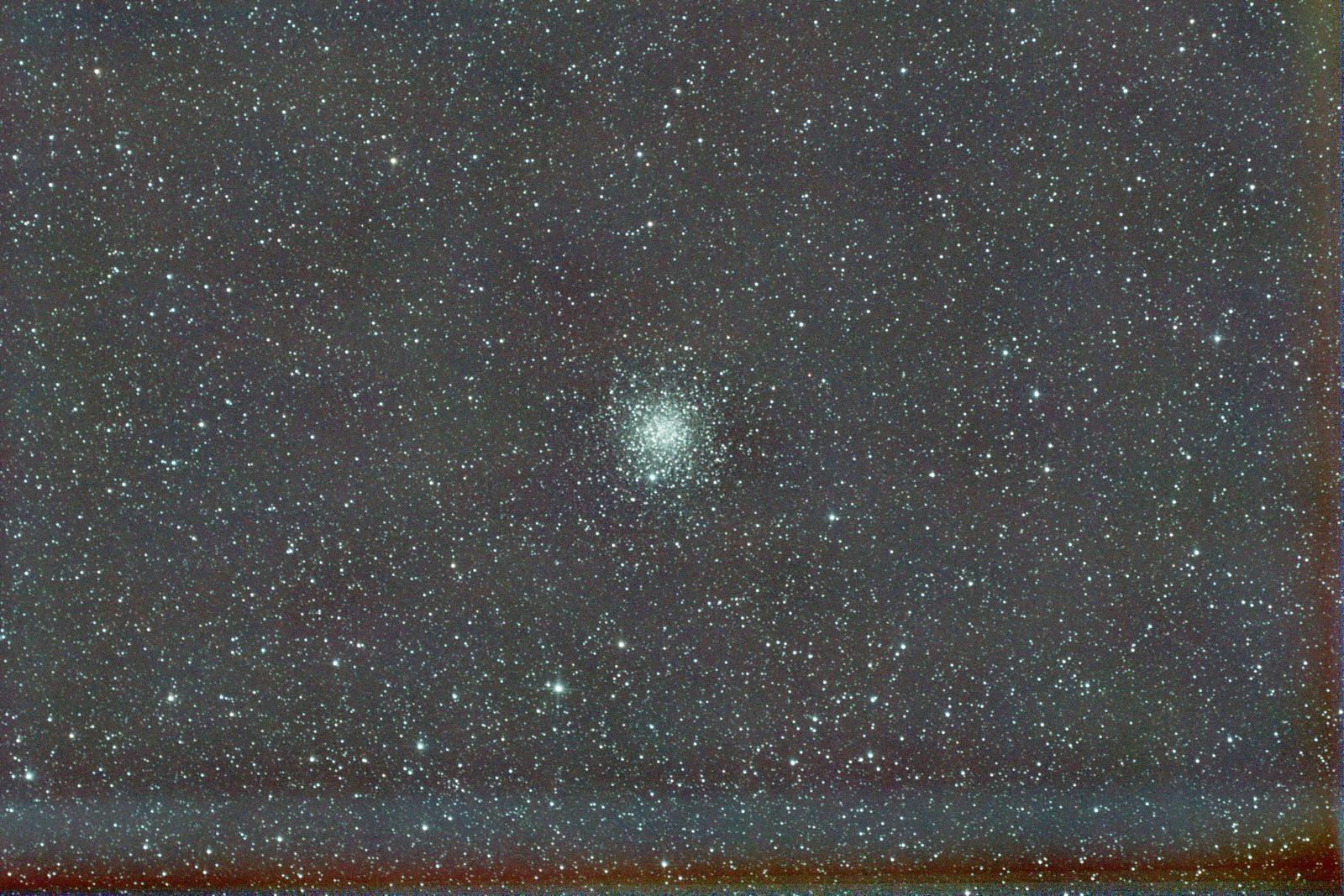

He notado una franja siempre utilizando el newton 250, aun utilizando darks y flats, la franja siempre sale.
Alguno me puede decir que puede ser?
Dejo aqui una imagen solo estirada. La franja aparece aun cuando roto la camara, y siempre en la misma posicion: abajo.
Y de hecho no se corrige, siquiera cuando hay DBE.
Con la camara utilizo un corrector de coma y un filtro antipolucion Astronomik CLS.
Gracias

Fijate si tiene que ver con algo llamado "Mirror Shadow", como si el espejo de la cámara hace sombra en una parte del sensor, con determinadas velocidades de telescopio.
Explican algo de esto en http://www.astronomyforum.net/astrophotography-image-processing-forum/216297-weird-banding-bottom-image-2.html, donde un flaco comenta tener un problema como el tuyo.
Editado por Ariel_Gustavo
Gracias por las respuestas. Parece ser que, como indica Ariel, se trata del espejo y su sombra.
Aquí un procedimiento (del que no tomaré parte :?) para solucionar el problema. Consiste en remover el espejo. La explicación del link indica que es irreversible puesto que hay que eliminar las bisagras de dicho espejo.
Si alguien más puede orientar en este tema, sea bienvenido.
