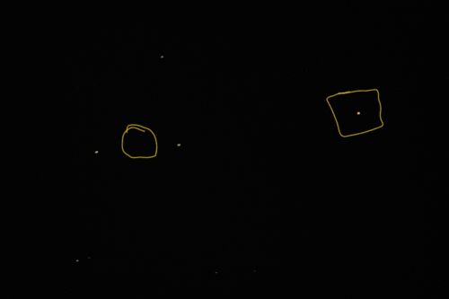

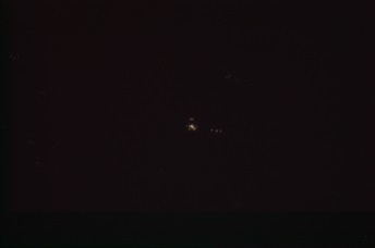

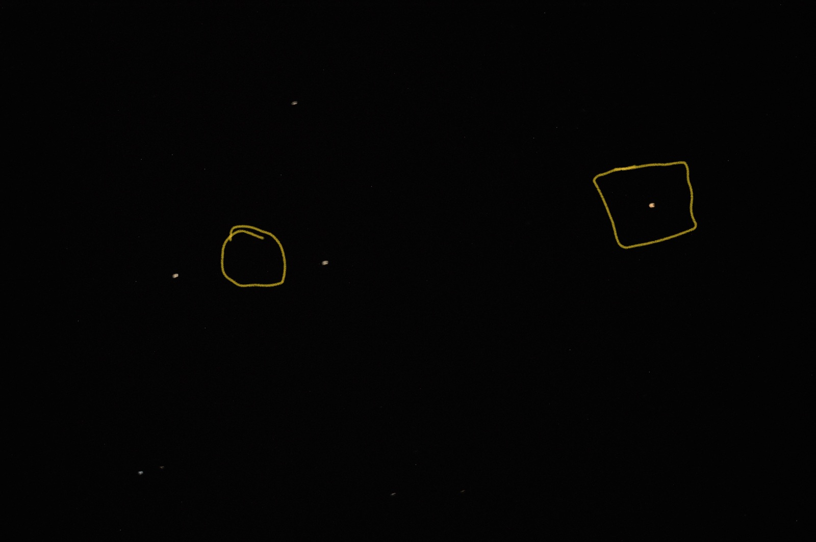

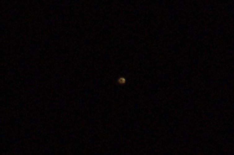

Hola,aqui os posteo un par de fotillos,el caso es que buscando fotografiar una galaxia que no fuese de dificil localizacion,NGC4526,deveria estar dentro del circulo,cosa que no logro, me llamo la atencion una estrella anaranjada (tipo K5)dentro del cuadrado,es 56 G. Virginis, y al ampliar en muchas de las tomas que hice me sorprendio lo peculiar de lo que capto el equipo,espero pronto cazar mi primera NGC,pongo unica toma sin procesar aunque tire unas 300 en diferentes isos y tiempos ya que me estoy familiarizando con el equipo.
Orientacion de la toma:
Center (RA, Dec):(188.134, 7.625)
Center (RA, hms):12h 32m 32.256s
Center (Dec, dms):+07° 37' 28.599"
Size:80.7 x 53.7 arcmin
Radius:0.808 deg
Pixel scale:1.05 arcsec/pixel
Setup:
2,5"  f/1   +0ev   iso 1600     manual    imagen 4600x3064pix    sony A350.   newton 200/1000.
Un saludo :)

Hola! el equipo q usas tiene seguimiento? Me parece q es una estrella recontra movida... Con esa camara no creo q puedas sacar a alguna galaxia.. Saludos!!
Tenes problemas con el enfoque , tendrias que ver la forma de ir tomando imagenes i ver el resultado antes de la siguente toma , esto siempre sin mover nada en el setup ,e ir corrigiendo el foco hasta que salga puntual , lo haces conectando la camara al ordenador y viendo por la pantalla de este.

seguimiento a mano de momento e inteno enfocar por AV en el ordenador,parece una ensaimada ajajaj

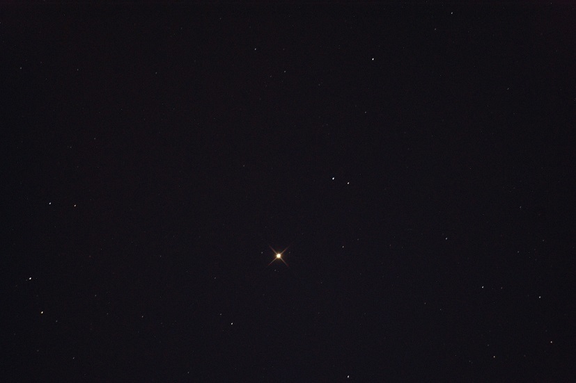

Buenas tengo un problemilla aver si me hechais un cable,hago planetaria con cam y no tengo problemas de apilado con autostakker,pero al intentar de hacer espacial a foco primario el apilado es horroroso...deveria utilizar otro sofware para ello? gracias.

si con espacial te referis a objetos de espacio profundo, la respuesta es si , se usa , por ejemplo DSS (deep sky stacker)

eso claramente es el fantasma de pacman.
Hablando en serio es una estrella desenfocada en una noche con muy mal seeing.

 Ese modo es para medir la luz de exposición y no para enfocar. El enfoque se hace con la ruedita del llamado "enfocador" que desplaza la camara para adentro o afuera.

deberías usar lo que dice @clear y exponer varios segundos por foto.
