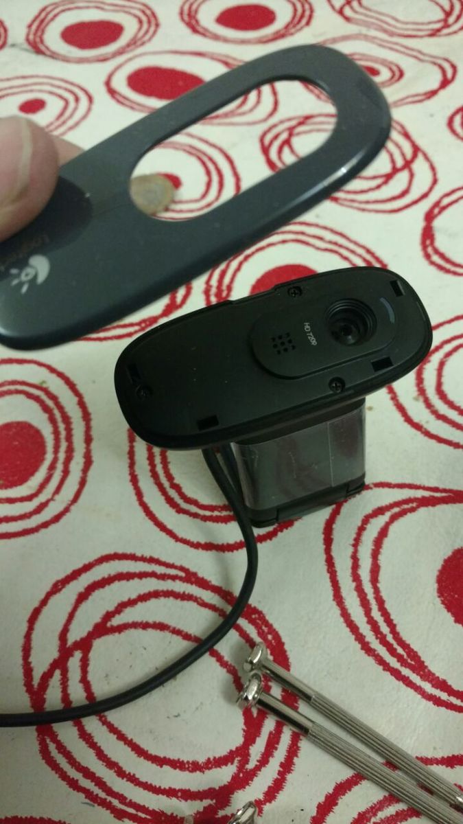

Para desamblarla es realmente sencillo, posee un plastico embellecedor que se retira facil, dado que esta puesto a presiòn.
58ec1be64fa0d_WhatsAppImage2017-04-10at20_47.36(1).thumb.jpg.fe7dde05975d6075d161cc1c76c59cc8.jpg
cuando sacamos esos tres tornillos, quedaran al descubierto los componentes de la web cam.

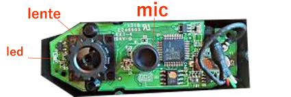

Primeramente nos tenemos que deshacer del LED, segun he leido, se puede destruir o desoldar sin problemas, en mi caso prefiero obstruirlo pintandolo..LO DESTRUÌ, MOLESTABA DEMASIADO!)
Para que el chip este "al aire" y usarlo para foco primario, debemos desenroscar el lente, pero con la precaucion de remover la pequeña gota de silicona que tiene para unirla.

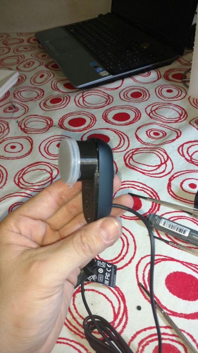

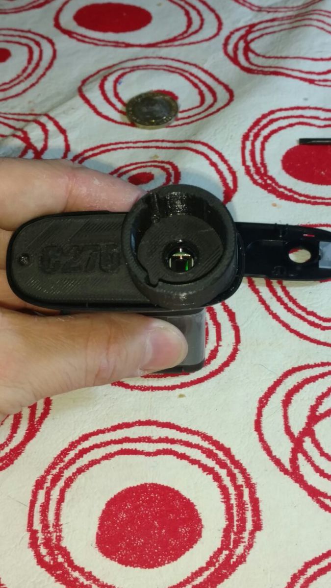

una vez terminado este proceso, y evitando toda entrada de polvo al sensor, colocamos la tapa plastica hecha con impresion 3d

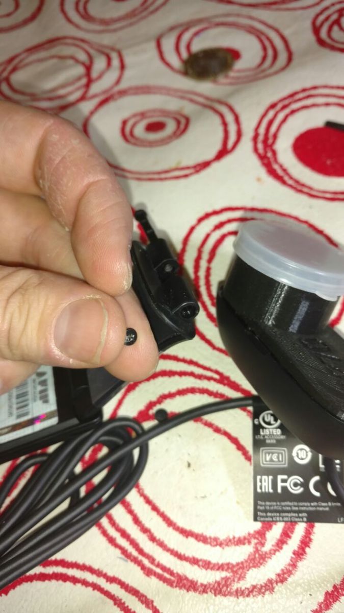

La webcam posee un pie, para que esta pueda engancharse en el monitor de la pc, se lo podemos sacar, simplemente sacando las felpas que tiene a los costados, y sacando el tornillo que tiene de uno de los extremos, luego hacemos presiòn y se correrà el palito que asegura.
58ec1c4548b82_WhatsAppImage2017-04-10at20_47_36.thumb.jpg.0a357ce90d8c27673c788ece08f8342e.jpg
y Listo. nos quedò una linda camara para astrofotografia planetaria.. que espera ansiosa que deje de llover.

Con ese bricolage es vital prestarle atencion a como se coloca el tubo para 1.25 pulgadas, de tal forma que quede perfectamente alineado el sensor respecto al plano focal, sino te genera efectos no deseados, lo ideal es probar antes de pegarla!!
1 hour ago, ricardo dijo:
Es justamente lo que estaba pensando, como es que hacen para centrar el sensor en el tubo para pegarlo, centrarlo y alinearlo porque si queda ligeramente torcido tambien va a generar imagenes distorcionadas sin contar con los reflejos y otras cosas.
