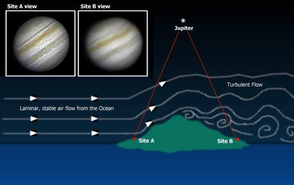

Muy dificil de lograr cosas buenas con la turbulencia cordillerana (aca lleva 40 dias sin despejarse totalmente de noche, paso la oposicion de largo bajo las nubes).
Contanos por favor un poco mas del procesado?, aunque lo mas importante aqui es la adquisicion. Con el seeing solo 6/10 obtuviste muchisimo detalle.

Hola vecino, gracias por pasar a comentar, me alegro que te gusten!!!. Como bien mencionas en tu comentario la turbulencia que sufrimos por estos lados cordilleranos nos juega una mala pasada a todos los que hacemos astrofotografía planetaria al trabajar con grandes aumentos es por eso que aprovecho que tocaste el tema para hablar un poco al respecto con una infografía que tenia guardada de una charla que dí:
                                                                         1549451_647049515363840_6012762032564103336_n.jpg.1a42be857864075025f1fb47783af98b.jpg
Como pueden ver, los vientos del lado chileno son laminares, es decir que se trata de corrientes paralelas que llegan desde el mar hacia la costa chilena disminuyendo considerablemente la turbulencia en el sitio A (Chile); mientras que en el sitio B (Argentina) sufrimos las consecuencias de la turbulencia mecánica provocada por la propia cordillera lo que provoca una imagen muy difícil de enfocar a lo largo de todo el disco del planeta y la incapacidad de resolver detalles menores en la superficie de los mismos.
Con respecto a tu pedido del procesado y adquisición te cuento que lo principal es pillar una buena noche con un seeing 6/10 o superior porque sin eso no hay equipo ni procesado que valga, sencillamente por lo que explico mas arriba. Ahora si logramos tener una de esas noches como la del 19 de marzo pasado o la que yo tuve el pasado jueves 20 de abril (entre medio no ha habido ninguna otra noche que valga la pena) podemos usar las herramientas necesarias para capturar una buena imagen. En mi caso haciendo pruebas he descubierto que lo mejor es derrotar imágenes en lugar de videos, porque cuando derrotas videos apilas TODOS los frame del mismo...los buenos y los malos...pero cuando derrotas imágenes tenés la posibilidad de elegir el % de los mejores frame que consideras con Registax o AutoStakkert para cada video; de esta manera se tiene la ventaja de partir con buenas imágenes para trabajarlas finalmente con WinJupos. Pero vuelvo a insistir que sin una buena noche no hay procesado ni equipo que valga ¬¬
