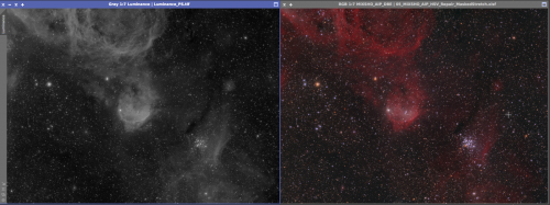

Parece correcto el procedimiento, Ernesto. Yo lo que hago es calibrar el apilado lineal como siempre en PI (BN y CC), y luego aplico excalibrator asegurándome de no incluir estrellas saturadas (subiendo la magnitud mínima), y eliminado los outliers. Lo que me genera dudas del método es que un correcto mapeo lineal del espacio RGB necesita muchas más parámetros que tres. En principio, necesitaría 3 parámetros constantes para el nivel del fondo y una matriz 3x3 como factor multiplicador. Por eso trato de arrancar con una base lo más calibrada posible.
Ignacio
hace 17 minutos, ignacio_db dijo:
Yo tuve varias dudas sobre como corresponde aplicar este proceso.
_ CC en PI a mi me da casi siempre valores cercanos a 1 para los 3 canales (corrige muy poco). Tengo bastante cuidado en no usar estrellas saturadas para la referencia de blanco (descarto las que están por encima de 0.4). En eXcalibrator quito todos los outliers hasta que el error estándar de la regresión da más o menos 0.07 o menos (cuidando de que todavía haya más de 100 estrellas de muestra).
_ Con los coeficientes dados por eXcalibrator los núcleos de las galaxias se ven "mejor" (sea lo que lo que sea que eso signifique para cada uno...).
_ Probé aplicar eXcalibrator antes y después de BN y el resultado fue el mismo.
_ Leí en algún lado que la forma correcta de hacer esto es antes de substraer fondo con ABE o DBE o de neutralizar, así que por eso lo corrí en varias fotos que seguramente estaban afectadas por diversos gradientes, para ver si los resultados eran consistentes y parece ser que lo eran.
No obstante, para mi este es un tema abierto que requiere de más "investigación" de mi parte para quedarme tranquilo con lo que estoy haciendo,
Después de todo, de eso trata este asunto: usar el tiempo en lo que a uno lo divierte! :D
Ernesto.
Editado por EL
