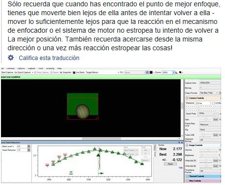

@astronico, una pregunta mas:
Para hacer estas fotos ¿Como enfocas? ¿lo haces viendo el planeta o usas una mascara mascara de enfoque bahtinov con alguna estrella vecina?
hace 4 minutos, fbuezas dijo:
El tema del enfoque es algo que me resulta complicado :S. He intentado enfocar una estrella y luego ir al planeta pero no me ha resultado; mascaras de enfoque es una deuda pendiente que debo solucionar aunque sea para espacio profundo si no funcionan para planetaria pero lo mejor que me ha resultado ha sido colocarme muy cerca del ota con la notebook y sentado comodo para no temblar tanto la imagen con el movimiento, mover el enfocador extremadamente lento hacia el intrafoco y extrafoco, intrafoco y extrafoco...hasta que noto en las nubes de jupiter detalles de los mas finos que pueda ver, claro que eso depende de la turbulencia de cada dia pero siempre trato de enfocar hasta observar las trazas oscuras de las bandas blancas en jupiter que son tan difícil de levantar en fotografia y en Saturno trato de ver lo mejor posible la división cassini y la encke si la noche lo permite, lo mas nítida posible y siempre termino enfocando bien cuando hago esto asi que no debe ser tan mal método después de todo :lol:.
hace 16 horas, astronico dijo:
Enfocar una estrella en visual, puede servirte para el planeta, en visual, pero no creo que con una camara, a menos que filtres IR, el foco deberia moverse hacia el rojo o infrarrojo, ya que el espectro total es mas amplio que el de visual, aparte de que la turbulencia es menor en ese espectro y tendemos a enfocarlo cuando conectamos una camara, porque vemos que la imagen " se aquieta" y nos ofrece mas detalles, pero no estamos enfocando al centro del espectro sino a la parte mas estable en realidad.
Se me ocurre que tu enfoque en visual te va a coincidir mas o menos con el canal verde de la imagen.

Gracias diego por el aporte, la verdad que no tenia ni idea de todo eso que nos contas sobre el espectro de la estrella y el enfoque y eso aclara el porque no sirve el enfoque que hagamos con una estrella con respecto al planeta. Se que SharpCap tiene una función de enfoque para planetaria donde el fondo cambia de color cuando el soft considera que el disco el planeta esta enfocado, habría que probar para ver que tan exacto resulta. @fbuezas deberías probar esa función del soft de captura para ver si resulta, yo lo intentare la próxima ves para conocerla. Les dejo una captura de pantalla del facebook de SharpCap con traducción automática del google que trata justamente sobre la herramienta de enfoque de este excelente programa ;)
