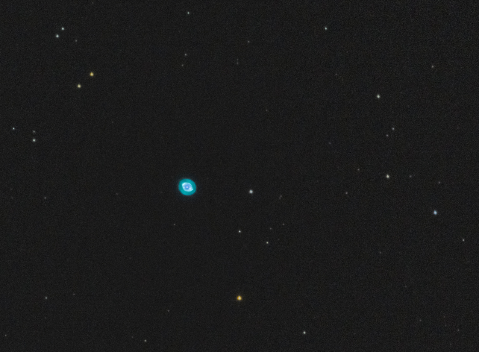

Anoche, cuando filmaba Júpiter y aprovechando que tenia el barlow puesto en el equipo le tire una hora al fantasma de Jupiter, en tomas de 15" a iso 3200 (SW explorer 150 @f10)
se alcanzan a ver diferentes tonos en la nebulosa. Las tomas cortas me dieron estrellas sin trazas. LA imagen es un crop de 2x (como si fuera con un barlow x4  )

Por qué decís que las tomas cortas mantuvieron las estrellas sin trazas? Los motores no deberían mantener las estrellas puntuales? O se acumula mucho error periodico con mas tiempo de expo, o algo así?

yo no hago guiado y el error periódico me limita, con el equipo en focal de 750mm de  60 a 90 segundos dependiendo de la declinación de lo que fotografío (mas al ecuador mayor es el error periódico) y con el barlow debería ser la mitad, pero esta vez intente con un cuarto de minuto.
Muy buena Fer!! Se ve la estructura interior re bien.
Lo que si un crop de barlow x2 no es x4! A x4 el tamaño por pixel aumenta.

hace 6 horas, Gliese dijo:
si si, lo se, es por el campo que muestra esta imagen. Ademas del barlow despues la recorte a la mitad.

@fmeconi En esta foto las estrellas me quedaban gigantes y el DSS me las apilo sin problema con la configuración que hablamos. La hice justo pensando en probar esto ya que había pasado algún tiempo desde que use al meade f10 y no estaba 100% seguro de que si funcionara.
Franco: cuando tengas material para apilar si queres nos ponemos por skype y te comparto la pantalla de mi compu para mostrarte bien que es lo que voy tocando en el DSS

Incluso se llega a ver la enana blanca del centro, impresionante.

Esto fue a 1500 de focal ?....  para ver si pruebo con el mak....
La ultima foto que saque de este objeto tambien fue con el 150, pero no tan buena ni cerca de esta que lograste (ya que no apile nada).

Claro!!!! tenes que hacerla con el Mak, es ideal para este objeto. Es bastante luminoso, con tomas de 15 seg a iso 3200 o 6400 vas a levantar muchísimo
En mi poca experiencia en espacio profundo hasta ahora tengo entendido que las nebulosas planetarias salen mejor sumando exposiciones cortas que exposiciones largas precisamente por su elevado brillo, condición que además permite utilizar grandes aumentos como en los planetas por eso la técnica "lucking imagen" es la preferida para retratar estos "bichitos celestes" tan coloridos y hermosos en sus diversas formas. Me gusta mucho como levantaste detalles de las estructuras internas que tiene y me has despertado las ganas de tirarle en la próxima salida al campo mas o menos con la misma técnica que usaste :)

On 5/10/2017 at 8:34, fbuezas dijo:
