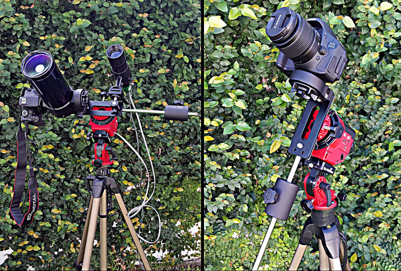

tengo la misma  SA.   con el tripode del  etx 90    el tubo del  125.   la cannon  600d   y los acc.     ahora tendre que poner todo en accion y ver su  puesta en stacion  ....
hermoso realmente te quedo.

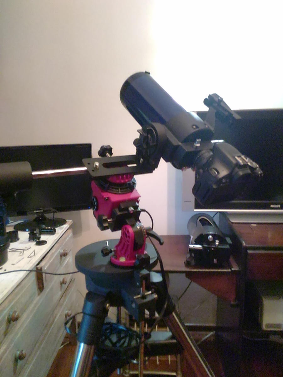

te mando foto  del armado a ver si esta correcto.. ahora tiene el tubo del 90   pero le colocare  el del 125  ya que   pesando    lo que me decias, por que recien lo desarme y no fui a la balanza...  mas la camara y el tubo y alguna chucheria  no llega a los 5 kilos.
solo  que con el  90   el contrapeso anda bien  y con el 125   le faltaria un poco mas de contrapesado.
a ver si esta bien??
ya t consulatare sobre el alieneado.   si no te es molestia...
abrazo cordial...
hace 3 horas, nori63 dijo:
Yo lo veo bien ,cual seria el problema que tenes ?
hola como estas..  en este caso la foto esta con el tugo del etx 90   y con el contrapeso anda bien....  pero al colocarle el que le ves al fondo   el tubo del etx 125   parece estar falto de contrapeso en el balanceo-
esa es mi duda..
Nori63, tenes que bajar el soporte en "L" lo mas al centro que puedas para que el brazo de palanca sea lo mas amplio posible. Agregale unas plomadas de pesca al contrapeso. Con poco la equilibras.

   pd-  asi como la compre en duoptic-  la puse como se ve en la foto  y anoche salio a ese minimo ruedo en el fondo de casa para practicar primero.
Hola nori63
En primer lugar tenes que tener instalado el driver de la QHY porque sinó no funca seguro.
Luego en cualquiera de los PHD le tenes que indicar "ON CAMERA" al guiado.
Luego tildar "Only RA" y apagar todo lo referido a ajustes en declinación.
Pero, si de entrada ni ves la imagen es porque no tenes instalado el driver o estas usando otra entrada USB diferente a la que usaste originalmente.
