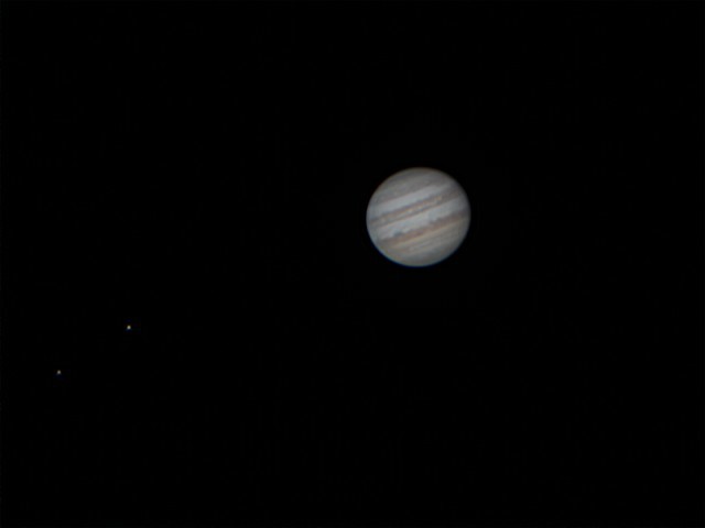

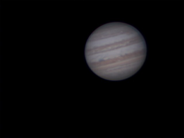

Buenas!! después de varios años en la astronomía solo visual, la semana pasada se dio la casualidad de conseguir una canon t2i de segunda mano y muy barata, investigando un poco vi que es bastante útil lo de filmar en 640x480 modo crop, el tema de la fotografía me tiraba un poco para atrás el tema de estar conectado a una pc, tener cables de alimentación, etc, así que después de conseguir los adaptadores necesarios y esperar una noche sin nubes este es el resultado.
Subo las que mas me gustaron después del procesado con el registax (que me volvió bastante loco!!) filme mas de 30 videos variando asa, foco, exposición y demás cosas,  seguramente falta mucho pero realmente me gusto, así que espero sepan aconsejarme para tratar de mejorar un poco. Saludos!!

Jupiter con Io y Europa sin Barlow

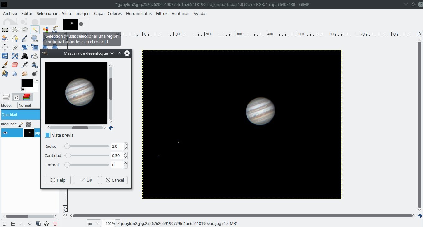

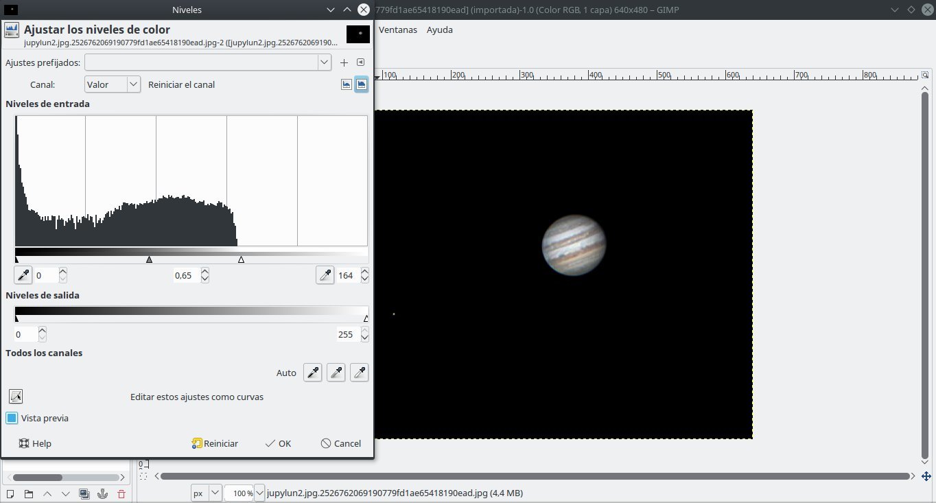

Hola Ariel. Están muy bien las fotos. Atendiendo a tu pedido de sugerencias para mejorarlas, las noto un pelin lavadas y eso es debido a que el histograma no está bien estirado.
Estirando el histograma y centrándolo un poco a la derecha quedaría así
Además podrías jugar un poco con la máscara de desenfoque para resaltar algunos detalles más

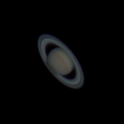

En Saturno todavía es más notable la diferencia de estirar el histograma pero solo por que el histograma estaba peor. No hice nada con la máscara de desenfoque con Saturno. Te dejo los resultados finales
Espero te haya servido.

Gracias jwackito! quedaron mas linadas con tu toque, usaste el photoshop? ya lo voy a bajar, estuve tocando un poco el histograma y el desenfoque en el registrax pero todavia no tengo mucha idea, o me pasaba que desaparecian detalles de los anillos mas que nada el C o quedaba muy artificial.

Usé GIMP que es software libre y se puede descargar de acá.
https://www.gimp.org/
Yo no hice nada, toda la data estaba en tus fotos. Saturno es delicado con el procesado. Por lo general los wavelets muy agresivos o la máscara de desenfoque hacen pelota los anillos.

Gracias por el dato Jwackito, el aro azulado al costado de saturno es aberracion cromatica del barlow no? No lo esperaba, en visual anda muy bien pero parece que aca patina, en un momento pense que era algo del apilado.

Puede ser aberración cromática pero producida por la atmósfera. La solución cara es utilizar un ADC (atmospheric dispersion corrector) durante las capturas. La solución barata es alienar los canales con la herramienta de Registax. En cualquier caso, si el halo no desaparece es problema del apilado o de la captura.
Gracias! quedo mas que claro. Saludos
