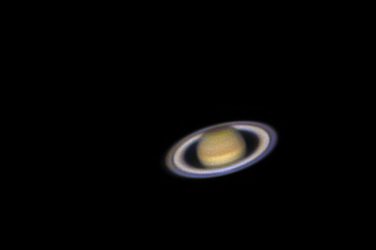

Anoche, siguiendo los miles de consejos  que me pasaron   @astronico @clear y @Hal9000 me di cuenta que el seeing es mas importante que casi todo lo demas.
Esta es una foto de las tantas que hice anoche de un video de 6000 fotogramas de los que apile el tercio mejor. Al enfocar se veía la separacion de Cassini y es donde supuse que estaba el foco.
newton 150 @f13 camara gh3 iso800 1/50 s

Con respecto a la foto, me parece que enfocaste para el lado del rojo, y quizas por eso te salieron bordes azules en los anillos, no lo se sin saber que procesado hiciste.
Separa la imagen RGB en cada color y procesala por separado, y echale un vistazo al canal azul, vas a ver que esta mas "gordo" y menos definido.
Una cosa util para que esto no te suceda, es usar un filtro IR, achicando el espectro del lado del rojo, entonces enfocas mas al medio, pero tu camara debe tenerlo ya de origen, asi que debe ser que no habia buen seeing y es en el canal rojo donde enfocaste mas estable (el azul se deteriora mas con el mal seeing).
Como corolario, esta muy linda, vas mejorando, pero el 150 da para mas aun eh... solo tenes que esperar el seeing correcto.
Te sorprenderia ver unos "saturnos" de un 150-1200 que habia por este foro (nuestro amigo Diegote, que hace tiempo no vemos por aqui). Yo nunca llegue a estos resultados con mi 150, aunque tuve algunos muy buenos, pero creo que la focal nativa de 1200 mm hacia la diferencia contra un F5. En teoria deberia tambien poder lograrse con un 750mm metiendo un poco mas de vidrio.
Buenisimo, el seeing y el foco van primero antes que todo lo demás, veo un desalineado de los colores (rojo al norte del planeta y azul al sur del mismo) que se soluciona aplicando "RGB Aling" en registax 6 a menos que hayas fotografíado al planeta a baja altura que no debería haber pasado puesto que Saturno se nos presenta con muy buenos grados sobre el horizonte para esta oposición venidera si uno esta dispuesto a esperar que los alcance ;).

*No satures tanto los colores para darle mas naturalidad a la imagen

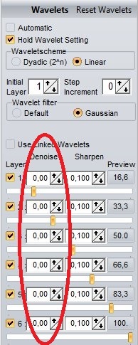

*Aplica menos wavelets para reducir el granulado o si aplicas wavelets un poquitin pasados de rosca, disminuí los efectos del granulado tocando los valores de "denoise" junto a las capas de wavelets (foto)

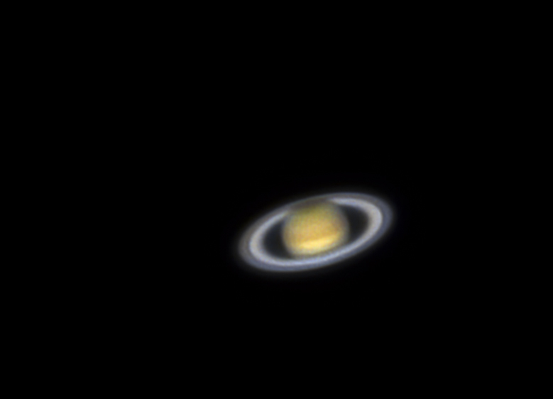

@astronico aunque no lo creas no le saturo los colores. Sale asi. Ahora lo que hice fue alinear los canales y bajarle la saturacion. Ademas use los valores de "denoise" junto a las capas de wavelets tal como lo indicaste y creo que mejoro un pelin mas.
@Hal9000 vos decis que separe el video en sus tres canales y los apile por separado para después mezclaros de nuevo en Photoshop?
Quedo mejor con la alineación de canales y el manejo de los "denoise", la próxima captura en lugar de usar iso800 1/50 s proba dos combinaciones distintas...subi el iso 800 y baja a la anterior exposición de 1/50 s yyyyyyy proba bajar iso 800 y subir la siguiente exposición de 1/50 s para ver si mejora la señal/ruido que te larga la cámara con respecto a esta configuración que usaste ahora. Si te queda oscurita la imagen que te larga en video la gh3 no importa, podes subirle el briilo/contraste a la imagen que apiles
NOTA: Captura la misma cantidad de frame y apila la misma cantidad también como para ir viendo configuraciones mas apropiadas con esta cámara ya que no tenes en mente cambiarla por alguna web cam en lo próximo.

No, seria demasiado laburo apilar por canal, ya que no lo tomaste en mono, aunque es posible.
Podes mejorar mucho mas esa adquisicion, con la actual no se justifica.
Pero si podes trabajar independientemente cada canal, en el procesado final, porque normalmente en el rojo le das mas rosca de wavelets, por ejemplo, por estar mejor pero reventas el azul, y hay muchas otras mas cosas donde se le da distinto tratamiento o profundidad de algun filtro o efecto, para cada color.

Entonces apilo y antes de los wavlelets la descompongo en sus canales y los trato por separado.
